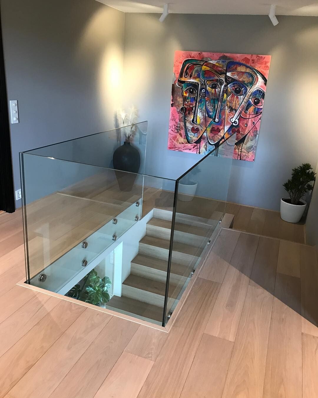

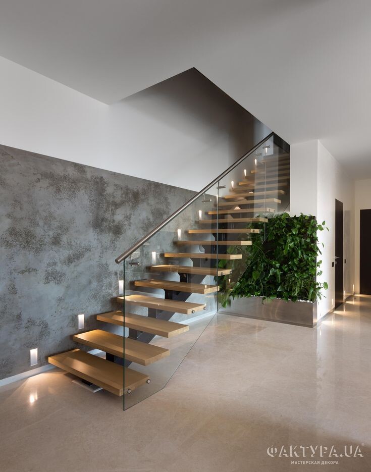

Ja schrieb:
Hier ist das Foto, wo deutlich zu sehen ist, dass die Treppe nicht über ihre komplette Länge freien Luftraum hat. Das habe ich mit dem Geländer im Obergeschoss in meinem Ursprungsentwurf andeuten wollen.
Moderne Treppe mit Holzstufen und Glasgeländer, Betonwand links, Pflanzenwand rechts.
Moderne Treppe mit Glasgeländer; bunte Gesichter-Abstraktmalerei an der Wand, Pflanze.
Da liegt die lichte Raumhöhe aber auch mindestens bei ca. 270 bis 280 cm und die Treppenlänge bei ca. 450 bis 500 cm. Und jetzt rechne das mal auf deine Gedanken um ... das wird einfach nichts.
Die Treppe im linken Bild beginnt tatsächlich etwa drei Auftritte vor ihrem Deckenloch. Die Treppe im rechten Bild ist unter anderem nicht dieselbe. Unklar bleibt mir, wo man mitten im Verlauf der Treppe in den dargestellten Raum abzweigen soll.
Curly
bei einer Raumhöhe von 2,50m kann man nur Max. die ersten beiden Stufen mit der Geschossdecke überbauen, soll es mehr sein, dann müssen die Decken natürlich viel höher werden.
