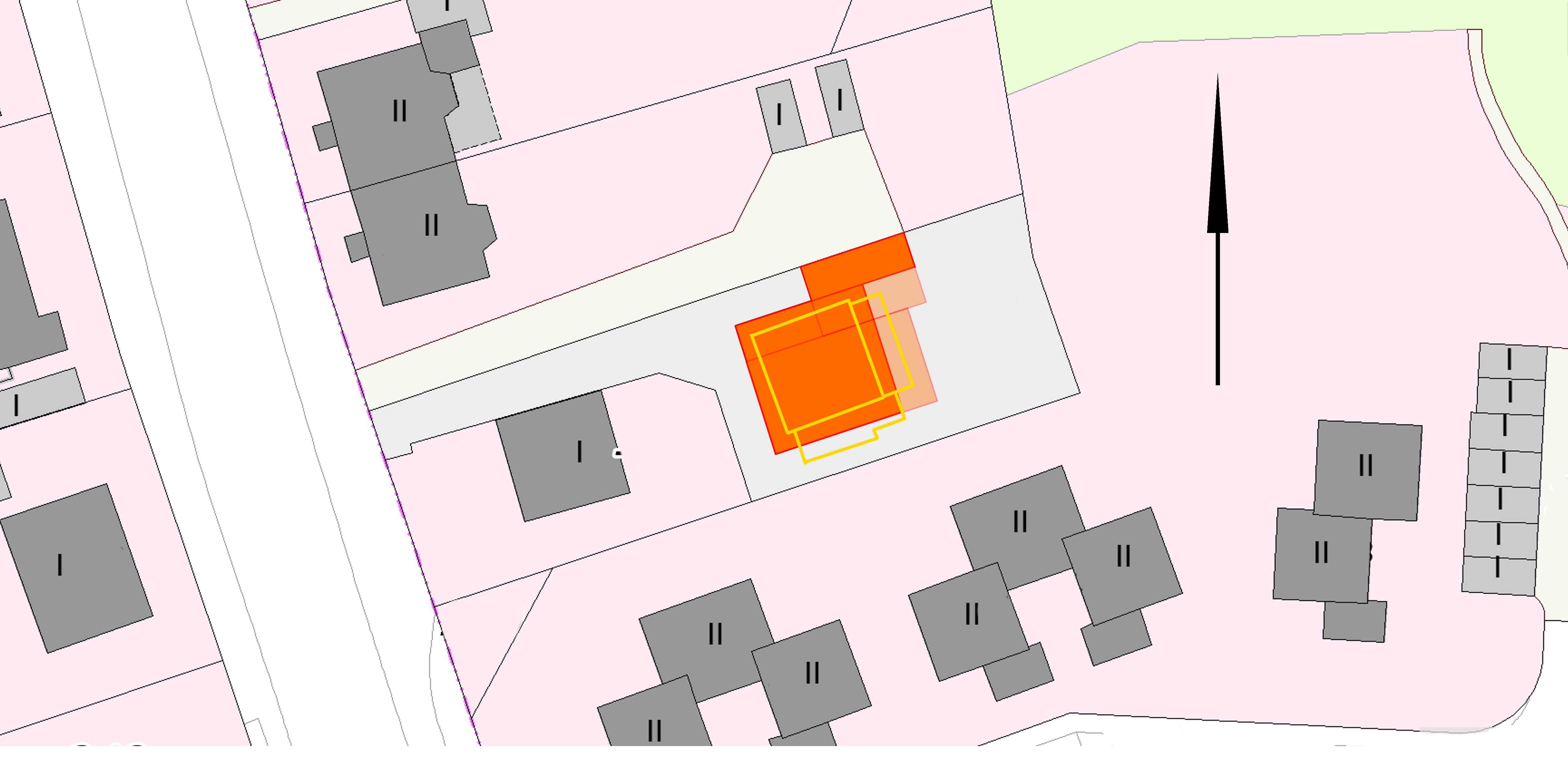

Hier taucht die Frage nach der Dachform auf... in der Umgebung sind nur Satteldächer. Wir möchten aber eine Stadtvilla mit einem Walmdach. Bin gespannt, ob das gehen wird.
Die Dachform ist nach §34 kein Einfügekriterium. Da im Süden ein qualifizierter Bebauungsplan angrenzt, im Norden Zweigeschosser, auf der anderen Straßenseite undefinierbares und im Osten die freie Landschaft, dürfte es auch für die Genehmigungsbehörde schwer sein, Einfügemerkmale zu definieren. Wenn also grundsätzlich einer Wohnbebauung zugestimmt wurde, sollte Deinem Wunsch nichts im Wege stehen.

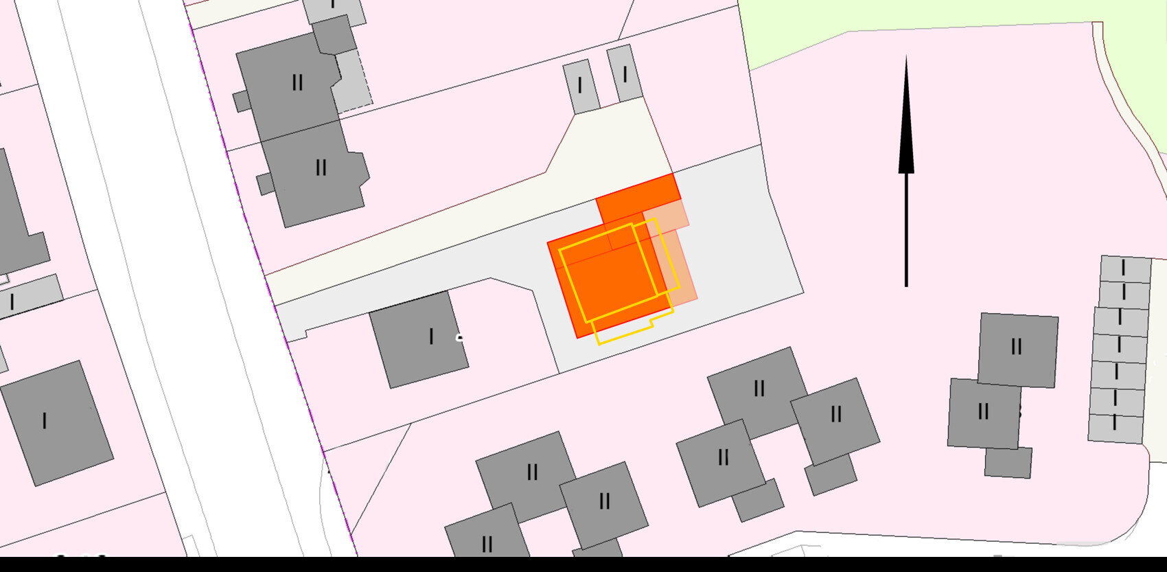

Variante Nr. 1 gefällt mir besser, da wir dann hinter dem Haus auf der Ostseite schon einen angelegten Garten haben
Dem Elefanten wird's gefallen, da Du der Doppelgarage damit eine Absage erteilst.
@Escroda Du hast die Häuser jetzt relativ weit im Westen stehen lassen. Wegen er Länge der Leitungen oder warum?
Weil sonst kaum noch nutzbarer Garten übrig bleibt.

Man könnte die Doppelgarage rechts um die Ecke direkt nach der Einfahrt platzieren. Da sollte im Erstentwurf ein Stellplatz hin. Aber wenn das Haus nur um ca. 2 Meter nach hinten verschoben werden könnte, hätte man immer noch genug Garten, oder? Wie breit ist denn so eine Doppelgarage eigentlich?
Escroda
Was genug ist, beurteilt jeder anders. Da Du den 8*14 Entwurf mit dem Gartenargument hinten angestellt hast, müsste die Antwort "Nein" lauten.
Mindestens 5m, baut heute aber keiner mehr. Unter 6m ist keinesfalls zu empfehlen.

Ich habe nichts gegen Doppelgaragen, und sogar noch nicht einmal gegen Verbindungstüren, und auch gegen doppelbreite Tore nicht prinzipiell. Ich stifte nur gerne zu dem "Tabubruch" an, über eine Garage selber nachzudenken, anstatt unreflektiert vermeintliche Musts nachzuäffen. Und ich bin entschieden der Ansicht, daß der Familie in Qualität und Größe mehr als nur der Platz gebührt, den die Garage übrig läßt. America First, erst dann die Autos
Nach meiner Empfehlung innen fünfeinhalb Meter (mit wie auch ohne Mittelpfosten), ausgehend von einer gemeinsamen Fahrertürgasse, also gegenläufigem Parken. Unter anderen Umständen (wie auch mit einer Tonnenrollgasse) entsprechend mehr.
