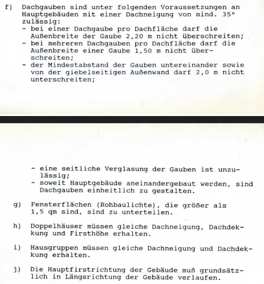

    • Vorgaben Dachgauben - siehe Anhang

Kein Kniestock im DG .. hast du dir unter der Prämisse mal die aktuell geplanten Büros angesehen? Das sind schon sehr kleine Flächen mit Stehhöhe.
Total - das meinte ich ja zuvor. Die Flächen, die da rauskommen, sind absolut witzlos. Damit kann ich überhaupt nichts anfangen und ich finde es fast schon eine Schande, dass mir das DG so kommentarlos rübergeworfen wurde.
