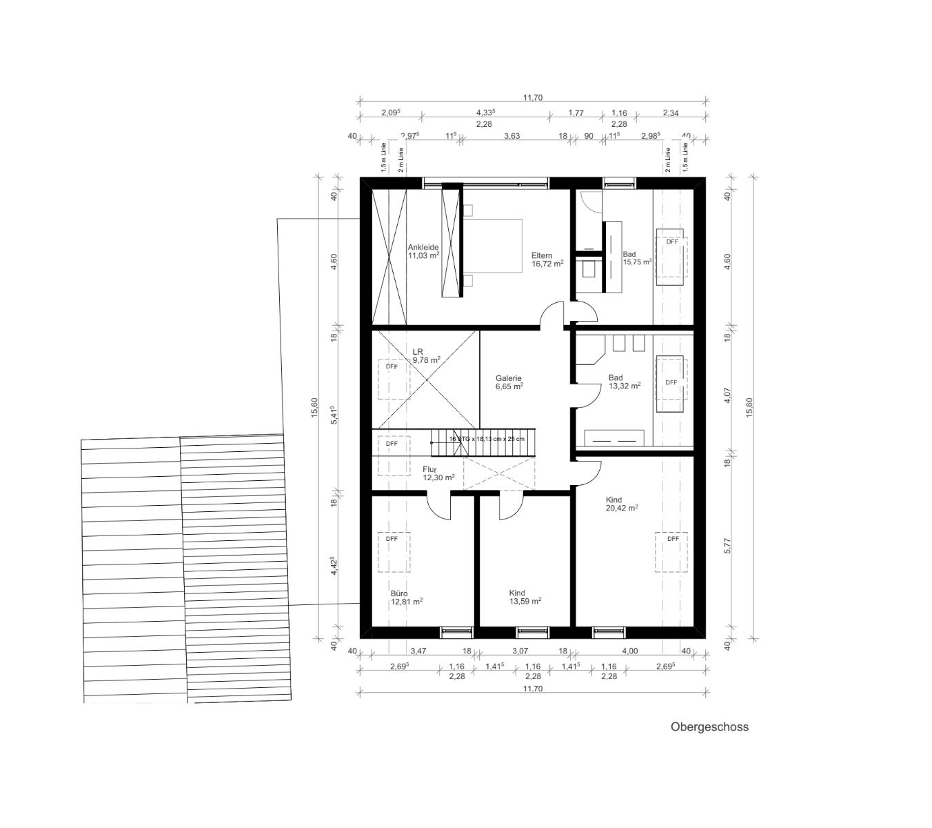

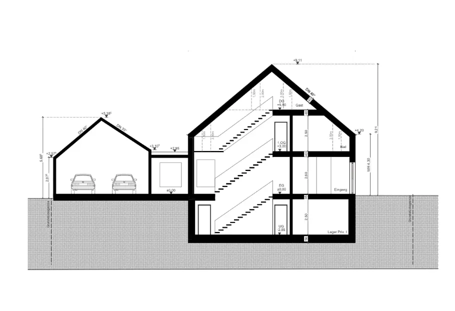

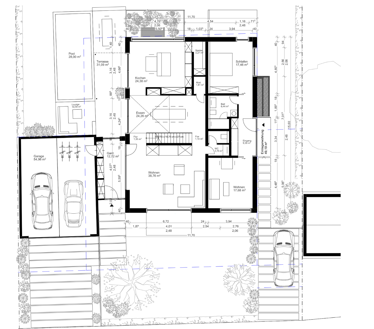

gregman22
Es ist soweit. Unsere nächste große Planungsstufe V2 ist erreicht. Die neuen Planungsunterlagen hänge ich euch an.
Dies sind die maßgeblichen Änderungen:
Erdgeschoss:
  • Versetzen der Eingangstüre ins Haupthaus etwas nach oben, sodass man mit Blick zur Treppe und Galerie eintritt
  • Vergrößerung der Galerie, sodass oben ein ansehnlicher Galeriebereich entsteht (Lounge-Möbel + Regal)
  • Tausch Wohnzimmer und Küche
    • Speisekammer und Abstellraum wurden versetzt
  • Die Einliegerwohnung hat im Badezimmer einen Abstellraum / Kammer zulasten der alten Dusche erhalten
  • Neue Terrasse an Einliegerwohnung in Nordrichtung
1. Obergeschoss:
  • Haupt-Schlafzimmer
    • Neue Fensterfront
      • Kommentar: Wir müssen hier mit unserem Bauamt sprechen. Laut Bebauungsplan müssen Fensterflächen nach 1,5qm unterteilt werden. Deshalb sieht die Front etwas verschachtelt aus.
      • Manche Dach-Fenster sind verschwunden (bspw. an Ankleide)
    • Die Ankleide ist nun unter die Dachschräge gewandert -> ich denke das kann man sehr gut mit Einbauschränken lösen
    • Am Badezimmer ist eine Türe verschwunden und dadurch wurde die Dusche vergrößert
    • Galerie wurde vergrößert (s.o.)

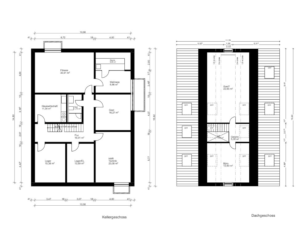

2. Obergeschoss:
  • Der 2. DG-Raum hat eine Trennwand bekommen, sodass daraus ein geschlossenes Zimmer entsteht
Keller:
  • Die Sauna ist vom Fitnessraum in den Wellnessraum gewandert
Ich bin gespannt, was ihr sagt. Was haltet ihr von den Anpassungen?
Danke, wie immer!
Grundriss eines Hauses: Garage, Pool, Terrasse, Küche, Essen, Wohnen, Schlafzimmer, Bad, Eingang.
Moderne schwarze Wohnhausgruppe mit Satteldach, Dachfenstern, Garten und Person am Eingang
Modernes Holzhaus mit Giebeldach, großen Fenstern, Garten und Poolbereich.
Grundriss: Kellergeschoss mit Fitness, Sauna, Gästezimmer; Dachgeschoss mit Galerie und Terrasse.
Schnitt durch Haus mit Garage links, Treppenhaus, Eingang, Keller und Dachgeschoss.
Grundriss Obergeschoss: Eltern- und Kinderzimmer, Bad, Ankleide, Flur, Galerie.
