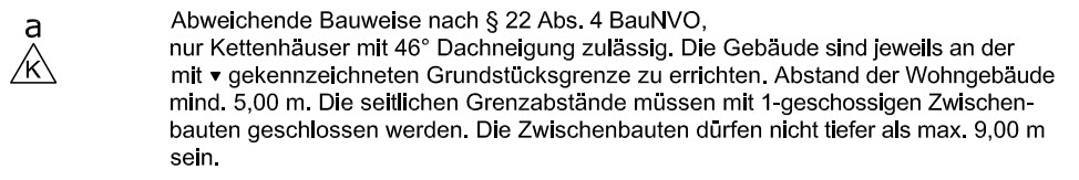

Randbebauung ja
Anzahl Stellplatz 2
Geschossigkeit 2+DG
Dachform Satteldach Dachneigung 46°
Stilrichtung ?
Ausrichtung
Maximale Höhen/Begrenzungen Wandhöhe bis 7,5m über Straße, Hauslänge wirkt sich aufgrund der fixen Dachneigung direkt auf Dachhöhe aus und beeinflusst somit die Abstandsfläche.
weitere Vorgaben Kettenbebauung (Haus/Garage/Haus/Garage…), Brandschutzwand ohne Fenster im Westen,
Stilrichtung, Dachform, Gebäudetyp Satteldach vorgeschrieben

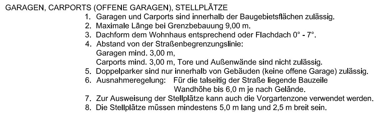

Garage, Carport Doppelcarport+Anbau für Fahrräder und kleine Werkbank (zwei Stellplätze müssen ausgewiesen werden, hintereinander ist nicht gestattet)

Wir hatten nur ein Rechteckiges Haus auf dem Schirm, durch den Kubus gewinnen wir im EG etwas Platz und ein Doppelcarport ist möglich. Außerdem muss das Haus mit der aktuellen Höhe (12,25m) mindestens 4,9m (12,25*0,4) vom Nachbargrundstück entfernt sein.
