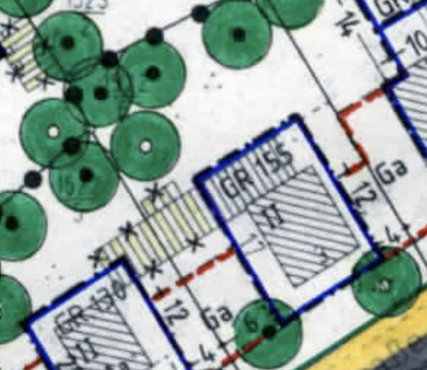

Nur eine Frage zwischendurch: Seh ich das richtig, dass die Garage genau im Süden steht? Ohne Nordpfeil fällt es dem Leser immer schwer, sich zu erinnern.
gregman22
@ypg zu deiner guten neuen Idee mit der Gestaltung der Einliegerwohnung und Gäste-WC an der Treppe. Ich bin mal gespannt, was der Architekt dazu sagt. Das neue Gäste-WC benötigt jetzt natürlich eine komplett weitere Serie an Anschlüssen, während zuvor die Verbindung zum Einliegerwohnung-Bad gegeben war...
Der Pool im Allgemeinen wird auch nochmal spannend, da er außerhalb des Baufensters liegt. Ich hoffe, wir kriegen das genehmigt. Um Zeit zu sparen könnte es auch sein, dass wir zuerst in die Genehmigung ohne Pool gehen und versuchen, ihn nachgelagert genehmigt zu bekommen. Wäre sehr sehr schade, wenn das nicht klappt.
