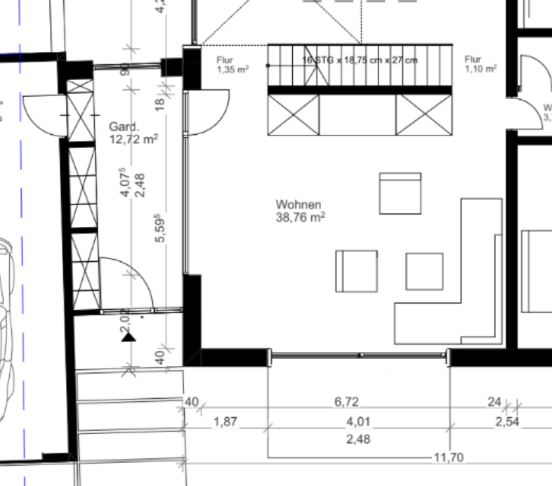

An sich fanden wir den Glaskorridor cool - mal was anderes. Aber der Nachteil des WZ-Blicks ist durchaus valide. Auch das werde ich nochmal mit meiner Frau diskutieren.
Alternative wäre eine Spiegelwand. Hatten wir mal in ner Wohnung meiner Kindheit. Hat den Flur unglaublich vergrößert und erhellt (War innenliegend, alsso ohne Fenster). Wenn man die Wand als Stellfläche nicht braucht...

Mir persönlich gefällt der Entwurf besonders die Evolution ziemlich gut. Einzelne Elemente, wie Ankleide/Schlafzimmer und Eingang oder WC kann man sicher noch optimieren.
Grundriss: Wohnen 38,76 m² mit Sitzgruppe, Flur und Treppenhaus
Überlegt euch aber nochmal die Fensterfront zwischen dem Garderoben-Bereich und dem WZ. Sämtliche "Haustürgeschäfte", eben was Vorbeibringen und so können mit einem Schritt in den Flurbereich direkt HausherrInnen auf dem Sofa gammeln sehen. Das Thema Vorhang wurde schon angesprochen.
In anderen Entwürfen wird so etwas "Schmutzschleuse" genannt, da will ich doch nicht vom Sofa draufgucken.
Je mehr ich mir allerdings den Eingangsbereich, also den Treppenantritt mit der Tür vom Windfang anschaue, dann die Leitungs“Problematik“ mit dem WC, was die Lage dieser beeinflussen soll, es aber lange Wege bedeutet, ist er einfach noch nicht rund.
