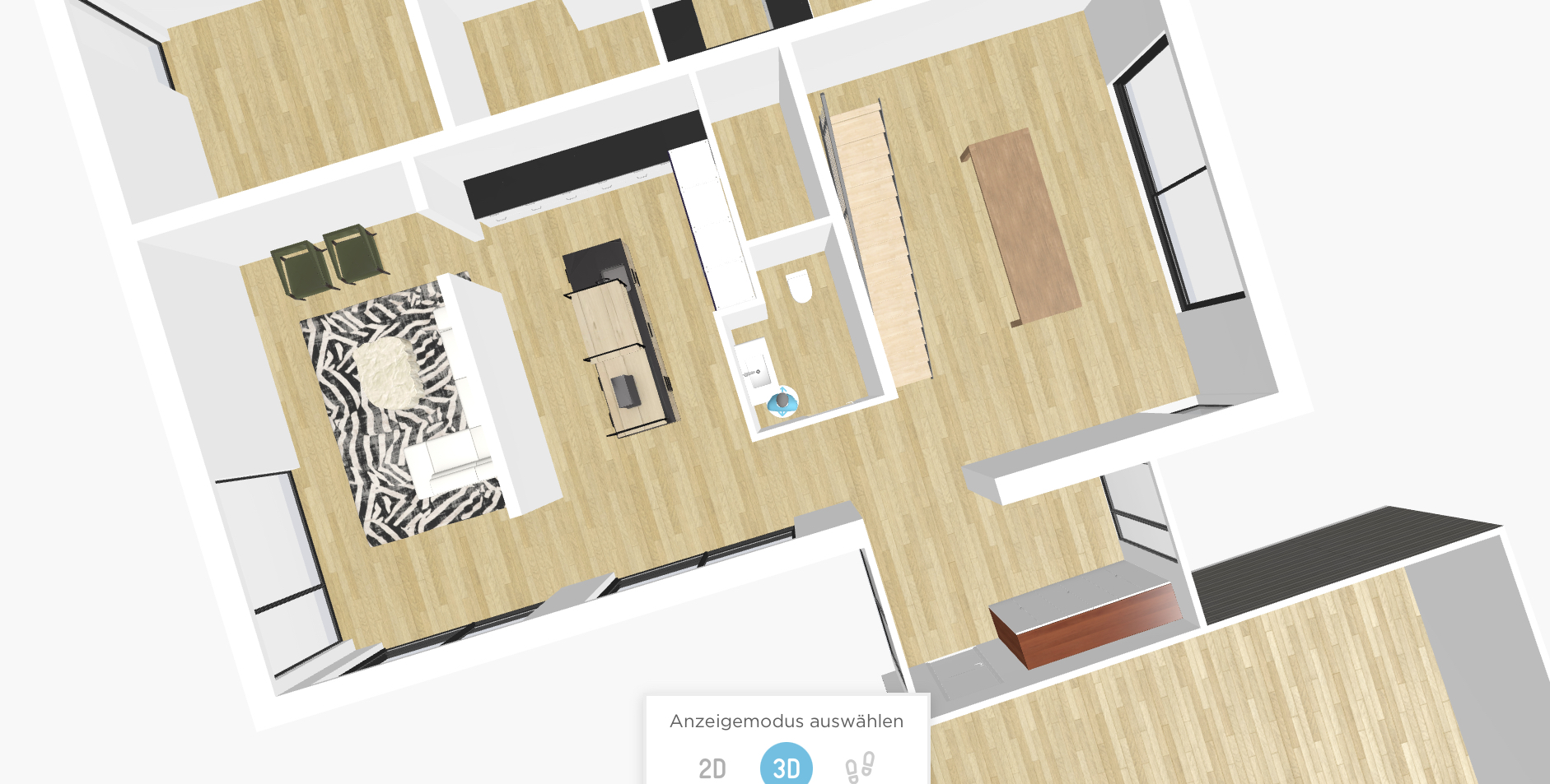

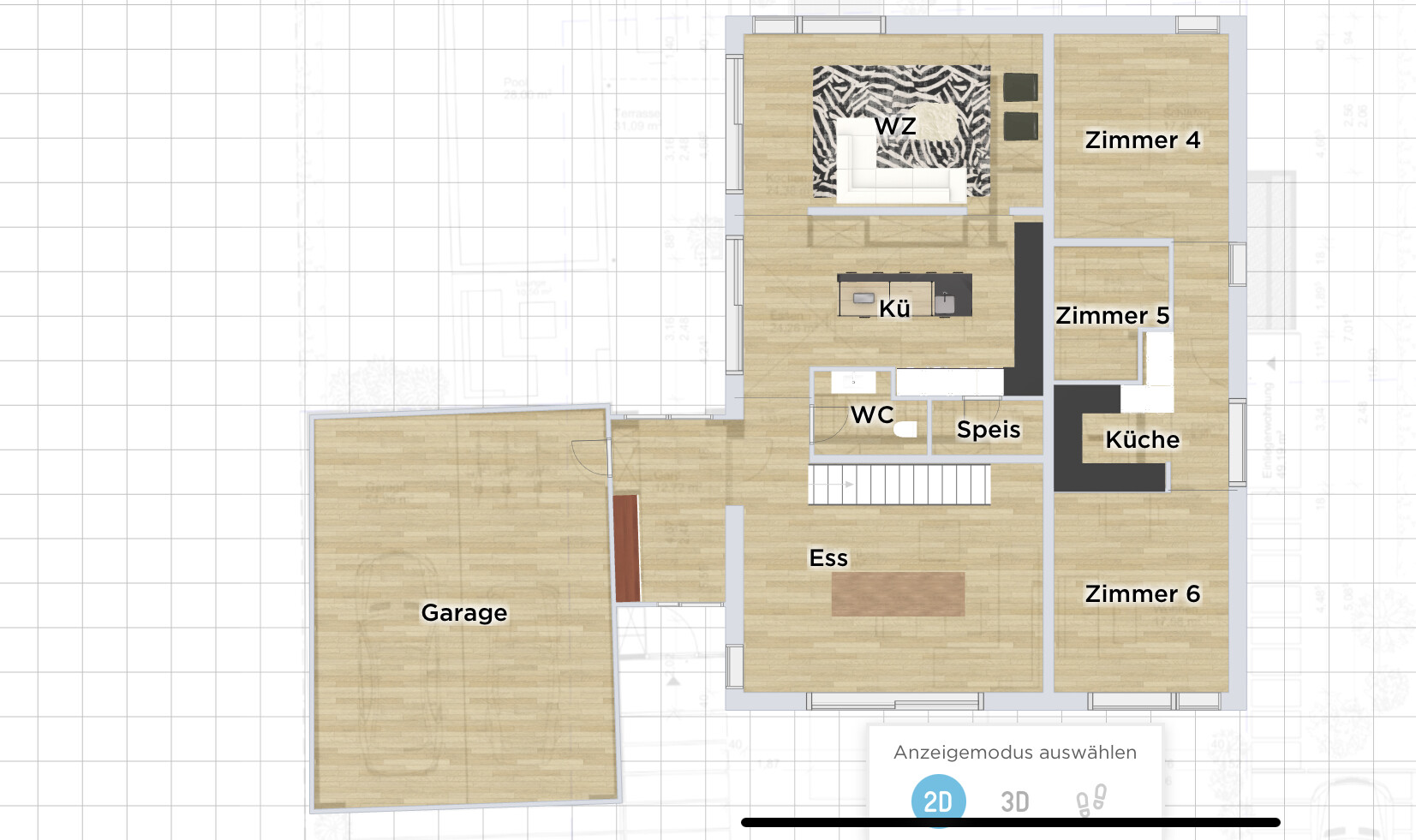

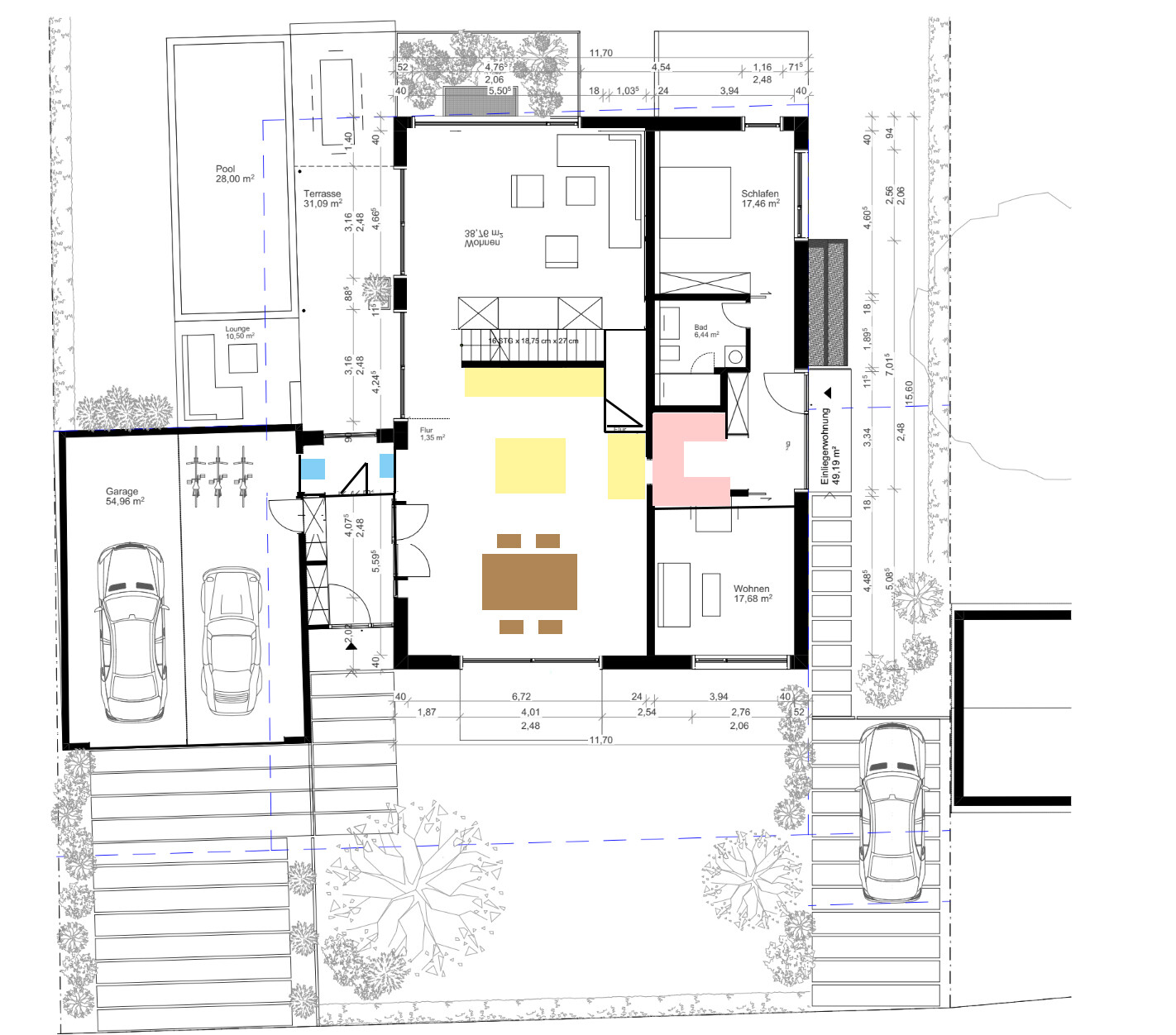

Und wenn das WC doch ans Ende des Eingangs kommt? So mitten im Wohnbereich fänd ich es mehr als ungemütlich, den Thron zu besteigen, vor allem als Gast.
Grundriss eines Einfamilienhauses mit Garage, Pool, Terrasse, Wohn-/Essbereich, Bad und Schlafzimmer.
K a t j a
K a t j a

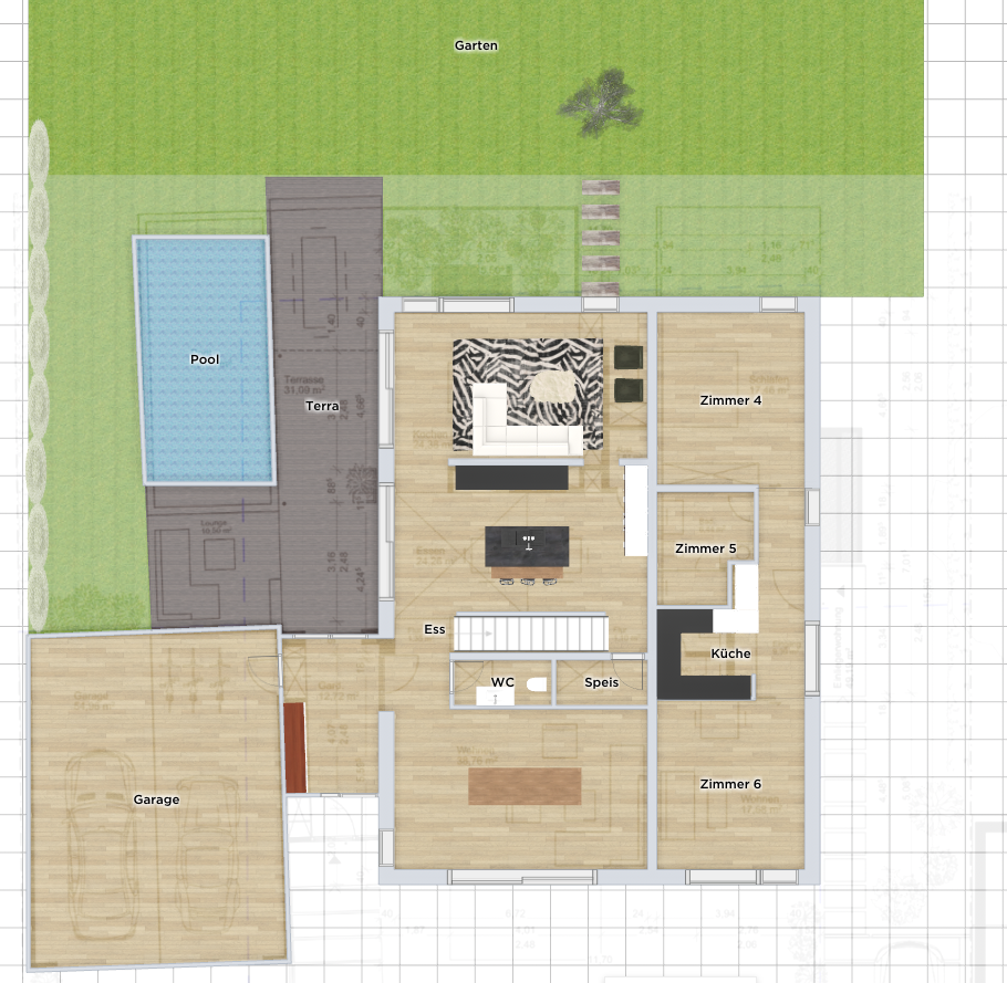

Huch, ja, der war mir entwischt. Dann muss die Speis da wieder weg.
Sorry, es bleibt dabei. Ich finde das Projekt echt spannend, aber mit dem Entwurf kann ich mich nur wenig anfreunden. Mal schauen, wie es weiter geht.

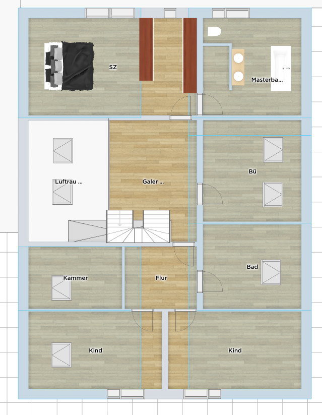

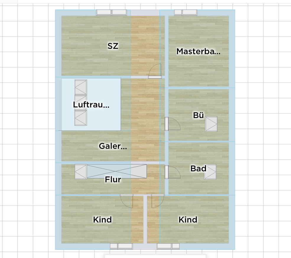

Und nun oben nochmal etwas besser mit der Treppe... unten natürlich auch anders...
Grundriss eines Hauses mit Garten, Pool, Terrasse, Wohnzimmer, Essbereich, Küche und Zimmer 4–6.

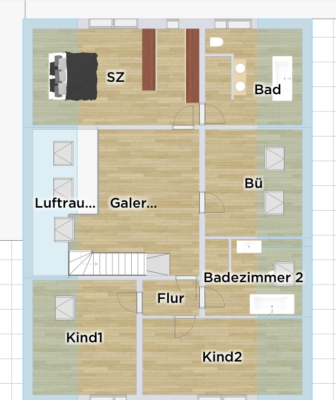

Grundriss eines Obergeschosses: Schlafzimmer, Masterbad, Büro, Bad, Flur, Galerie, Kinderzimmer.

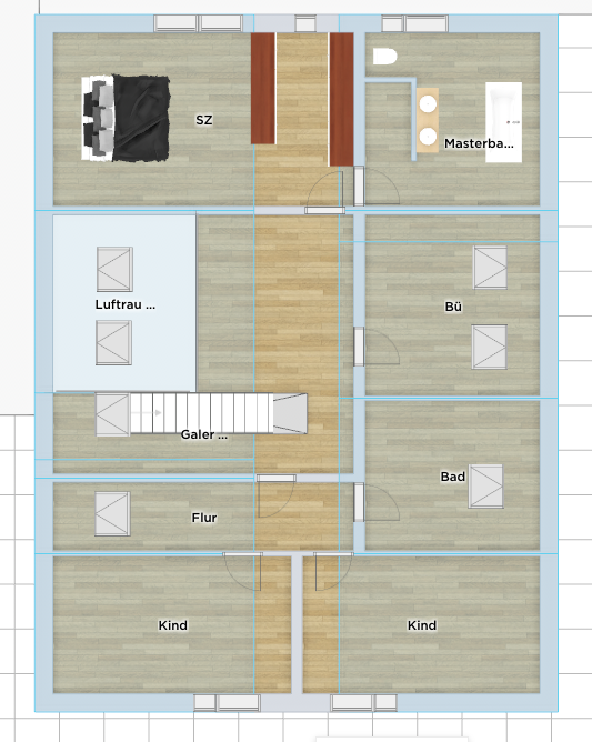

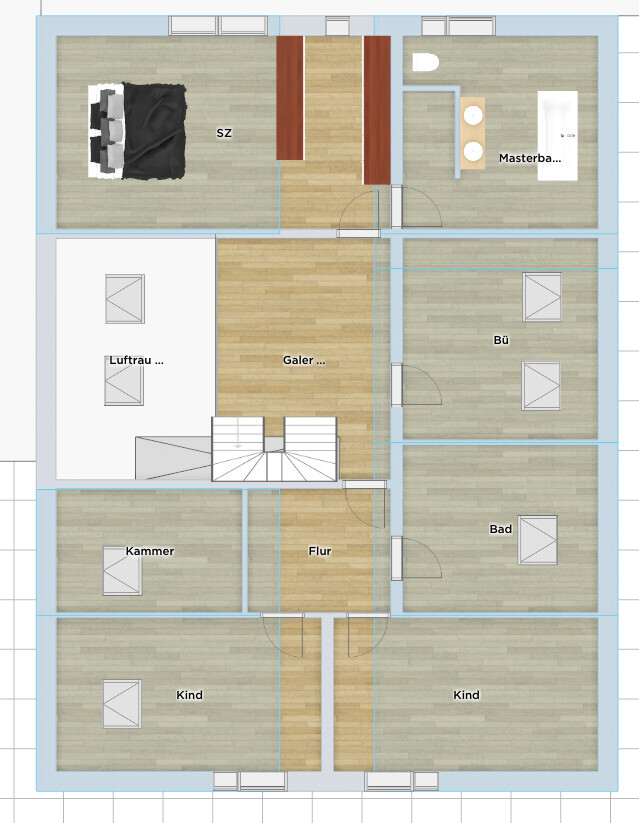

OG könnte man auch so machen
Grundriss eines Wohnhauses: SZ, Masterbad, Büro, Galerie, Flur, 2 Kindzimmer, Kammer.

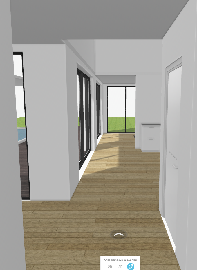

Und das wäre die Sichtachse Essbereich Richtung WZ
Heller moderner Flur mit Holzboden und großen Fensterfronten; Blick nach außen zum Garten.
