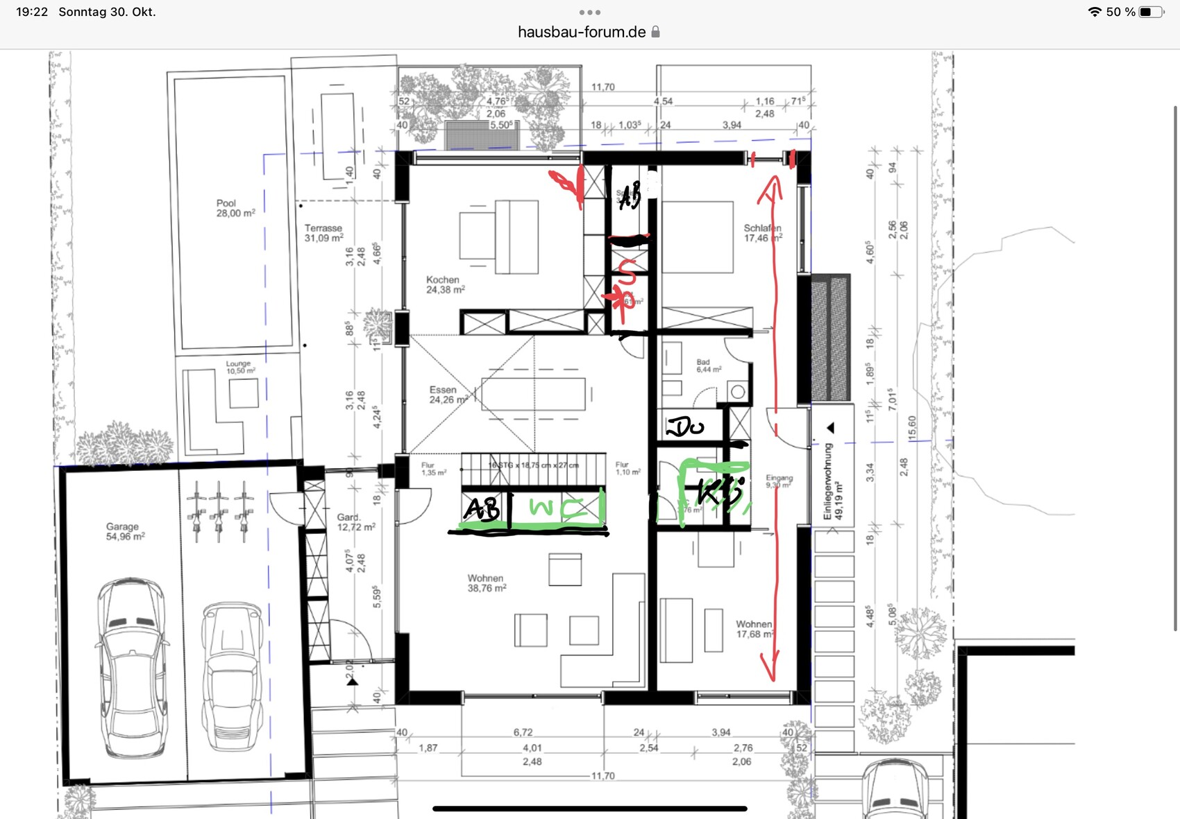

Funktioniert für sich -> Bin mir nicht sicher, ob du das positiv gemeint hast.
Doch, ich finde die gut. Ja, sie sind kleiner als eine Hauptwohnung, meist nur 40qm oder so ähnlich wie hier. Wenn das Gäste-Wc für Euch noch woanders hin könnte, wäre es dennoch für die Küche schöner…. Wolltest Du die Einliegerwohnung ohne Dusche planen? Das wäre allerdings ein No-Go, eine Wohneinheit ohne Waschmöglichkeit… das hätte Parallelen zum Nachkriegswohnungsbau…
Wo würdest du diese platzieren? Mittig vor dem Fenster ist der Lichtschaft in den Keller.
Planrechts bei der Speis.
ich habe noch kleine Änderungen gefertigt, über die man nachdenken könnte ;)
Grundriss eines Hauses mit Küche, Essen, Wohnen, Schlafzimmer, Bad, Garage und Pool.
gregman22
Es könnte knapp werden. Keine Ahnung. Wenn das Budget nicht passt, kann man ja mit dem Dachbodenausbau zurückrudern.
Ja, das ist Plan B.
Aus gleichem Grund bzw auch aus diesem Grund würde ich auch Toi/Dusche tauschen. Warum kesselt man die Toi so ein, dass sie im Dunkeln liegt, aber genau an der Tür, dass jeder, der ins Bad schaut, den Thronsitzer darauf stört bzw. nervt?! Grundsätzlich gehört die Toi, die man mehrmals am Tag frequentiert, ans Fenster.
Sehr guter Punkt mit der Toilette. Das diskutier ich mal mit meiner Frau.
Den angekündigten AB in der Einliegerwohnung habe ich übrigens auch nicht gefunden.
Im Einliegerwohnung-Bad ist noch eine Türe zu einem weiteren sehr kleinen Raum. Dort sollte Platz für eine Waschmaschine und etwas Stauraum sein.
gregman22
Auf keinen Fall. Aber ich gebe euch Recht, das Symbol dafür finde ich auch nicht... Ich dachte eigentlich, dass das Symbol nach dem Eingang links die Dusche wäre, aber vermutlich nicht. Das diskutiere ich nochmal...
Dusche wird's auf jeden Fall geben, ohne macht überhaupt keinen Sinn.
gregman22
Finde ich unglaublich kreativ - toll! Die beiden Optionen (unsere & deinen Vorschlag) werde ich mit meiner Frau zeitnah diskutieren.
Denkst du, das von dir vorgeschlagene "neue" WC ist nicht zu schmal?
