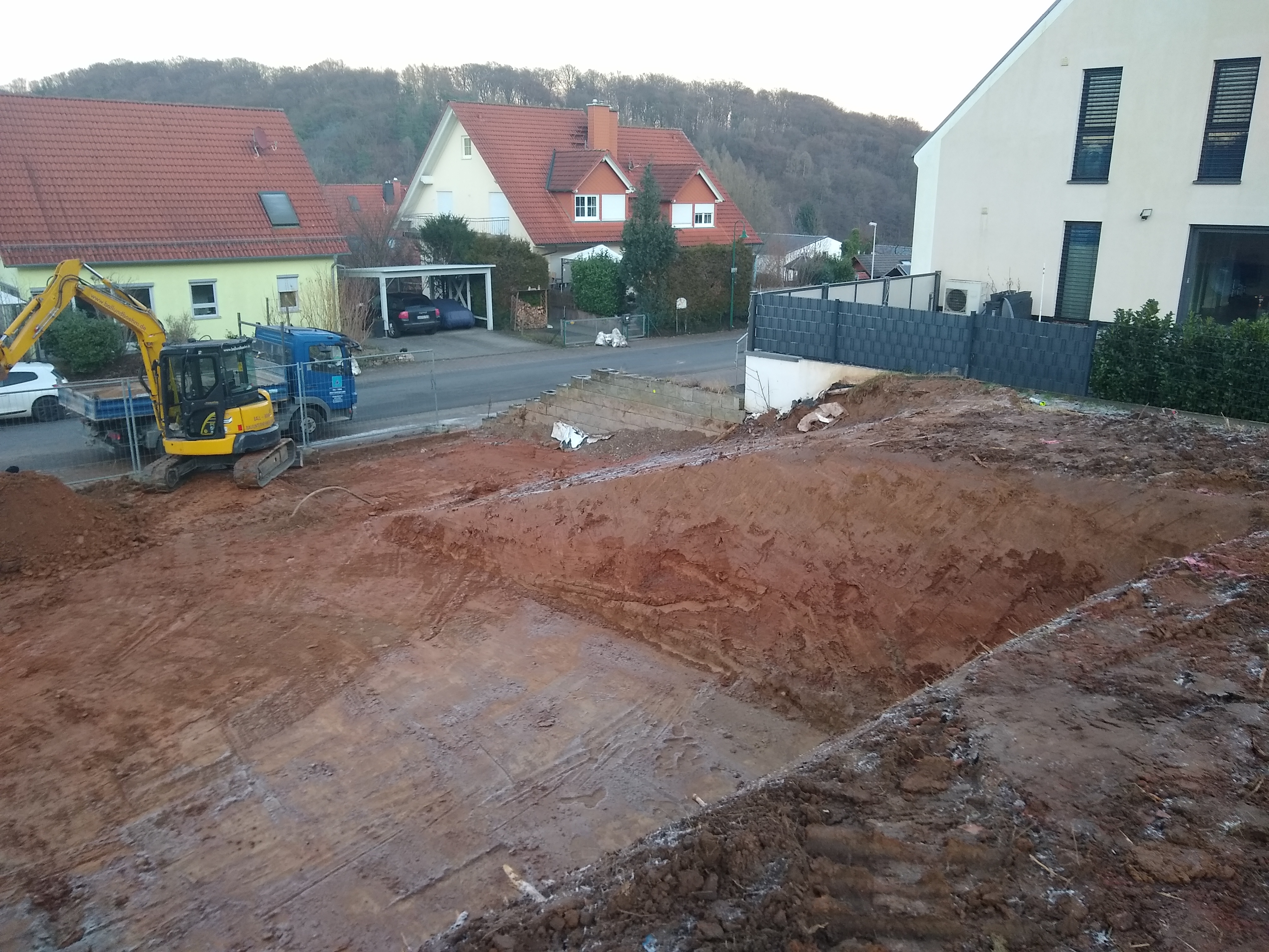

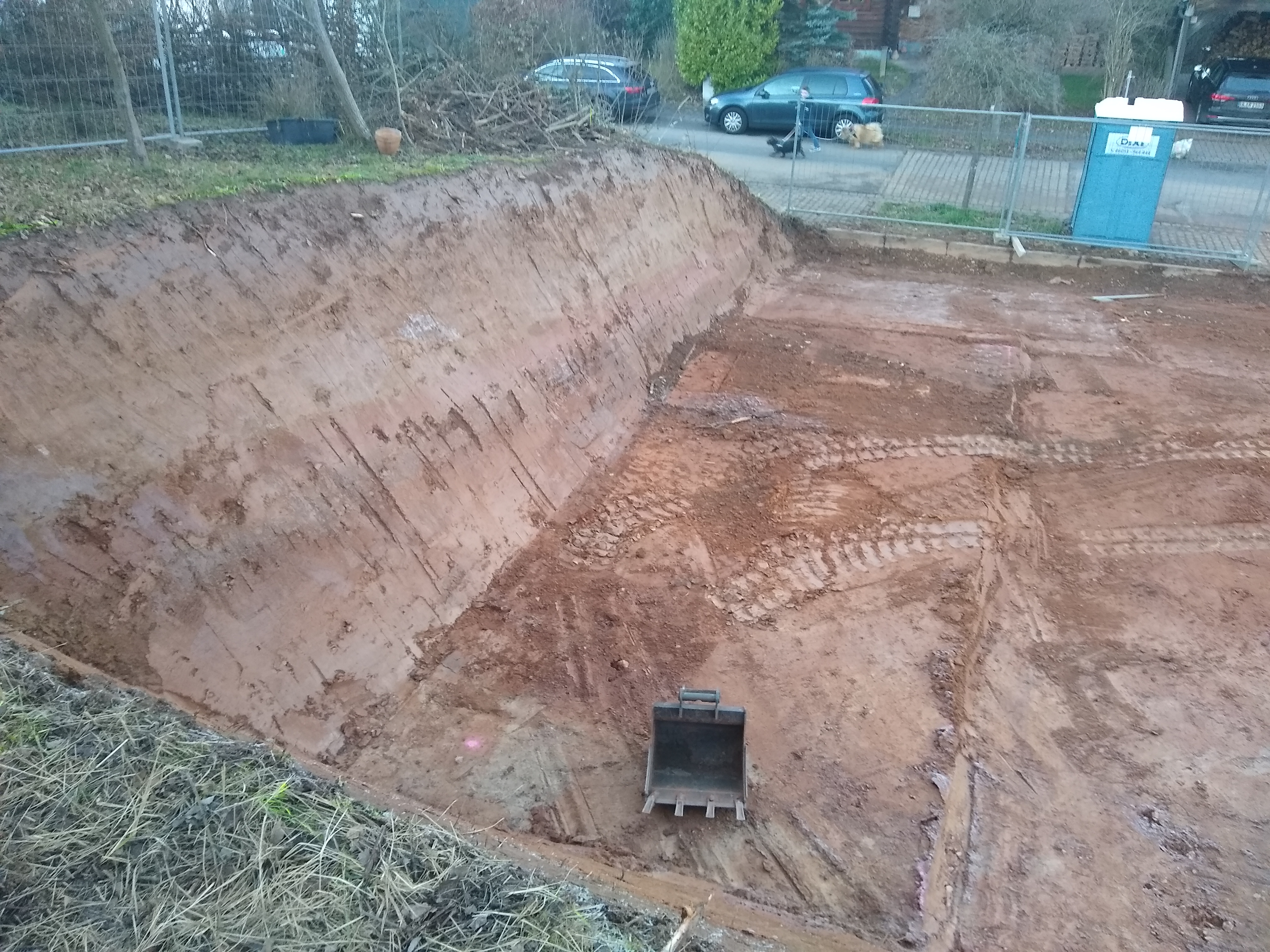

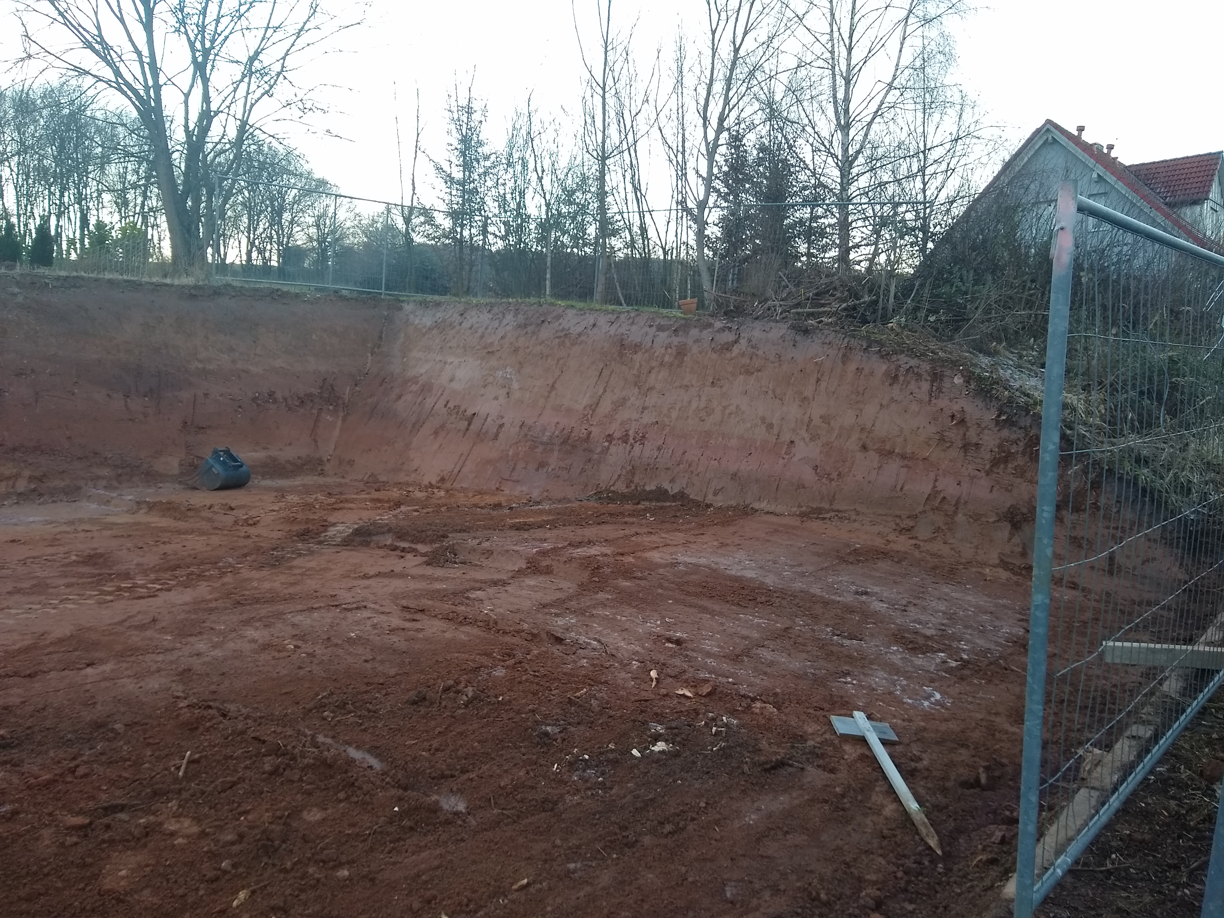

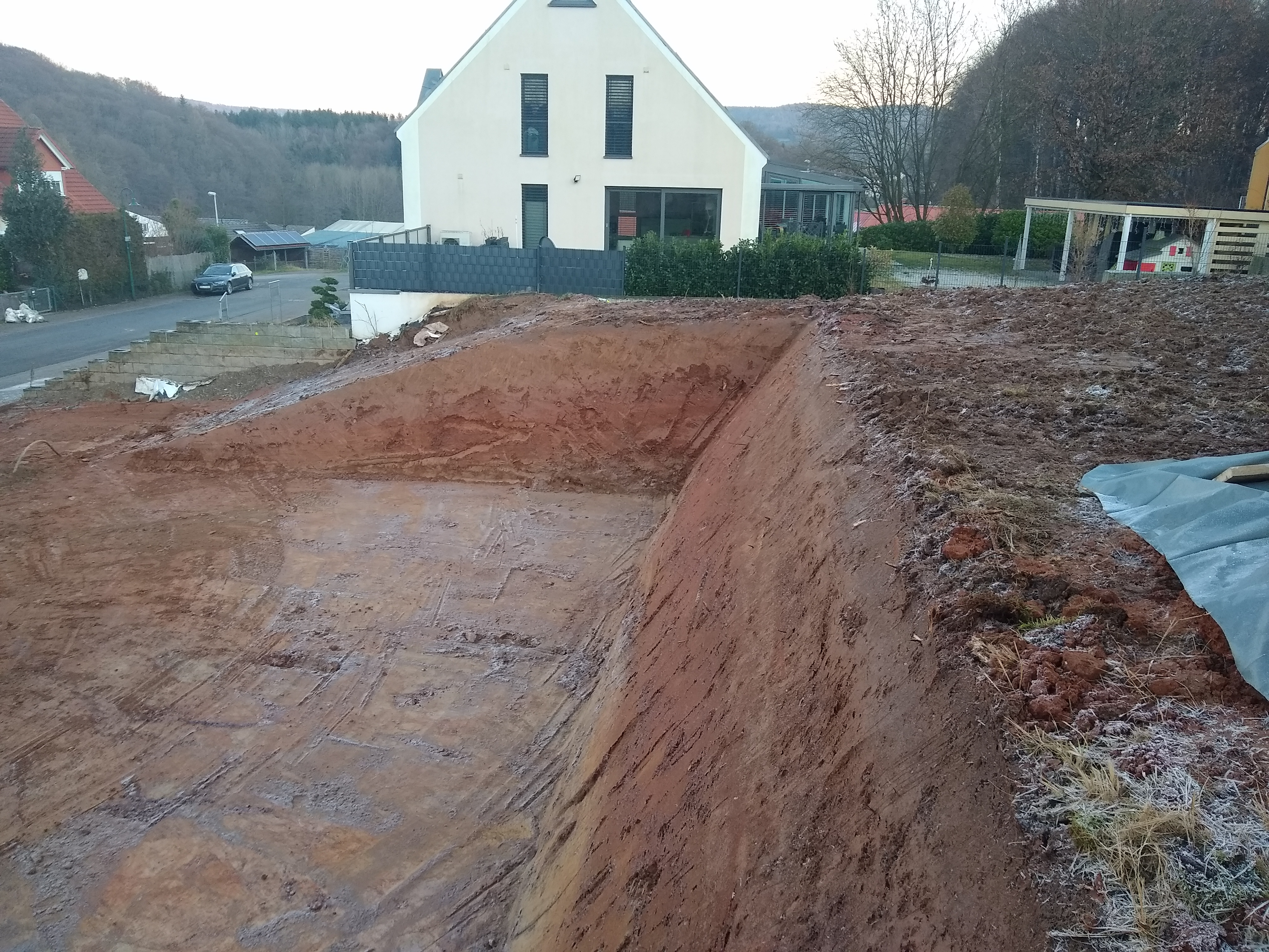

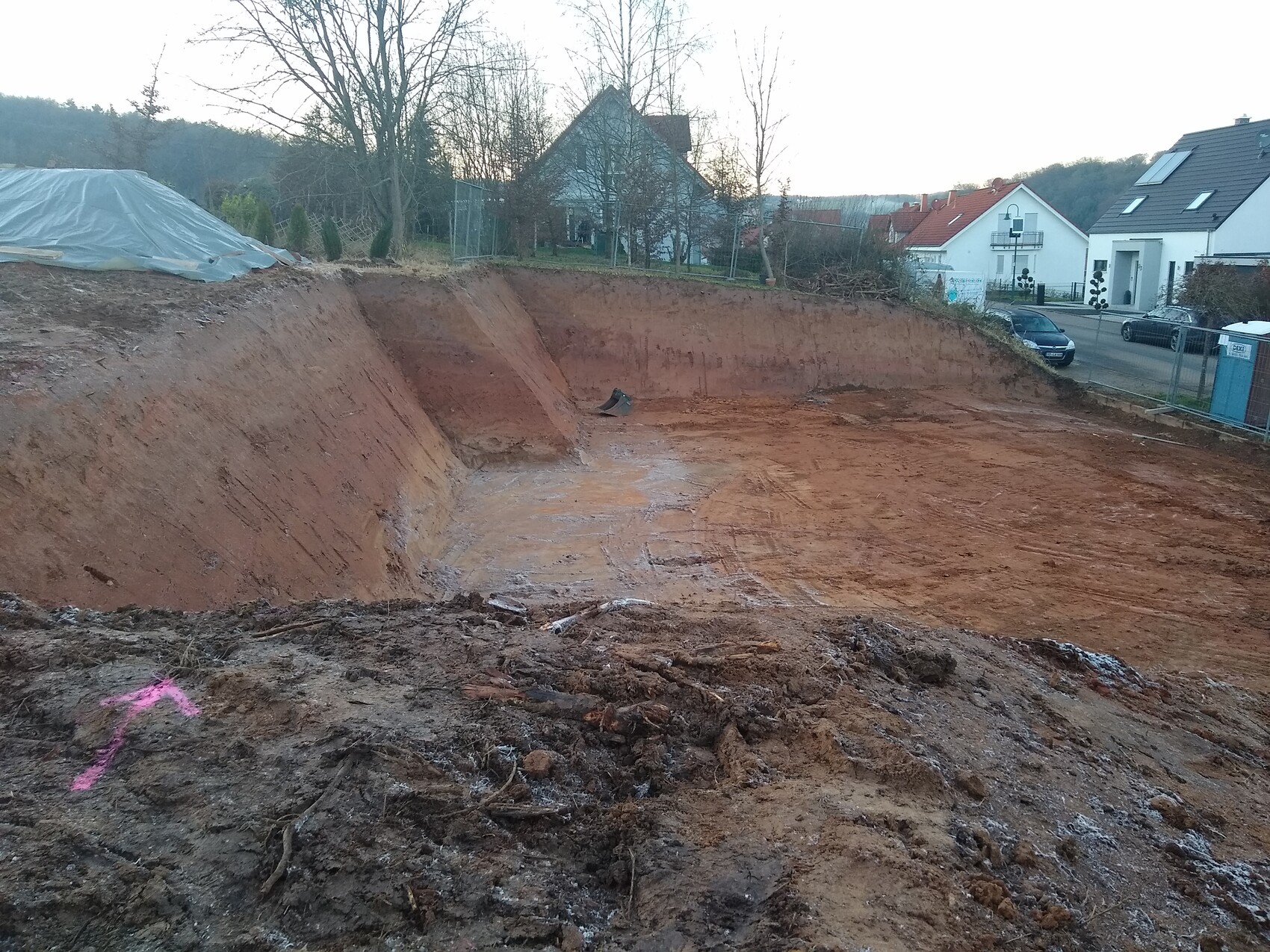

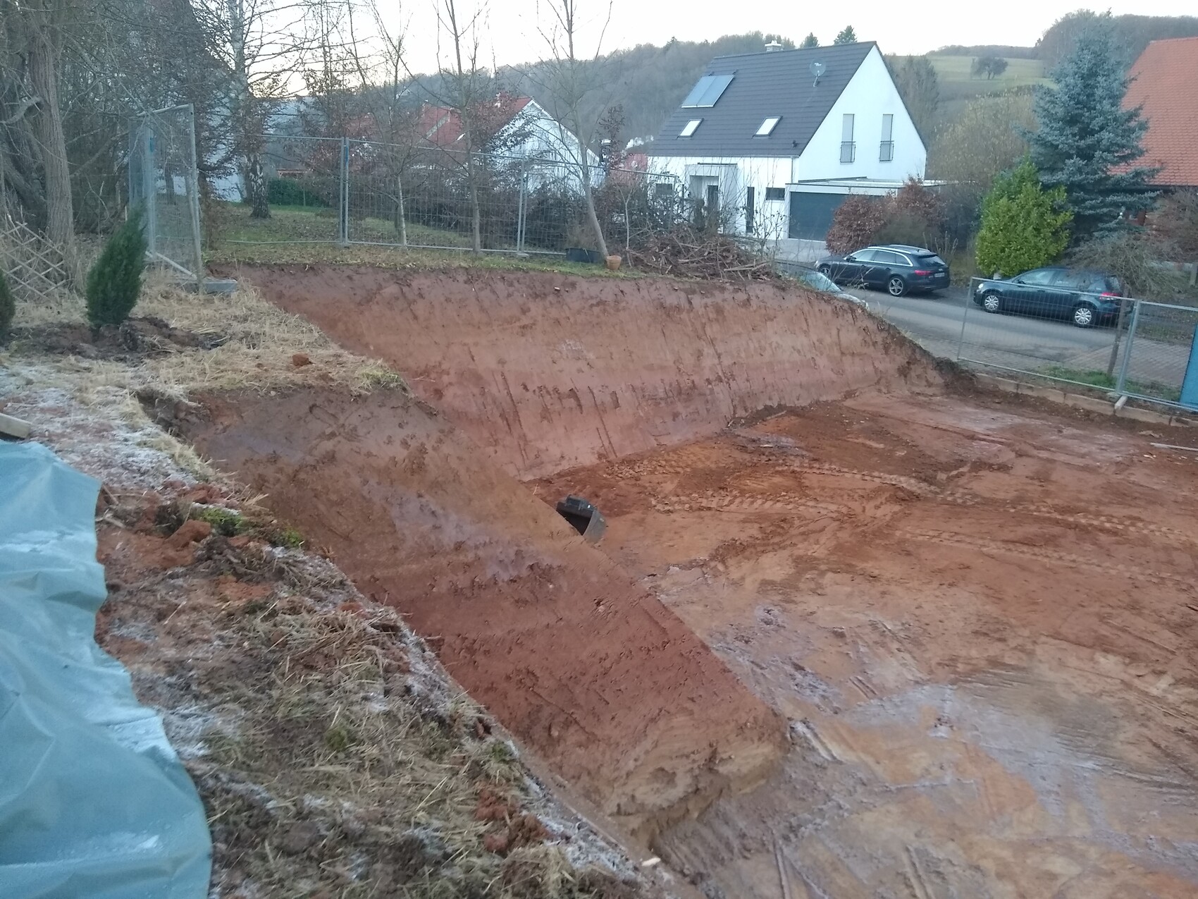

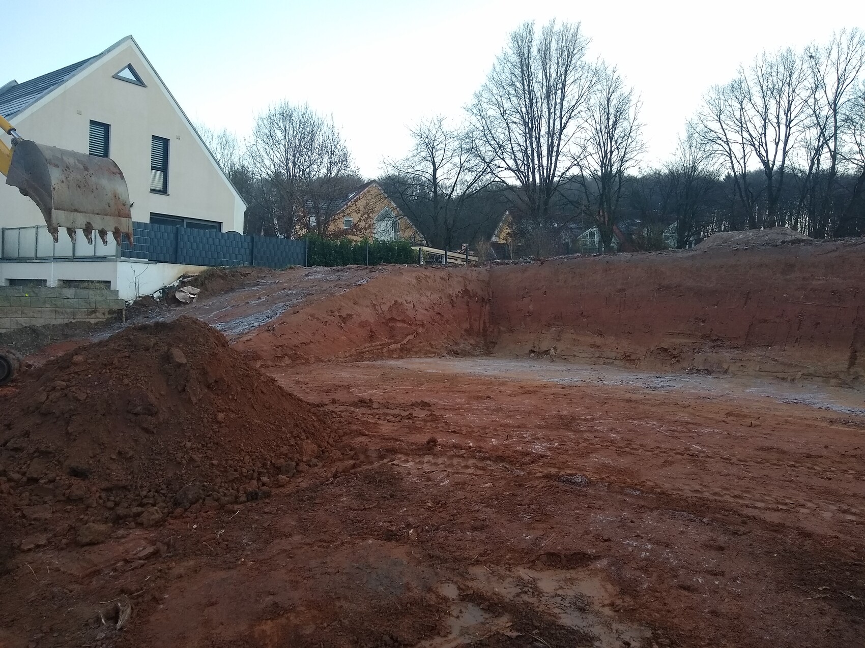

Wir bauen auch gerade am Hang, Aushub ca. 800m³. Kosten für Erdarbeiten bei uns ca. 35k. So siehts aus:

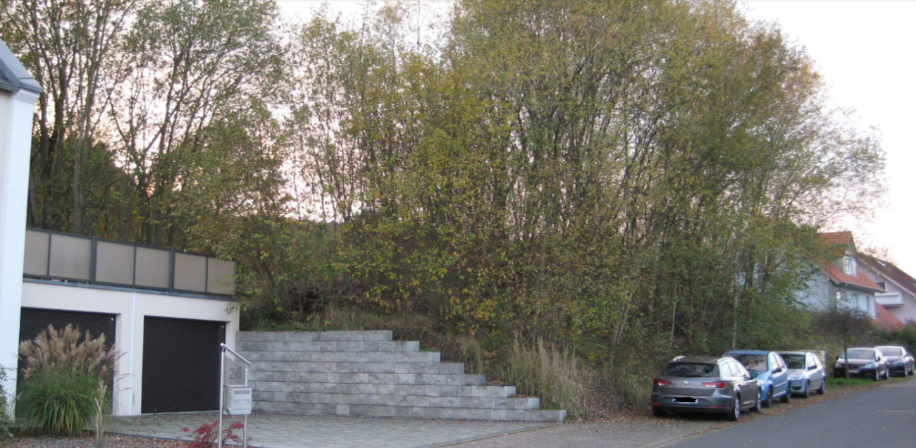

So sah es mal aus:
