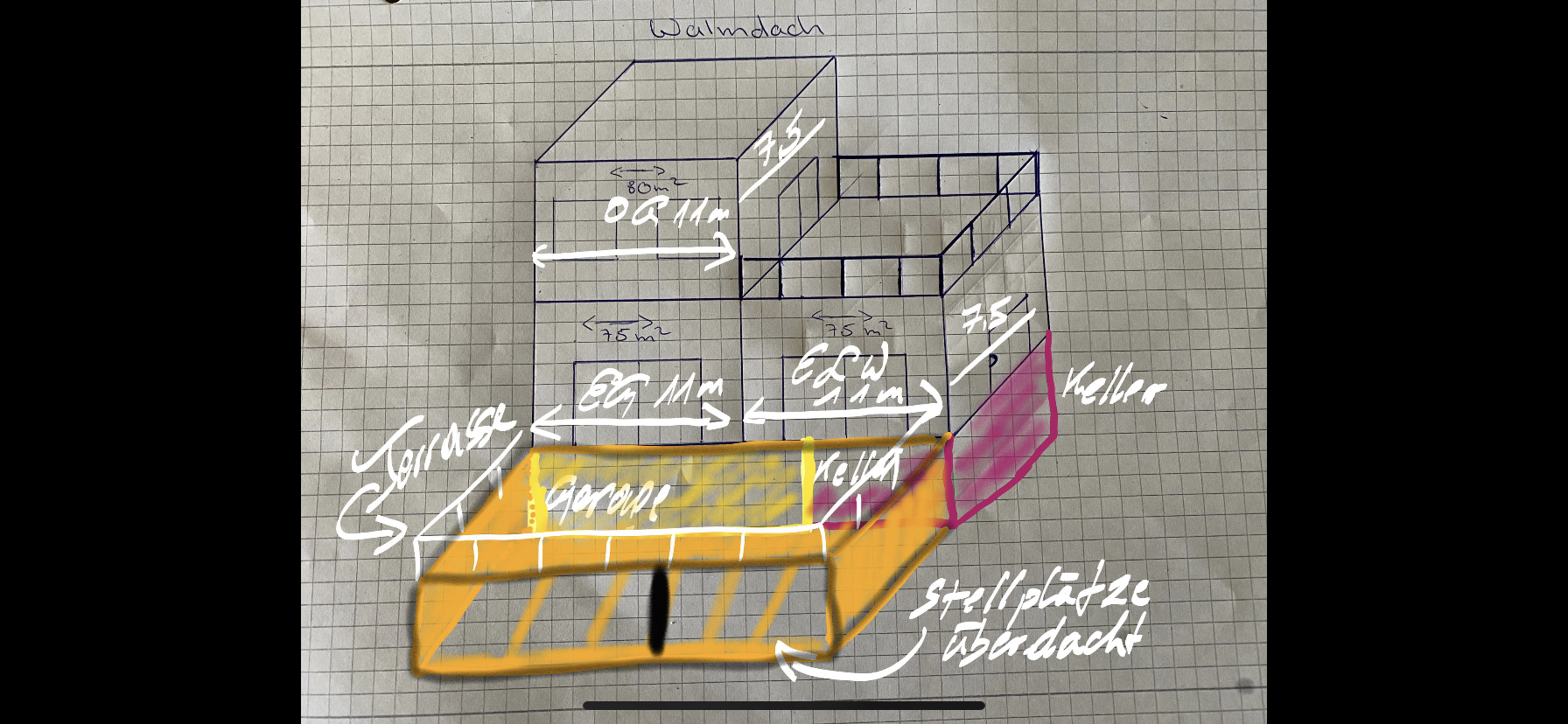

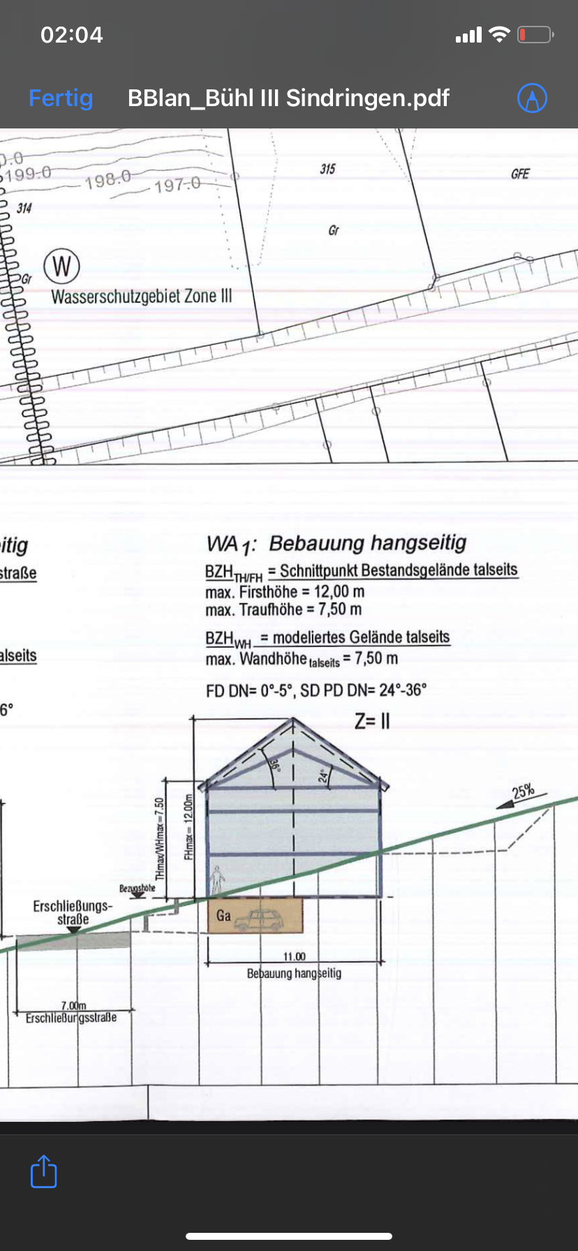

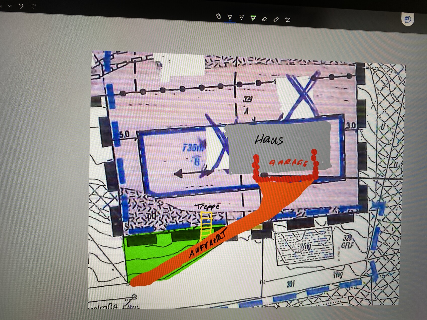

Wir haben sehr ähnliche Voraussetzungen, ein Grundstück mit Hang Südlage, anfangs Straßenseite eine Böschung v 2m und dann nochmal 5 m auf 20 m Breite bis zur nördlichen Baufenstergrenze. Also auf 21 m ins gesamt 7 m Unterschied, 33 %. Das Grundstück misst ca 50x30. Geplant ist ein 2stöckiges Einfamilienhaus mit angebautem Bungalow f die Eltern (anders gesagt: ein Doppelhaus, wobei die eine Hälfte kein Dach hat).
Wir sind noch am Überlegen, aber geplant ist folgendes:
An nördlicher Grenze ist die Stützmauer des Nachbarn, von dort 2 m Platz lassen u eine kleine Stützmauer von ca 1,50m. Der Hang soll auf Höhe des OG u EG mit 2 Plateaus geebnet werden, das Gebäude wird auf Keller/Garage stehen. Es ist ein felsiger Hang. Soweit ich das aus Euren Beiträgen verstanden habe, muss die gemauert sein, also auch keinen Fertigkeller, richtig?
Wir hätten gerne auch einen Teil vor der Garage überdacht, um im EG eine Südterrasse (quasi über der Auffahrt) zu haben.
Mit 8 % Steigung bekäme ich die Garage in 30m auf 2,5 m hin.
Wir haben noch keine Ahnung, mit wem wir bauen werden. Aufgrund der Nebenkosten vielleicht mit Danwood, aber auch Wolf Haus und Keitel-Haus sind gut dabei.
Sobald wir das wissen, kommt der Vermesser und der Bodengutachter. Ein kleines Stück gehört noch der Gemeinde, das ich gern f die Auffahrt dazukämen würde.
Über Eure Meinungen würde ich mich sehr freuen, liebe Grüße
