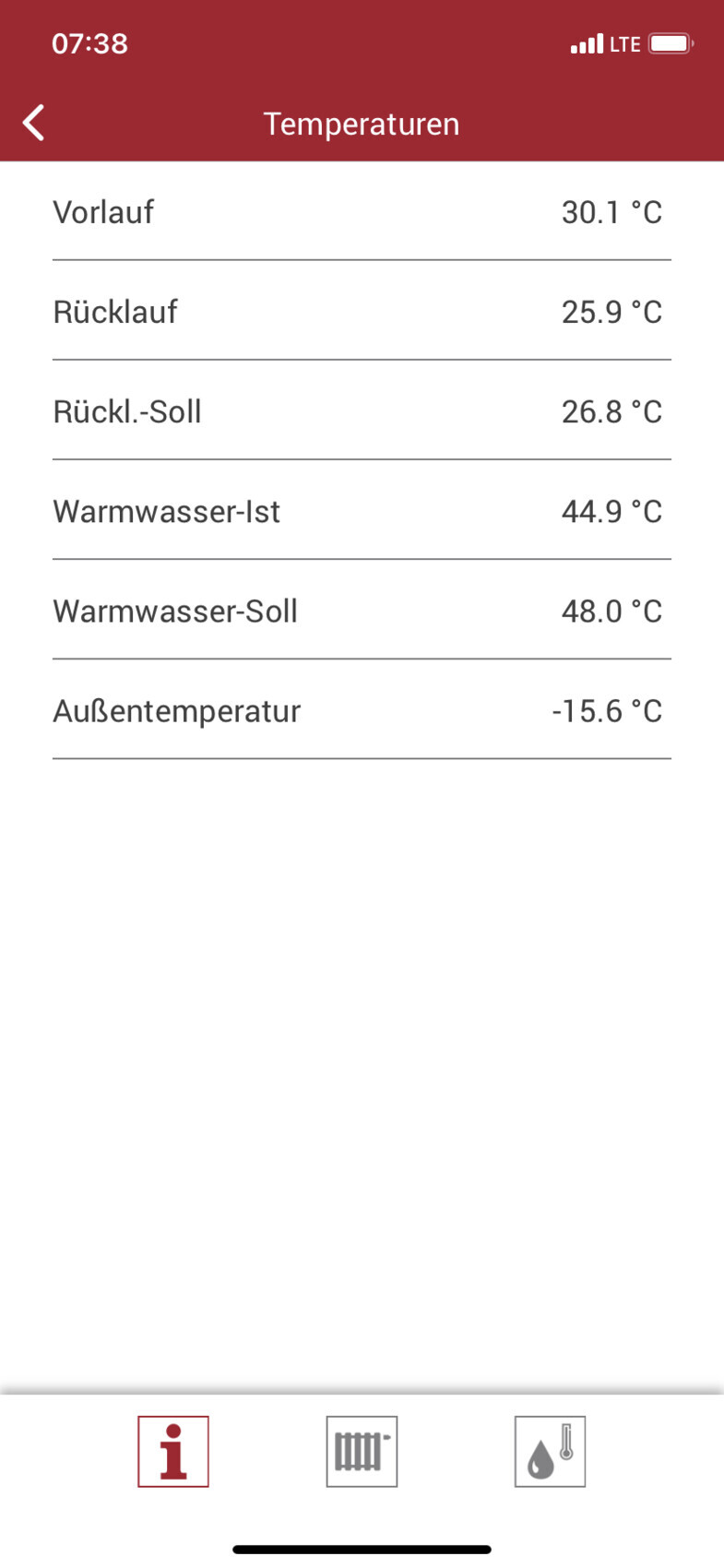

Beheizte Fläche sind 218m2. Heute Nacht war es schon richtig kalt... meinen Rücklauf lässt die Wärmepumpe ganz schön schleifen. Ist auch im Vergleich zu gestern Abend um 21:00 Uhr minimal kühler im Haus.
Temperaturwerte der Heizungs-App: Vorlauf 30.1°C, Rücklauf 25.9°C, Außentemperatur -15.6°C

Puh du hast ne Modulirende! Dann wäre es ja sinnvoll die Laufzeit zu erhöhen, erstmal die Hysterese wieder auf 2 Grad und dann die Heizkurve runter dadurch müsste sie länger laufen.
