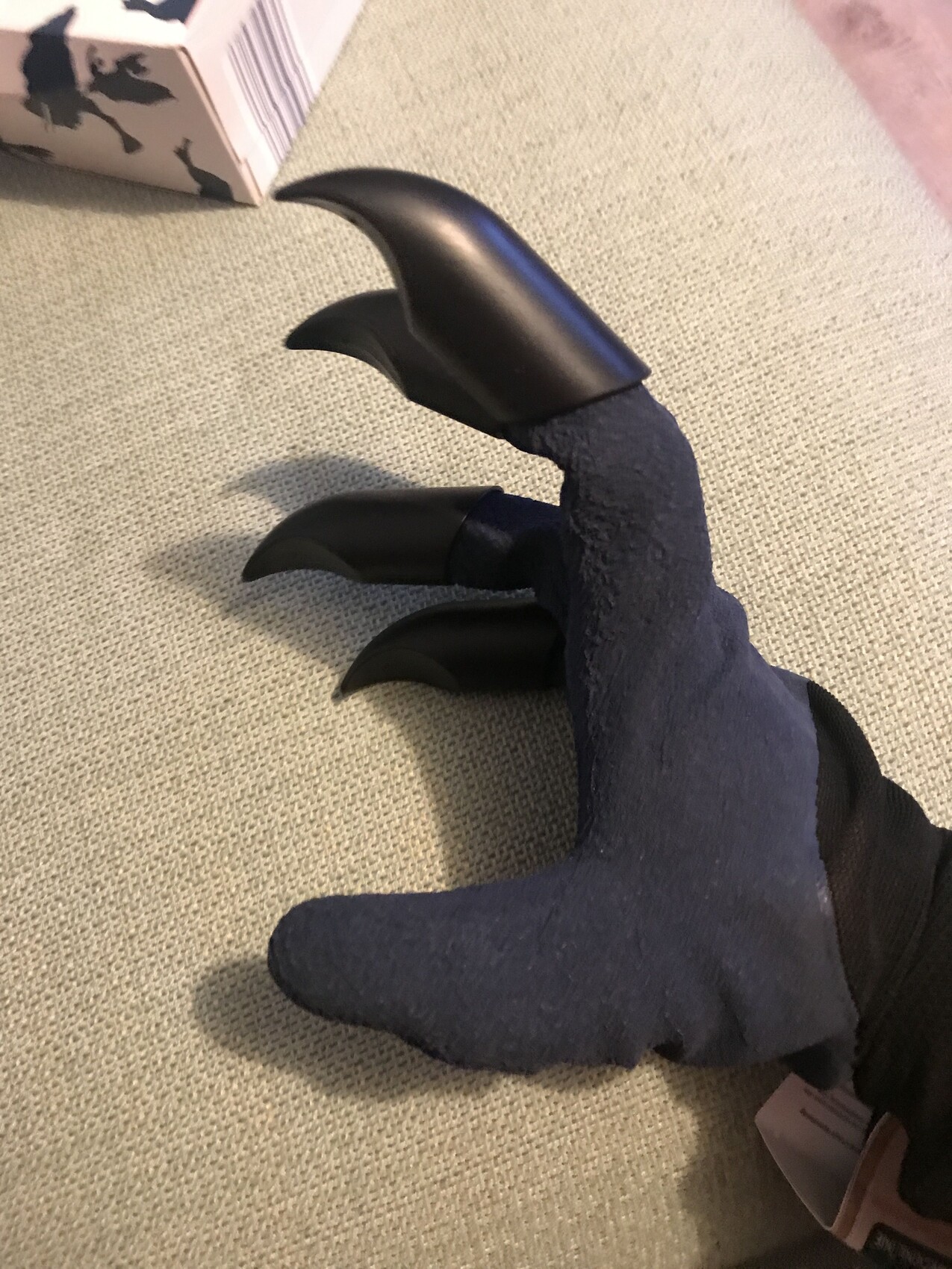

Ich bin jetzt an den Löchern an der Straßenseite. Dort ist überall verdichteter Schotter. Geht mit dem Erdbohrer ganz ordentlich. Auch mit einem Bohrhammer lässt sich alles gut auflockern. Nur das entnehmen der gelockerten Massen mit der Hand ist noch umständlich. Die Fingerkuppen freuen sich nicht über die Arbeit. Wollte aber bald beginnen die ersten Hülsen zu betonieren.
Tamstar
Vielleicht wären diese Gartenhandschuhe auch was für dich (aus der Reihe: "Wenn man den Mann einkaufen gehen lässt"):
Den Aushub hebt man doch mit dem Bohrer heraus. Das flache Rundmesser geht dafür optimal und das runde Bochloch verhindert das was herunterfällt.
Stefan2.84
Ganz so einfach ist es leider nicht. Der Schotter lässt kein durchgehend gerades Bohrloch zu. Außerdem mache ich das Loch auch größer als die 12cm des Bohrers.
Der Handschuh sieht tatsächlich nützlich aus.
