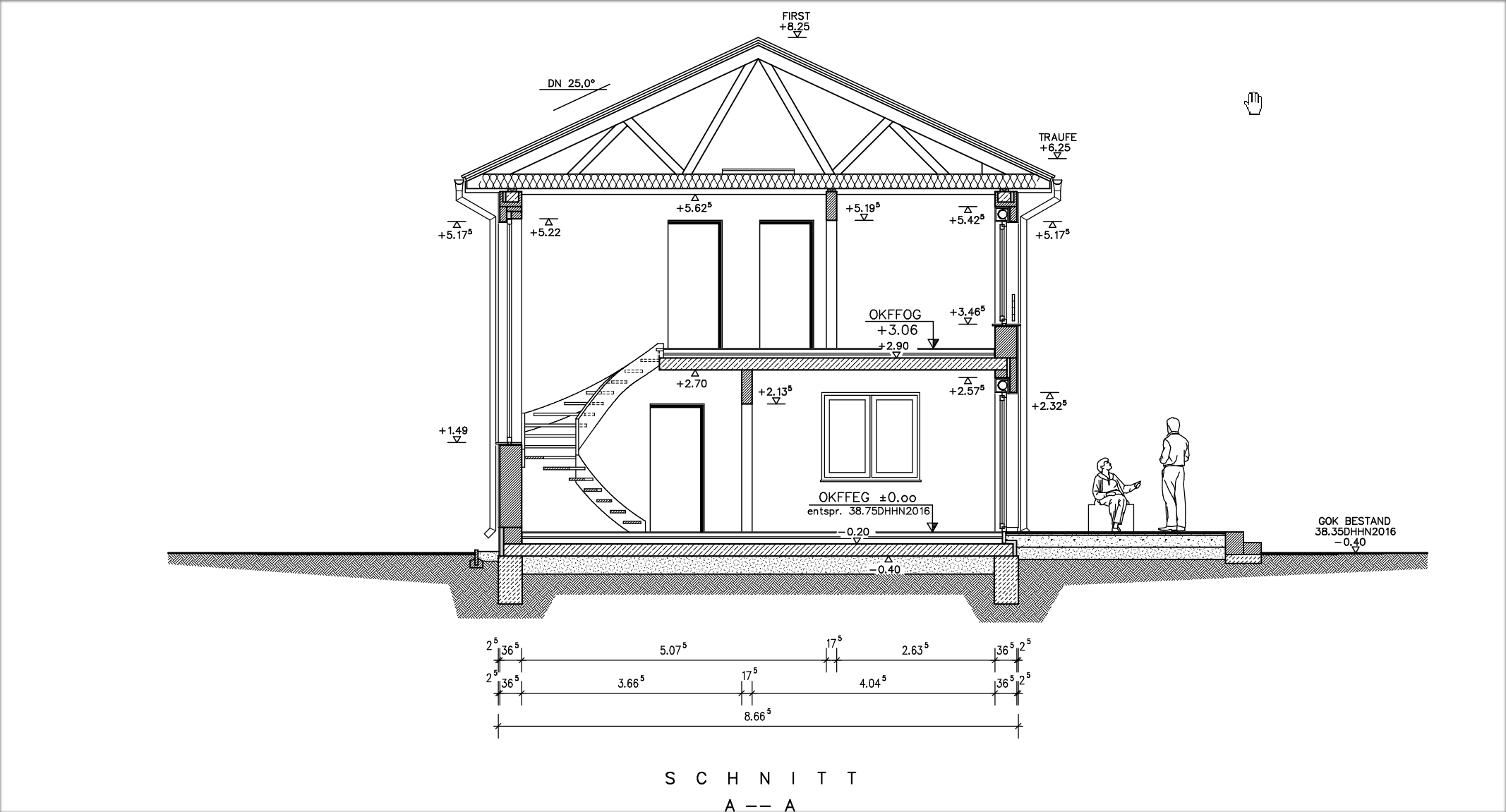

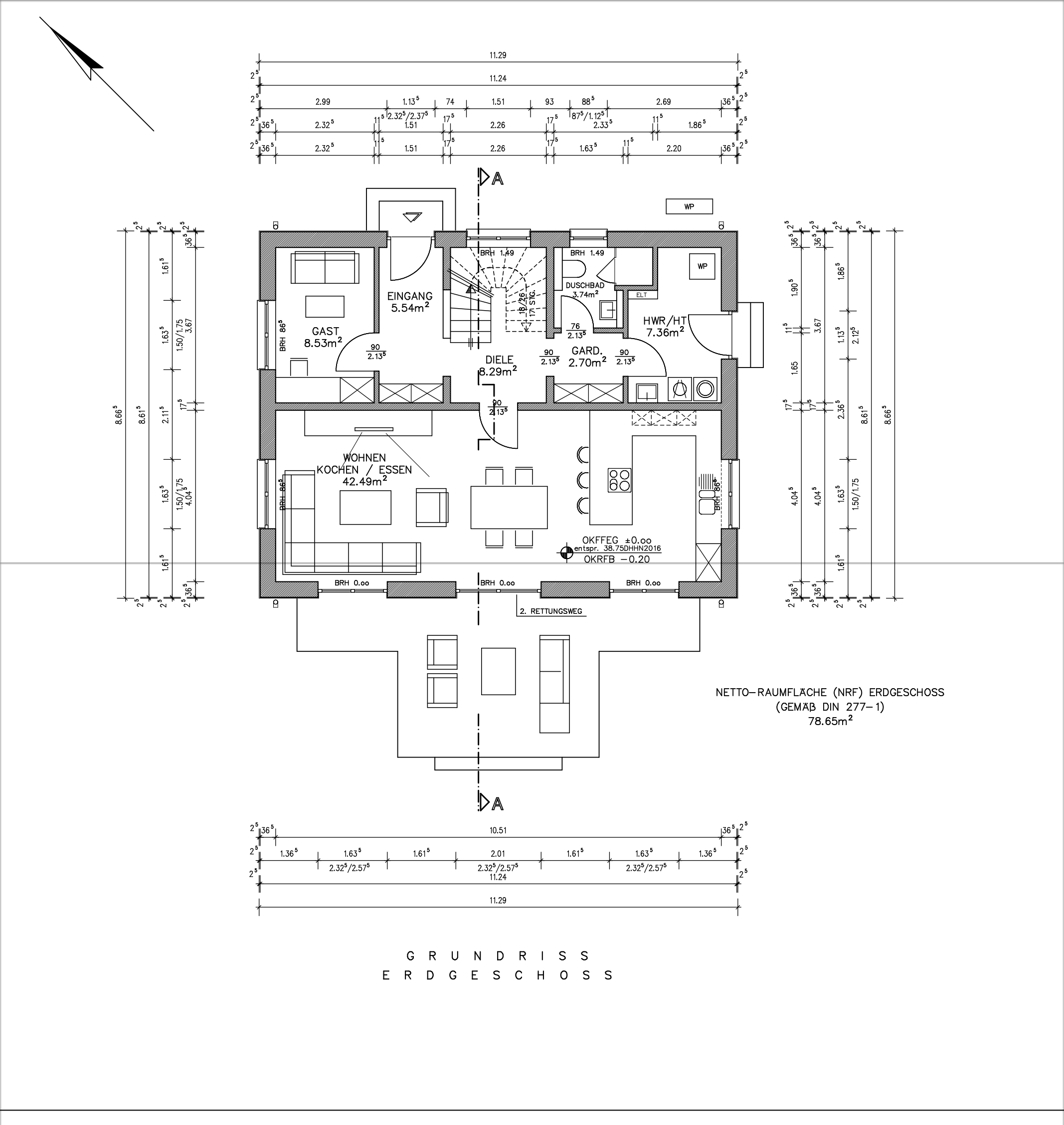

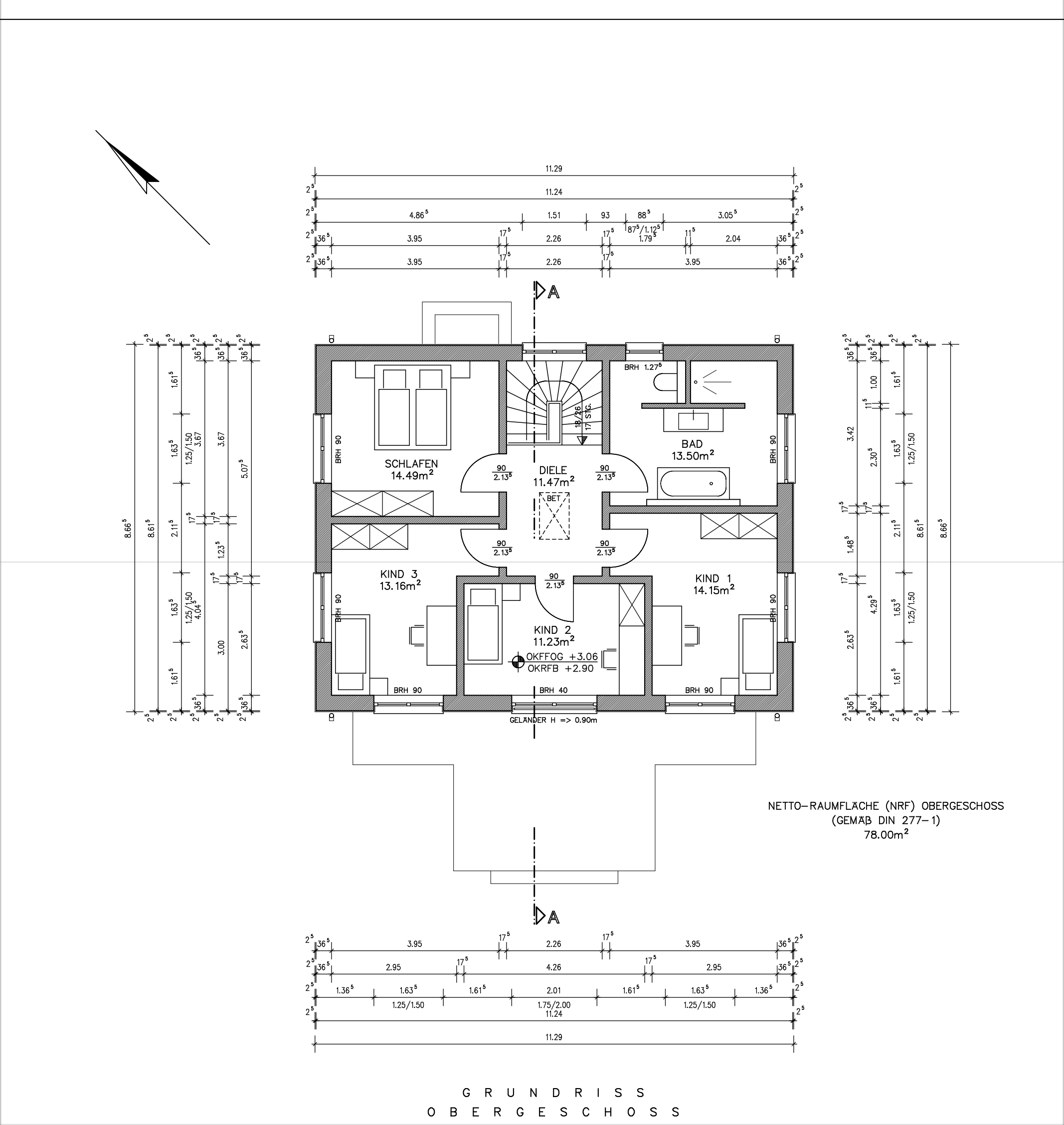

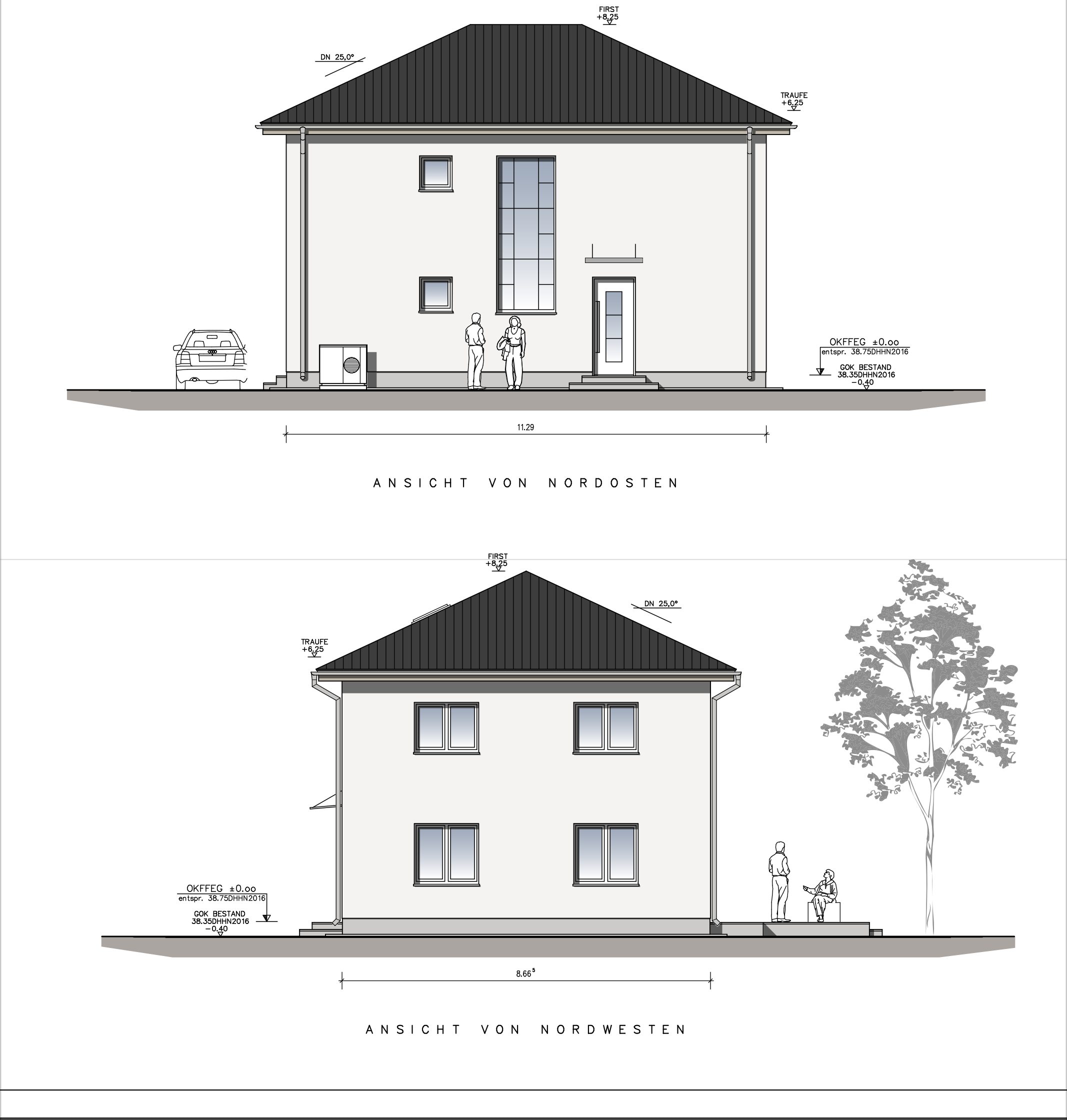

Architekt hat auf Basis des ersten Eigenversuches gearbeitet und dann noch aufgrund von Änderungswünschen beim Telefonat modifiziert.
Ich finde es mittlerweile gut und kann mir das schön vorstellen. Suche hier eher nach Warnungen, dass etwas gar nicht funktioniert und Optimierungsvorschlägen.
Gibt es offensichtliche Fehler, Fallen Unmöglichkeiten?
Sollten die Fenster an der NW größer (breiter)? Bodentiefe Fenster im EG NW (Straßen-)Seite?
Anmerkungen zu den Bildern:
Küche Esstisch wird wohl anders werden. Ich würde die Halbinsel schmaler machen und auf der Gegenseite eine Bank oder eben direkt Stühle ranpacken.
Lageplan: ich habe mich mit dem Hinternachbar darauf verständigt, dass wir unseren Abstand zur Nordostgrenze nicht auf 5m sondern eher 4,5m packen. 3m Zufahrt mit 0,5m auf einer und 1m Abstand auf der anderen Seite reichen uns.
Wir dürfen auf deren Grundstück fahren um zu wenden (es ist klar, dass das keine Baulast wird).
Vielen Dank im Voraus für alle konstruktiven Antworten.

Ich mag den Grundriss im EG. Der Essbereich ist dadurch natürlich nicht riesig, aber das möchtest du ja optimieren.
Im EG ist die Garderobe ziemlich weit vom Eingang weg. Damit wird der Schmutz u. U. weit reingetragen.

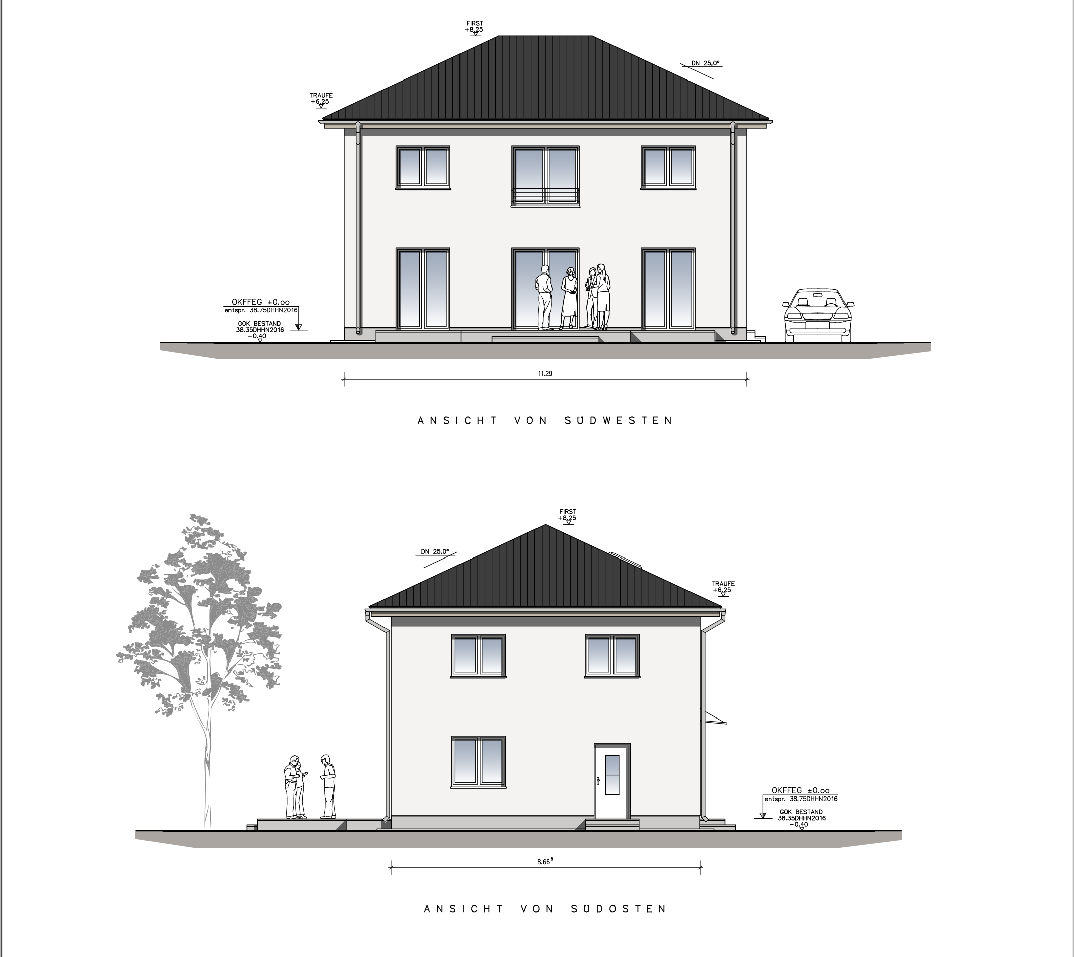

Bzgl. Außenansicht: Das große Glaselement sieht toll aus - wie ist die Beschattung geregelt? Ich erinnere mich an einen Thread, wo die Beschattung nachträglich für ein großen Element etwas kompliziert war.
Ich würde auf das bodentiefe Fenster mit dem Geländer im OG verzichten, gerade weil die Ansicht sonst so schön clean ist.
Das habe ich ganz vergessen zu kommentieren. Ja, das große Fenster mag meine Frau auch sehr. Wir warten hier auf den Aufpreis vom GÜ.
Ich befürchte, das wird nichts werden, falls nicht überraschend günstig. Einerseits geht's da um ein Treppenfenster, andererseits um die NO-Seite (insofern wohl auch keine Beschattung nötig). Ttsächlich würden wir also gar nicht in den Genuss dieser Ansicht kommen, das wäre dann für die Nachbarn ein Schaufenster. Meine Partnerin will aber unbedingt auch einen hellen Flur haben und kann sich mit der Vorstellung statt dessen zwei 2m hohe Fensterelemente zu nehmen nur schlecht anfreunden.
Das fast bodentiefe Fenster im kleinsten Kinderzimmer hat der Architekt so eingezeichnet und ich war mit unsicher ob das künstlerische Freiheit war oder irgendeinen tieferen Sinn hat. evtl um die Proportionen zu erhalten, weil es ja breiter ist?

Direkt gegenüber des Eingangs ist ja eigentlich noch eine Garderobe. Da könnte man ja einen großen Schuhschrank hinstellen mit ein paar Haken. Und die "Oberteilgarderobe" dann vor der Treppe...
Ach so noch eine Frage ins Plenum:
Der Hauswirtschaftsraum hat außer der Nebentür kein Fenster. Das müsste also eine abschließbare Terrassentür sein. Ist das schlecht?
sollte da noch ein kleines Fenster z.B. auf die Nordseite?
Im OG, sollte ich noch ein Fenster mit hoher Brüstung auf die Nordseite im SchZi packen?

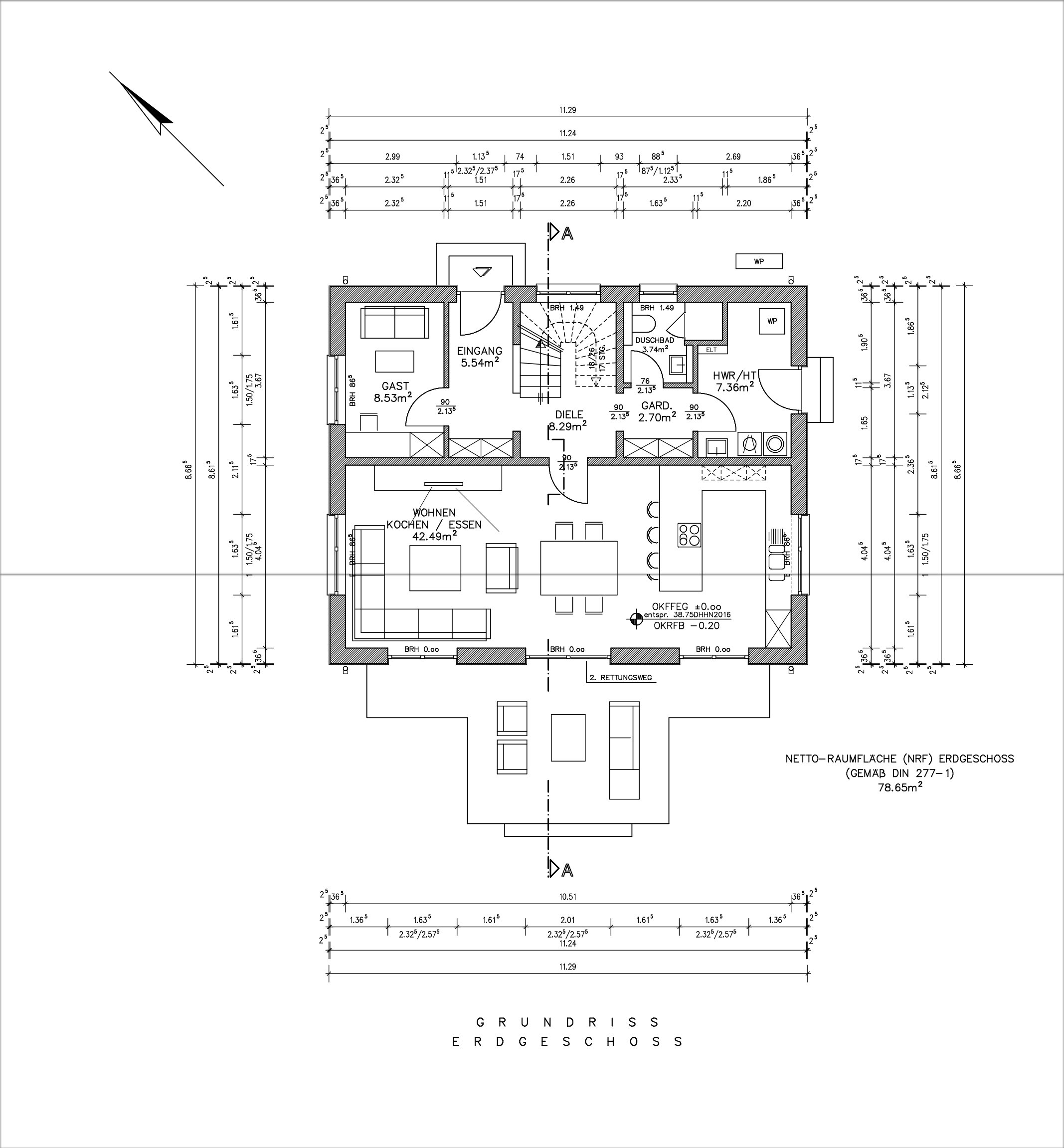

Arrgh. Beim Snippen des EG Grundriss ist mir ein Fehler unterlaufen. Da ist ein kleiner Bereich gedoppelt und so stimmen die Verhältnisse nicht mehr. Hier das korrekt zusammengefügte Exemplar:
