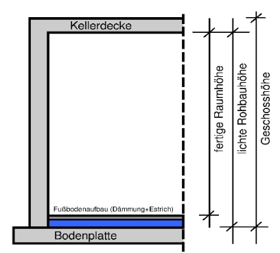

Es gibt Geschosshöhe:
Die Höhe vom Rohfussboden des einen Geschosses bis zum Rohfussboden des darüber liegenden Geschosses wird hingegen als Geschosshöhe bezeichnet. Die Geschosshöhe umfasst also die komplette Höhe eines Stockwerks inklusive der gesamten Deckenhöhe und des Fußbodenaufbaus.
Rohbauhöhe und lichte Raumhöhe:
Zu unterscheiden ist die lichte Raumhöhe von der Rohbauhöhe, die als Abstand zwischen Oberkante Rohfussboden und Unterkante Rohdecke definiert ist – also ohne den Fußbodenaufbau und den Deckenputz. Die endgültige lichte Raumhöhe ergibt sich nach Abzug der Höhe des Fußbodenaufbaus und des Deckenputzes.
Quelle: Wilms Haus AG
Schnittzeichnung des Kellerbodenaufbaus mit Bodenplatte Kellerdecke und Dämmung
Und eine Treppe muss immer die Geschosshöhe überwinden.

@kbt09 : Vielen Dank für die anschauliche Erklärung und das Bild. Ok. Also über Geschosshöhe haben wir mit dem Bauleiter nie gesprochen. Es ging m.E. um die Differenz zwischen lichter Rohbauhöhe und fertiger Raumhöhe.
Hier gab er 20-25cm (Fußbodenaufbau im EG) an. Ist das realistisch?
