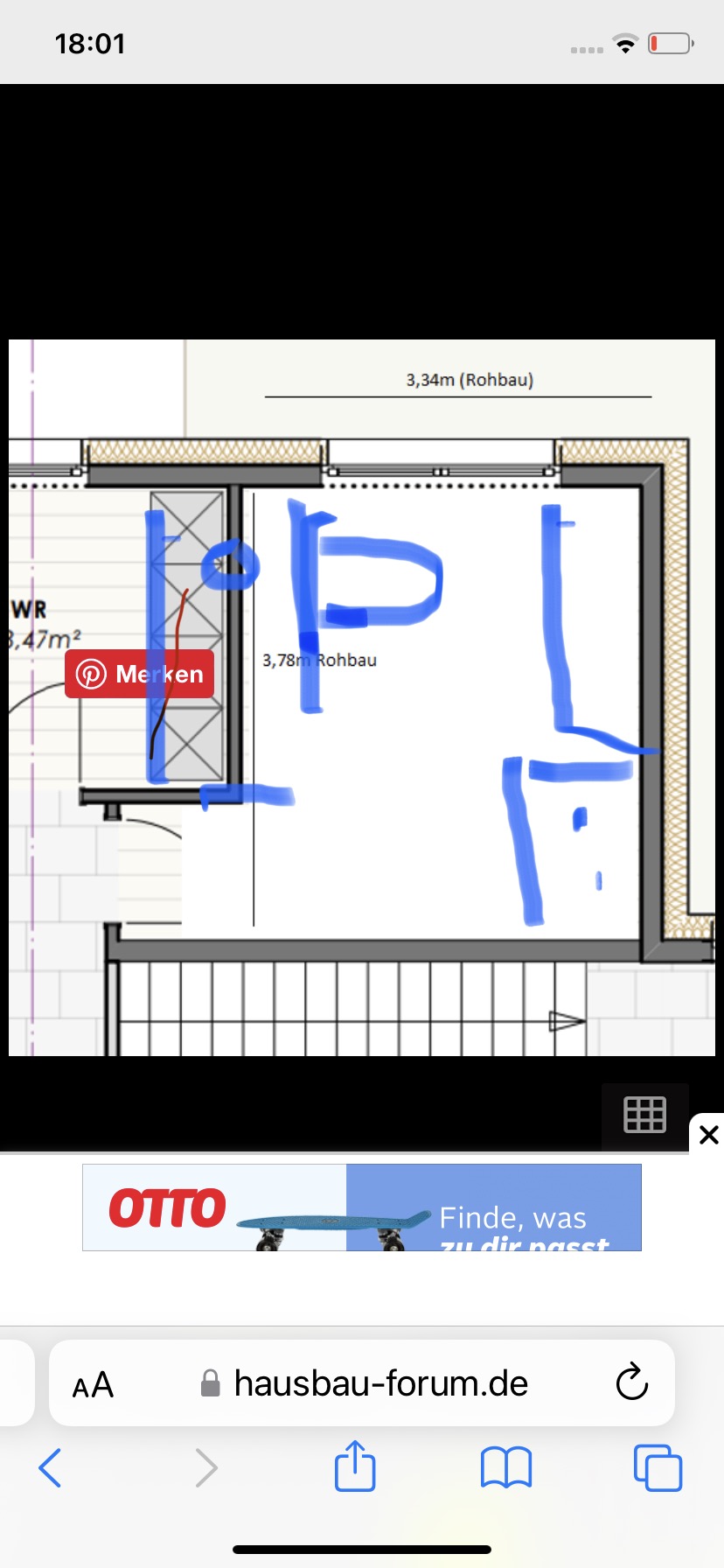

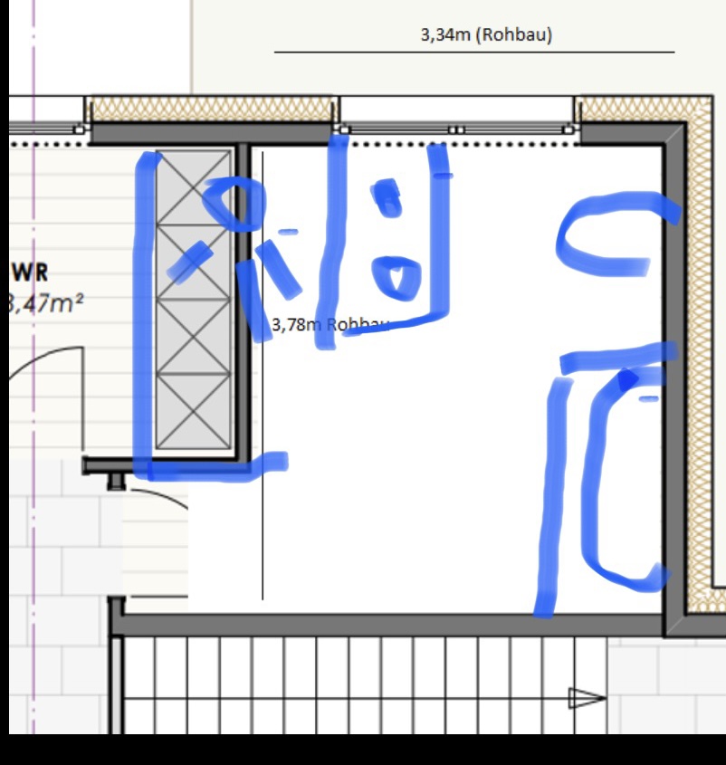

ich würde dem Schlafzimmer noch 30 cm klauen, die schränke bündig mit der Tür machen. Dann die walk in links an die Wand, an die Wand zwischen Dusche und Raum die Toilette. Wanne und waschbecken an die andere Wand. Oder Toilette und Waschtisch tauschen. Ich schau so ungern direkt auf die Toilette wenn man in den Raum geht.
Grundriss eines Innenraums mit Wänden, Türen, Rohbau-Maßen, blaue Markierungen.
Myrna_Loy

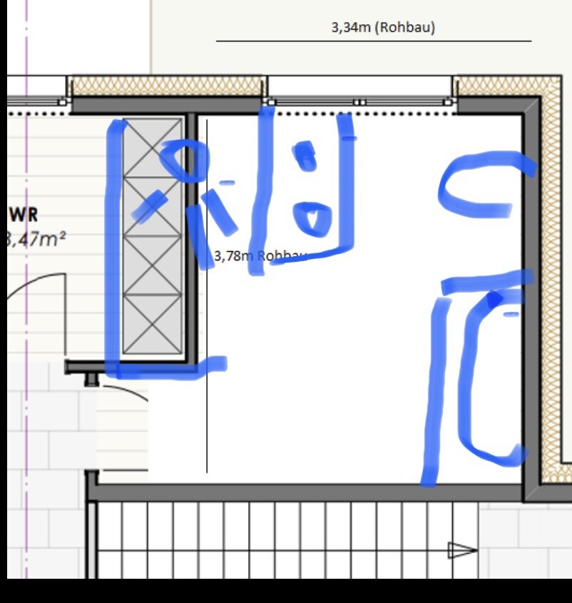

oder so. ungünstig ist dann nur, dass beim Waschbecken das Licht von rechts kommt.
Dusche 1 m breit, dann 10 cm Trockenbau, 50 cm Waschtisch, bleiben noch 2 m für Klo und Gang.

Ich habe folgende Räumlichkeit,
… erinnert mich an einen Satz von Dir, als Du etwas enttäuscht zum Ausdruck gebracht hast, dass Dir nicht in den Sinn gekommen ist, das Friesenhaus mal zur Grundrissdebatte angeboten hast. Denn wenn, wäre einiges optimaler geworden mit den Feedbacks und Brainstorming von anderen.
Das passiert jetzt wieder! Ein Raum, der quadratisch praktisch gut für ein kleines Büro oder Hauswirtschaftsraum nett sein könnte, aber für ein Wannenbad nicht geeignet ist. Man bekommt da was rein, ja. Aber „optimal“ ist etwas anderes.
Ramona13
Das sind aber auch 4,30 x 5 m - da geht das.
Ein wenig könnte man den Platz ja auch skalieren, 1,4x1,4 Dusche und Platz beim WC ist ja doch großzügig geplant, und statt 1m Durchgang links und rechts würden ja auch 80cm reichen. Nur bei der kleineren Dusche wird es ohne Tür dann wahrscheinlich knapp…
