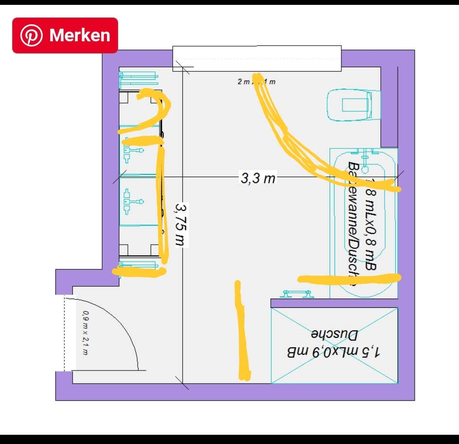

Ich würde es noch etwas umgestalten. Waschtisch etwas kürzer, Toi dahinter. Auf die andere Seite die Badewanne, muss nicht Eck werden. Die Dusche könnte dann auch vorne eine Wand bekommen, wenn man den Einblick nicht haben wollte. Oder bei Eckwanne gleich ganz dem Eingang nach planoben.
Mit dem gleichzeitigen "kleinen" Nachteil, dass die Toilettenspülung lauter im dahinterliegenden Schlafzimmer wahrnehmbar wird.
Wiederum mit dem gleichzeitigen Nachteil, dass man beim Betreten des Raumes auf die Duschwand starrt bzw. davor steht.... :(
motorradsilke
Nebenan ist wohl ein Hauswirtschaftsraum (so habe ich das zumindest in Erinnerung, korrigier mich, wenn das falsch ist).
Und mit der Duschwand muss man eben sehen, was Einem lieber ist, offen oder Wand.
Wie würdest du es denn sonst machen?
