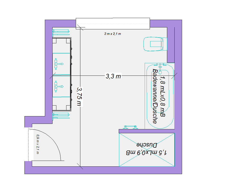

Das T halte ich hier für völlig ungeeignet. Dazu ist das Fenster auf der falschen Seite. Ich würde in diese Richtung gehen:
Grundriss eines Badezimmers mit Badewanne, Dusche, Doppelwaschbecken und Tür links.
Ähnliche Ansätze wurden schon gezeigt. Ich finde es allerdings immer schön, wenn man eine breite Schrankkombi um den Waschtisch stellen kann. Dusche braucht dann eben eigene Spots, wenn kein Glasaufsatz in Frage kommt. Ich würde wenigstens den oberen Teil mit Strukturglas versehen.

Auf die zusätzliche gemauerte Wand in Eurem Badezimmer möchtest Du nicht verzichten?

Die sinnvollste "Kompromissausführung" in meinen Augen.
Offener/heller Raum ohne Labyrinthe, praktische Ausführung hinsichtlich der Stellflächen und Ansichten (verstecktes WC) usw.
Einziger Nachteil wäre eben die offene Einsicht des Duschbereichs beim Betreten des Raumes. Aber sonst ...!
Lediglich auf den Doppelwaschtisch würde ich ebenfalls verzichten, zumal laut Kati das Bad fast nie zu zweit genutzt wird. Lieber einen normalen 130-150 cm Waschtisch aufhängen und daneben eine weitere Stellfläche nutzen.
