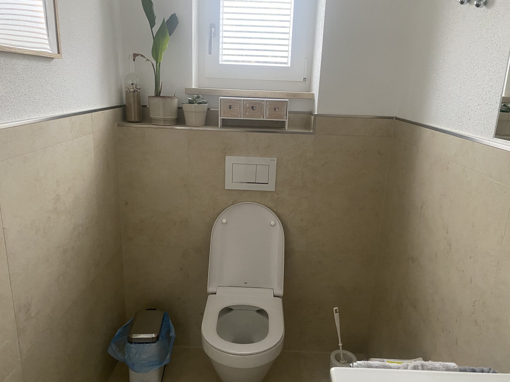

Danke für die produktive Frage! Ja, den gibt es samt Ableitungsmöglichkeit. Aber ja: die Fußbodenheizung macht mir Sorgen. Wäre wohl geschickter im Keller selbst eine Dusche / Wanne etc machen als den Raum anzufassen. Der Raum selbst ist zu klein, da passt ein großer Mann rein, um auf Toilette zu gehen und die Hände ordentlich waschen zu können, aber eine Dusche nicht mehr. Oben drüber ist das vergrößerte Bad, daher das Fallrohr. Hätte alles in allem sorgsamer durchdacht werden müssen. Aber wie das eben oft so ist … danach ist man immer schlauer

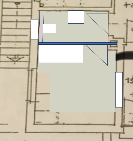

Du machst es uns nicht leicht. Wo genau ist die Wand? Abstand zur oberen Wand im WC. Wo in der Wand ist genau die Tür? Wie gross ist die Tür ? in welche Richtung geht die Tür auf?
Bisher habe ich Dich inzwischen so verstanden.
Gebäude-Grundriss mit blauer Linie und weißen Tür-/Fenster-Rechtecken.
Jetzt ist es an Dir hier Masse einzutragen. Und eventuelle Missverständnisse mit einem Bleistift einzutragen. Bitte keinen Marker verwenden es geht hier nicht um Meter sondern um cm zum Teil sogar um mm.

Danke für die Mühe, @hanghaus2023. ( wir haben übrigens auch ein Hanghaus) muss ich mich später in Ruhe mit beschäftigen, wenn ich einen Zollstock habe und daheim bin.

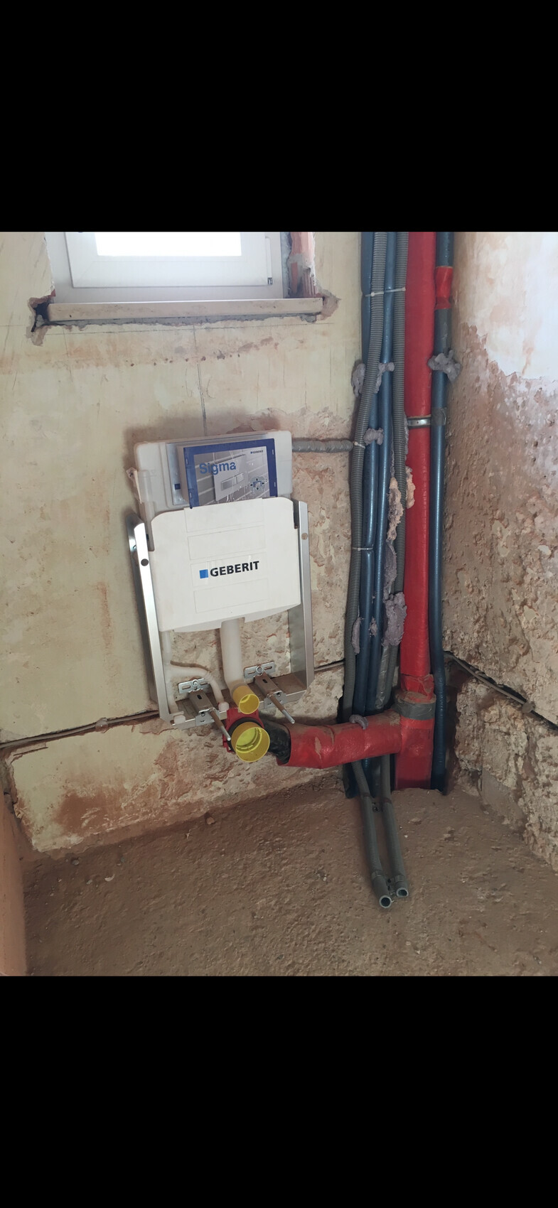

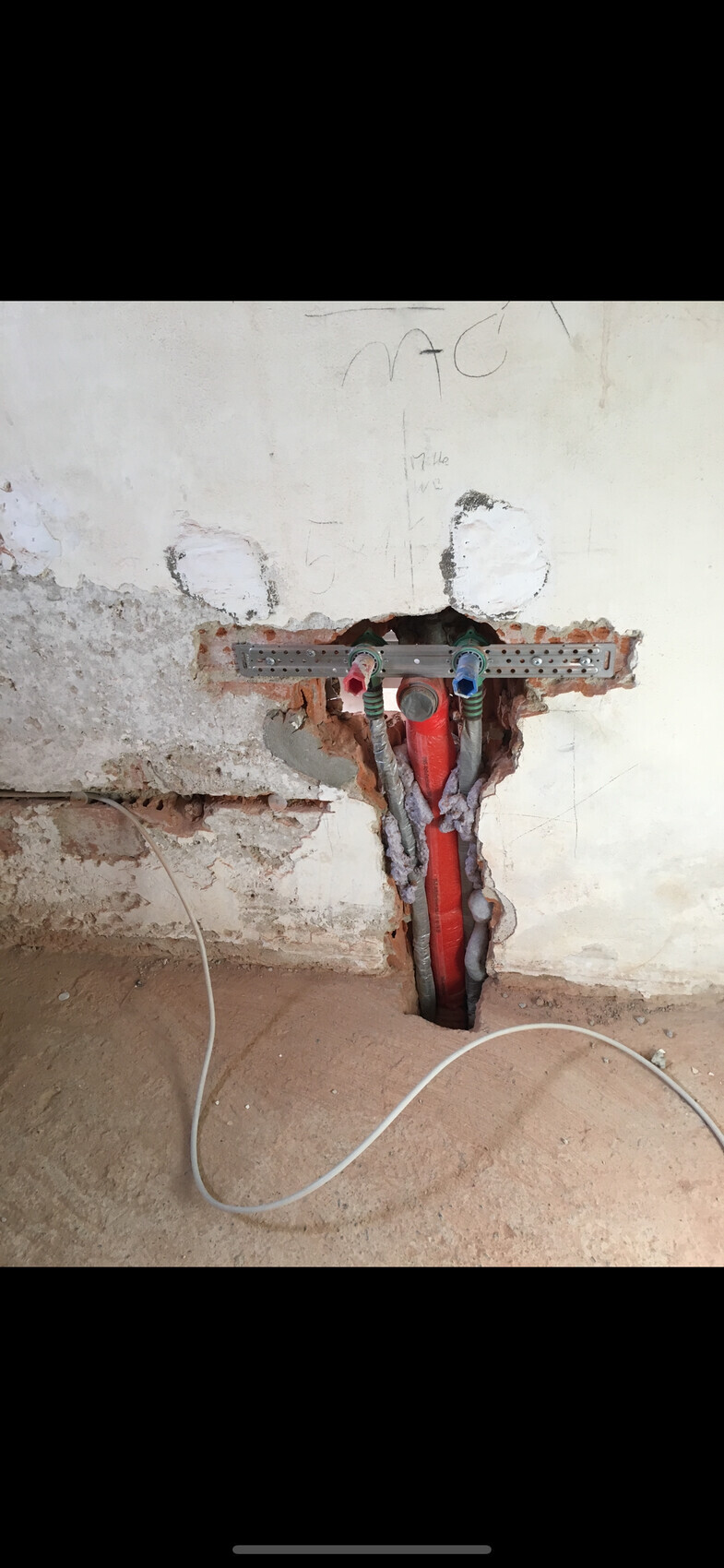

Anbei die Leitungen . Sehe ich das richtig, dass man vom Fallrohr Warmwasser und Kalt „rüberziehen“ könnte? Man könnte statt der Toilette eine Dusche bauen ? Aber das Fenster? Schimmel Gefahr ? Türe ( geht nach innen auf, schlägt rechts an) könnte ich ausbauen.
Habe schon gute Tipps bekommen ! Danke schon mal .
Fußbodenheizung haben wir tatsächlich bis an den Rand gelegt
Geberit Sigma Spülkasten an einer Rohbauwand, rote und blaue Wasserleitungen sichtbar.
Offene Wand mit rotem Hauptrohr, zwei farbige Ventile und Metallhalterung.

(Ohne Gewähr ) und so hatte ich mir das Endergebnis vorgestellt in etwa. Geht tatsächlich um die Leitungen und Abfluss
Badezimmer mit WC, Spülplatte, beigen Fliesen, Fenster über der Toilette, Pflanzendeko.
