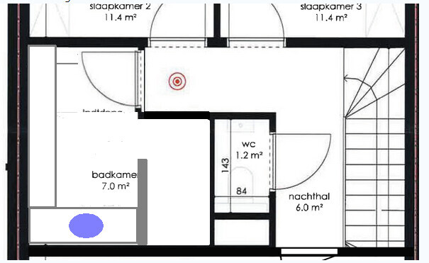

Definitiv eine gute Idee die Tür zu versetzen:
Also dann so ... Installationen können dann alle an die untere Wand:
Grundriss eines Obergeschosses: zwei Schlafzimmer, Bad, WC, Flur und Treppenaufgang.
Links kann noch Stauraum in Waschtischhöhe, also keine hohen Schränke, es sei denn du bräuchtest den Platz.
Das mag jetzt etwas mehr Geld kosten, weil die Tür noch versetzt werden muss, aber so läßt sich die Dusche mit Wand und ohne Tür problemlos realisieren.
Bertram100

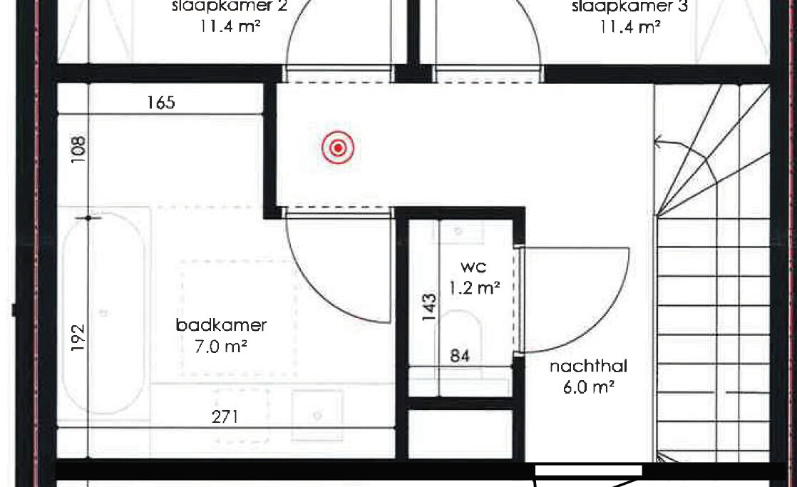

UPS, die Tür versetzen würde 3000 Euro kosten. Aber ich habe jemanden gefunden der das machen kann. Das einzige was mir noch Sorgen macht ist ob man dass einfach so machen kann oder ob es ein statisches Problem geben würde an der Stelle der neuen Tür. Dann wird es wohl schwierig mit einem Feld-Wald-und Wiesenhandwerker.
Ist die Wand da nur 11 cm dick? Grundsätzlich würde ich da kein Problem sehen. Wenn dir der Bauunternehmer es für 3000 Euro anbietet (mit welcher Begründung eigentlich?), dann sollte es ja schon mal technisch möglich sein.
Wie sieht es denn mit den Wasseranschlüssen aus? Vor allem dem Ablauf bodeneben für die Dusche? Geht das so einfach oder ist das vielleicht in den 3000 Euro enthalten.
3000 Euro ist zwar viel, aber im Zweifel würde ich da in den sauren Apfel beißen und alles aus einer Hand wählen. Dann kann hinterher auch keiner kommen und evtl. Fehler auf andere abwälzen wollen.
Bertram100
Ja, laut Plan ist das eine weniger dicke Mauer (ich glaube, 11 oder 13cm).
Der Bauunternehmer nimmt Geld fürs das totale Paket: neue Pläne erstellen, Abfuhr des Altmaterials, Türloch zumauern, neues machen, Tür einbauen, neu Verputzen und Arbeitsstunden. Ach ja, eine Schnellbaumauer am Ende der Dusche ist auch eingerechnet. Ist aber trotzdem ganz schön happig, finde ich.
Kläre, ob auch die Verlegung bzw. Anlage des Anschlusses für die Bodenebene Dusche dabei ist.
Wenn das dann das Gesamtpaket wäre, würde ich die 3000 Euro berappen. Denn alles in Einzelaktionen kostet auch Geld und vor allem auch Zeit. Den Müll=Abbruch musst du ja auch entsorgen.
Bertram100
Ja, die Anlage des Anschlusses für die Dusche ist dabei. Für die Dusche ist eine Duschtasse vorgeschrieben, ein durchgehender Boden wird leider nicht gemacht. Die Anschlüsse kann ich ja noch selber planen.
Ich glaube, ich beauftrage die Dusche und den Anschluss für das Waschbecken an den Stellen wie du es vorgeschlagen hast. Dann ist es zwar erst mal sehr doof beim Reinkommen ins Bad, aber wenn die Tür dann versetzt ist, ist es ja in Ordnung. Der Handwerker sagte dass eine Tür versetzen bei Innentüren ca. 1000 Euro kostet.
