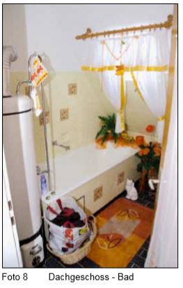

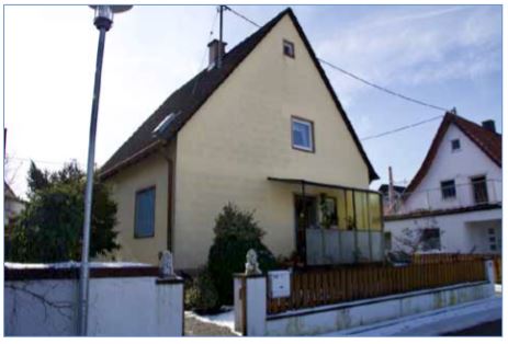

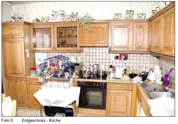

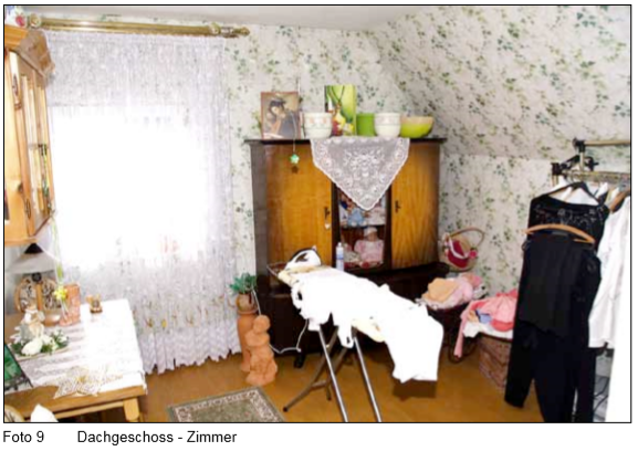

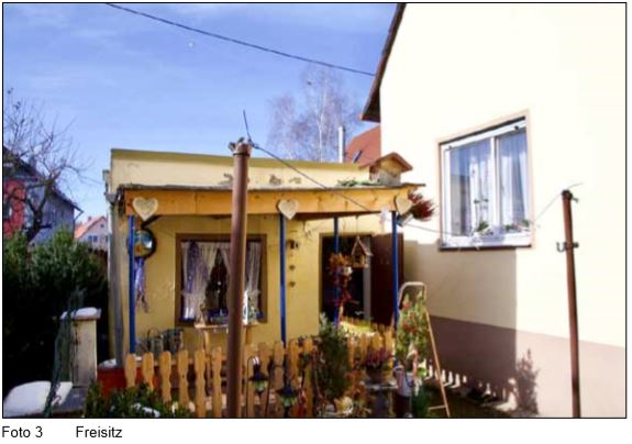

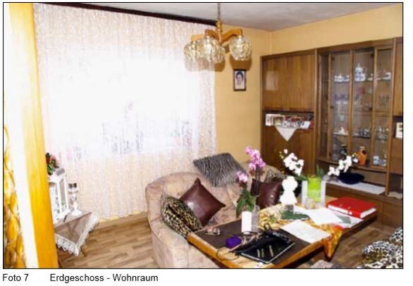

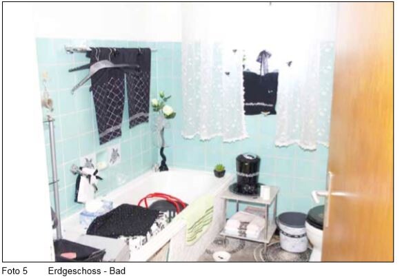

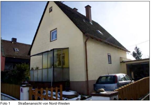

Ich habe mal die restlichen Bilder aus dem Gutachten angefügt.

Fassadendämmung ist idR nicht so effektiv wie Dämmung von Keller und oberster Geschossdecke und Fenstertausch. Wenn du aber eh an die Fassade gehst (neu streichen) und das Gerüst stehen hast für das Dach und Fassade, kannst du es auch gleich mitmachen.

Was hier unten auch immer ein Thema ist, was die Makler aber grundlegend ignorieren sind die Hinterlüfteten Fassaden, welche hier unten so gut wie Immer mit Eternitplatten verkleidet sind wie auch bei dem o.g. Objekt. Diese waren bis 1993 noch mit Asbestfaserzement gefertigt worden, was ja auch so einige Euros kostet das zu entfernen.
Könnte das auf dem Foto 11 (Keller) auch schwarzer Kleber unter den PVC-Fliesen sein?
Immerhin gibt es entgegen dem Grundriss wohl auch ein Bad im DG.
Ja da hast du schon Recht mit der Fassade.
Ja ich denke das müsste der Fliesenkleber sein.

@11ant Ja darum habe ich die Bilder noch nachgereicht, dass "gelbe" Bad ist das im DG.
