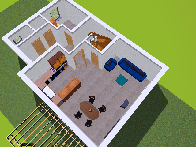

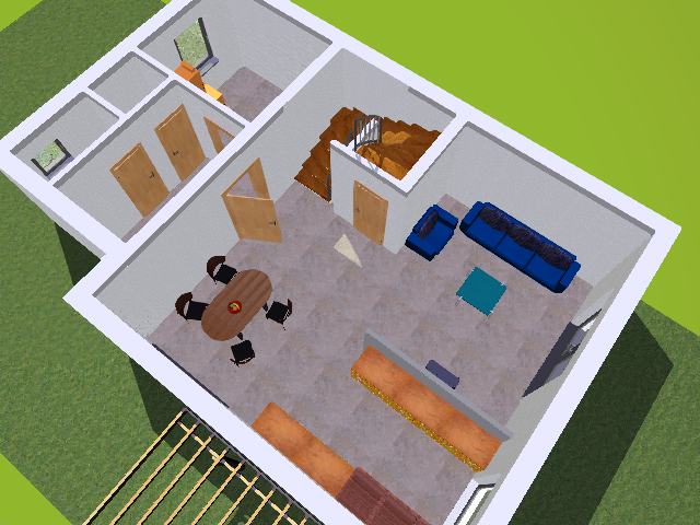

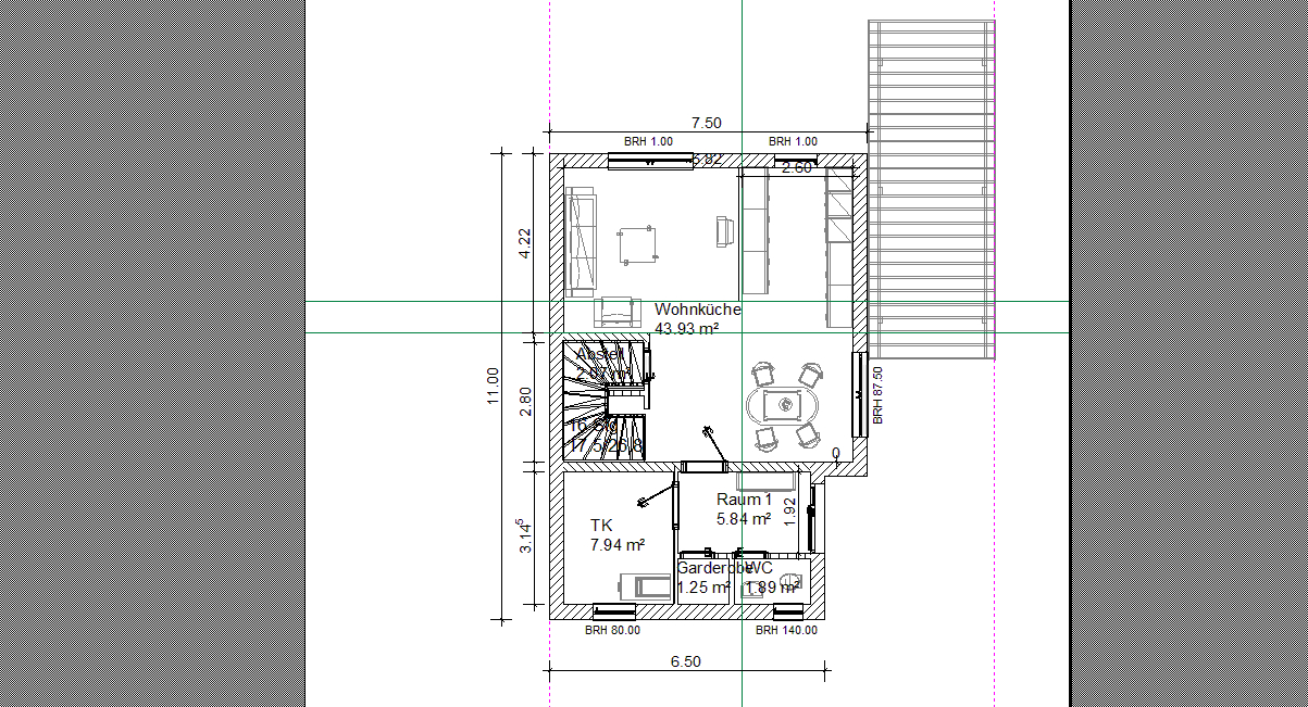

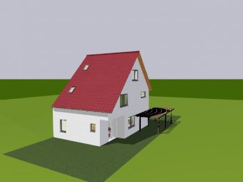

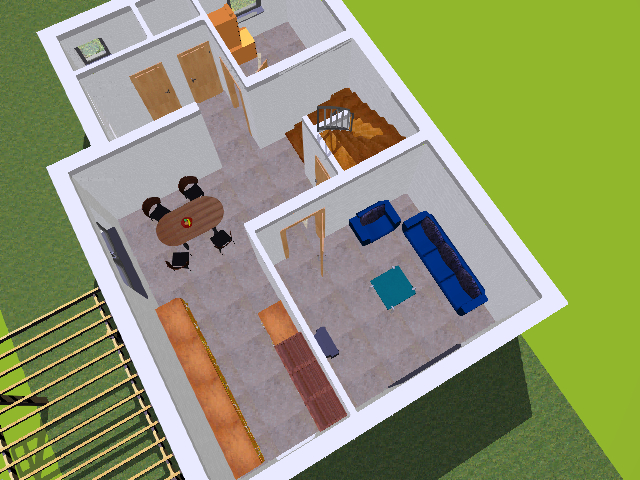

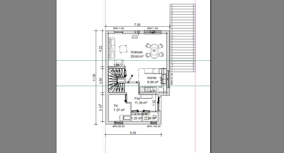

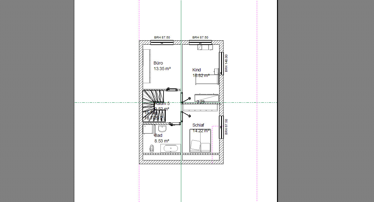

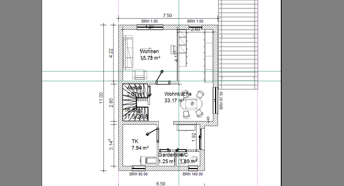

So, ich habe einige Vorschläge.
Dieses Doppelhaushälfte ist eine Herausforderung, weil a) der Kniestock von einem Meter im Norden nicht gerade berauschend ist, dann die b) Treppenlage, die aber in jedem Doppelhaushälfte oder RH besch... liegen muss, damit das DG gut zu erreichen ist. Ich habe eine Treppe vom OG in den DG mit eingeplant, da das DG seine 33 qm vorweist, welches nicht zu verachten wäre.
Außerdem soll alles hell sein; Bad- und Toilettenlage ist mit dem Wunsch der Lage des Schlafzimmers schon vorgestempelt, nämlich im Nordosten mit einer besch... Schräge und Dachfenster.
Ich habe in V5 versucht, eine andere Treppe einzuzeichnen - das ist misslungen, da es hier und da knapp wäre.
Ich bin ab V4 - glaube ich - auf eine andere Fensterart gekommen, um mehr im OG Stellfreiheit zu bekommen. Den Grundriss oben habe ich nicht sinnvoll anders entwerfen können. Dabei habe ich die Überlegung einbezogen, dass man zwar Kind oder Eltern ins DG verfrachten könnte, der Ausbau aber erst mal finanziell nicht drin ist. Also: nach oben erweitern kann man, muss man aber nicht.
Möbel habe ich nur als Platzhalter eingesetzt.
Vernachlässigt habe ich Details (Farben und Beläge), auch die Fenster könnten überarbeitet werden. Wahrscheinlich auch die Türanschläge, dafür einige wichtige Maßangaben. Außenwände von 34cm, Innenwände von 12 bzw 24 cm ... wie auch immer: ich bin keine Architektin, musste den alten PC von meinem Mann wieder aktivieren. da mein Programm nicht aufm Mac läuft. Per Mail die bmps auf meinem Rechner, dass tichu was zum arbeiten hat
Grundsätzlich denke ich, dass es einen Favoriten gibt. Zumindest für mich.
Tzzzz..... gehen hier keine bmps???? So ein Dreck
