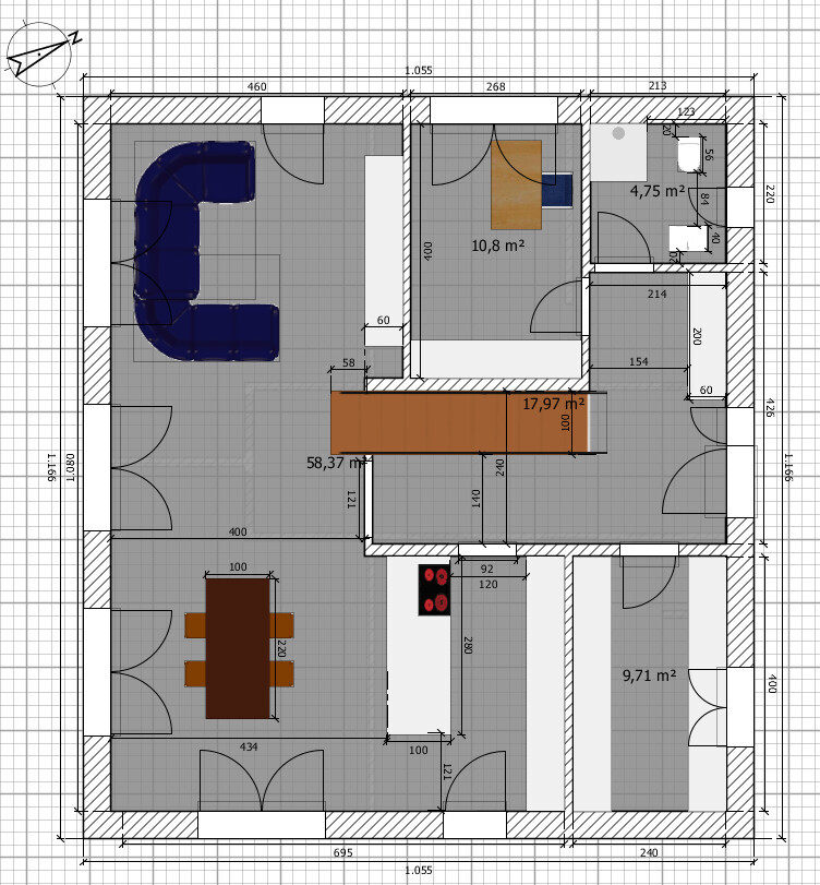

Hier ist also der Grundriss, darüber kann man diskutieren. Ich lasse mich gerne beraten, nehme alle Tipps an, gleich ob von Bauherren, interessierten Laien oder Architekten. Bisher gab es die meisten sinnvollen Kommentare aber von Bauherren und interessierten Laien und kaum was sinnvolles von Architekten. Das überzeugt mich ganz und gar nicht, dafür auch noch einen Pfifferling zu zahlen.
EG

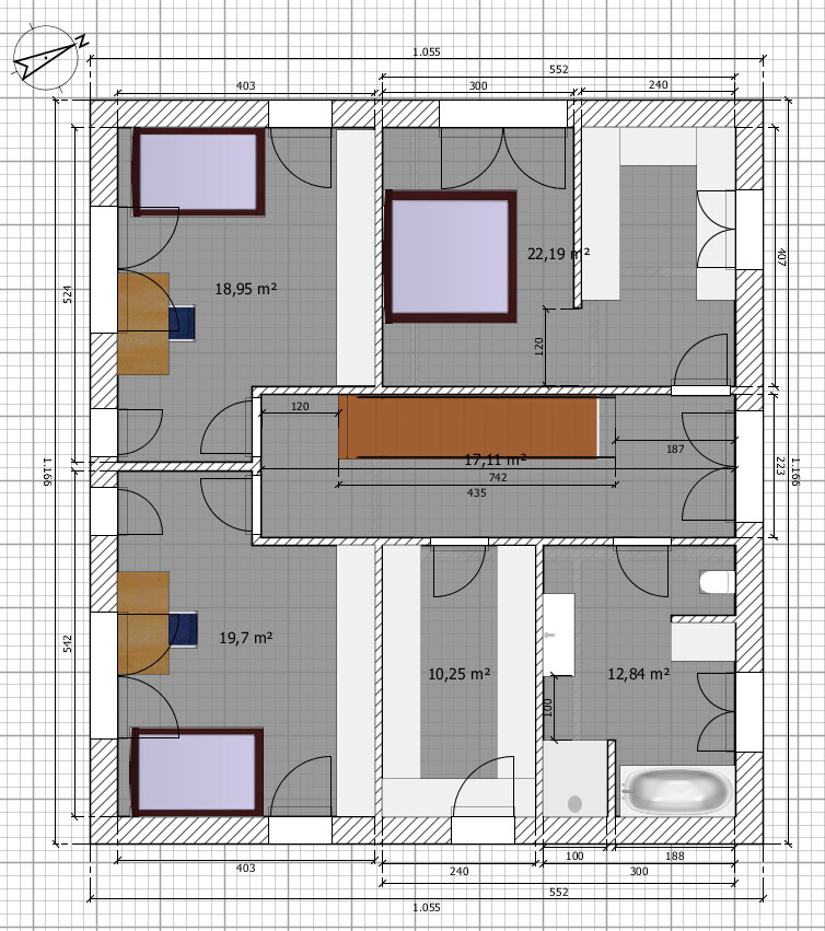

OG Version a)
Grundriss einer Wohnung mit mehreren Zimmern, Betten, Tisch, Bad und Türen; Maßangaben in m².

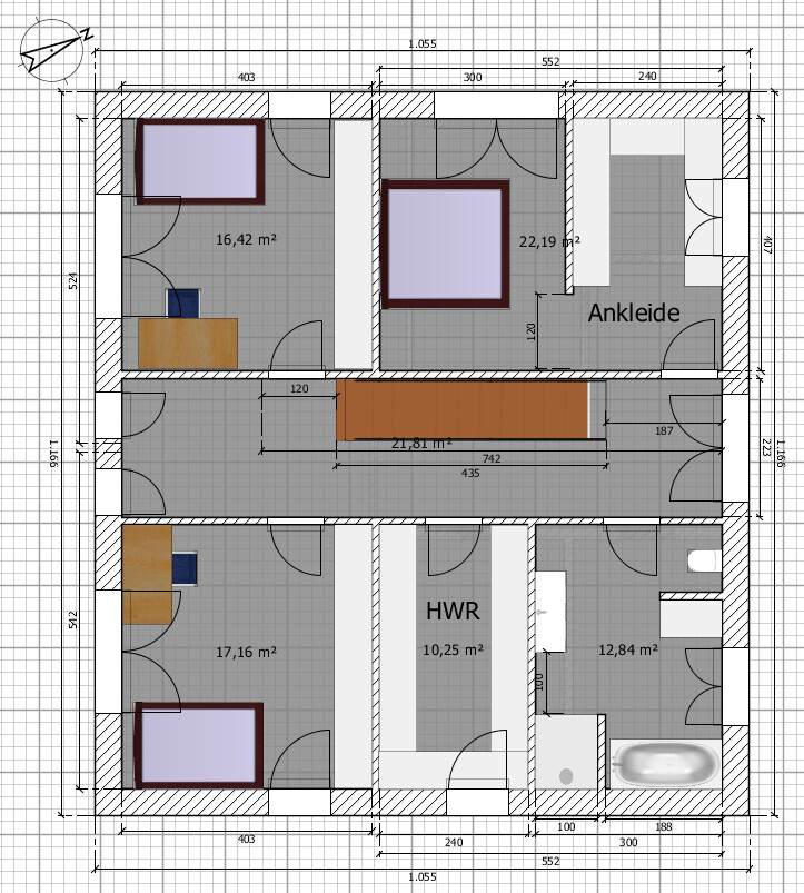

OG Version b)
Grundriss eines Hauses mit Zimmern, Türen, Ankleide, HWR und Bad; Flächen in m2.

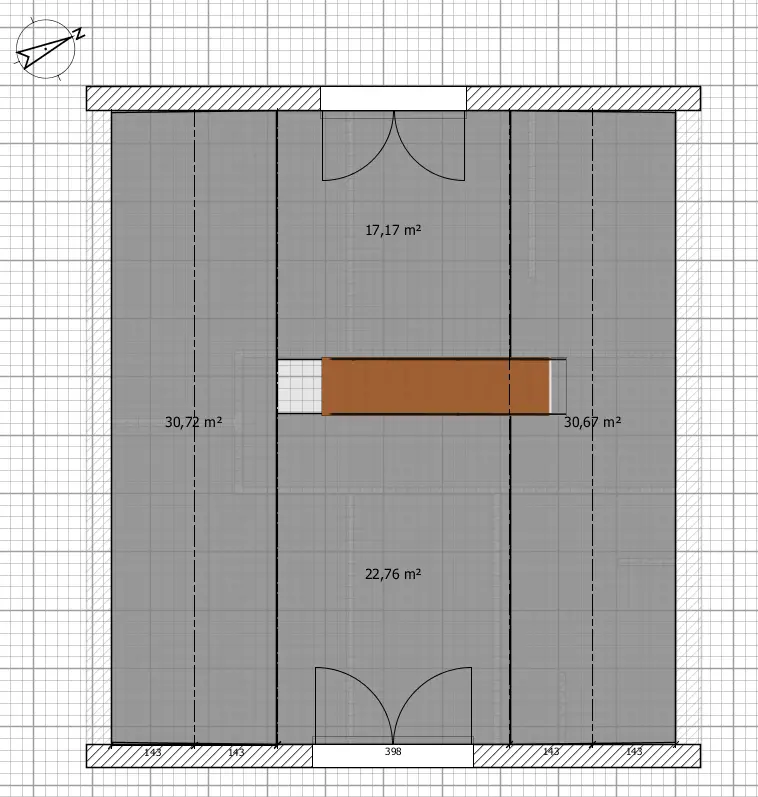

DG noch nicht fertig

Ich mag die Version B lieber - aber mit mittigem Fensterelement - vielleicht auch nicht bodentief, davor dann eine Couch. Die Nase in den Kinderzimmern kann man eh nicht wirklich nutzen und man hat das Gefühl, dass man gegen eine Wand läuft (könnt ich mir vorstellen).
Ansonsten finde ich es von den Grundrissen gut.

Der Küchenplaner war heut zum Aufmaß da und meinte "wow das ist aber groß, von außen wirkt es kleiner" (bei leicht offenem Mund) - also denke ich mal, dass wir da auch nicht den Jackpot getroffen haben
