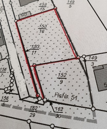

hegi___
Also unabhängig vom Grundriss, wenn ich den Garten in den Süden verlege habe ich zwar vorerst Sonne. Aber wenn jemand ein Haus auf Grundstück 152/2 baut bin ich wieder genau dort wo wir angefangen habe.
Daher würde ich tendieren Haus direkt 3m von der Südlichen Grenze, Garage nördlich und den Garten im nördlichen Zipfel des Grundstücks.
Was haltet ihr davon?
Bauparzelle im Katasterplan mit roter Grundstücksgrenze und umliegenden Straßen.
