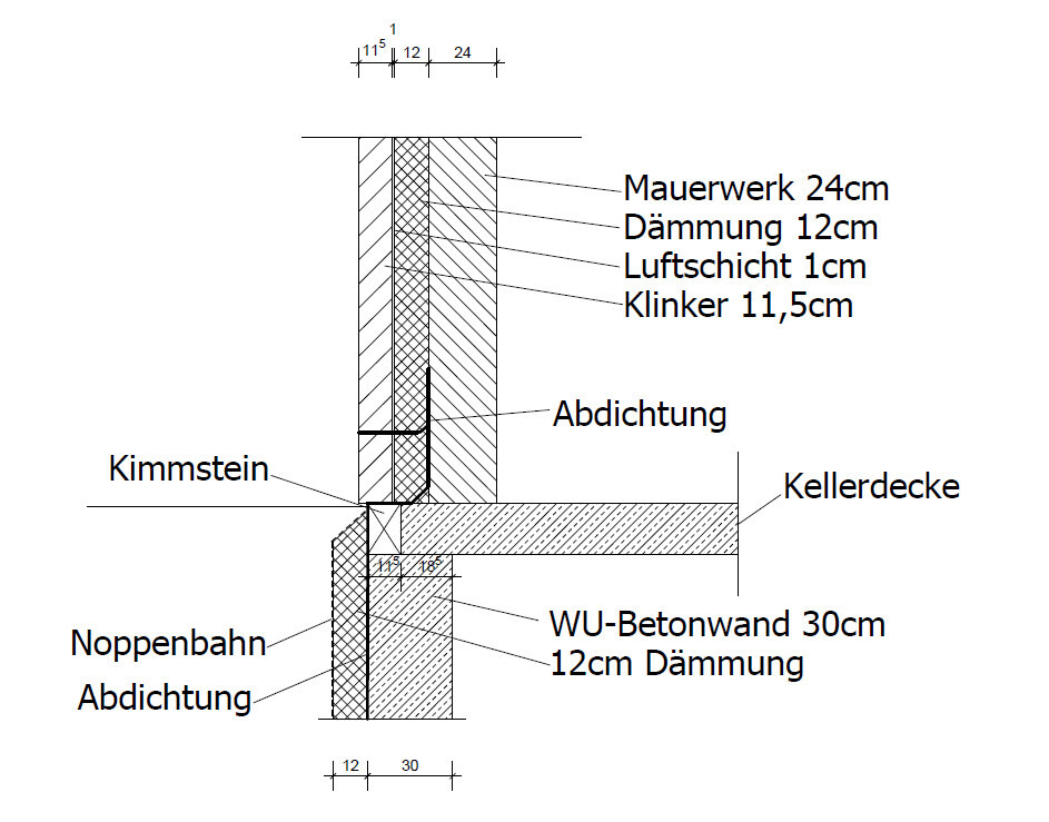

Kaspatoo31.01.17 17:15

11ant01.02.17 13:10
Kaspatoo schrieb:
Ich erhielt nun folgenden Vorschlag vom Architekten, ich finde das sieht ganz solide aus.mein spontaner erster Blick auf die Zeichnung sagt: ein halber Zentimeter mehr "Luftschicht", und man bleibt innen wie außen sauber im Raster des Richtmaßes.Ähnliche Themen
