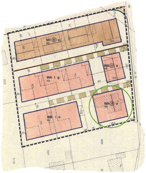

Ich bräuchte mal eine unverbindliche Einschätzung unserer Erfolgsaussichten auf Befreiung nach § 31 Baugesetzbuch.
Ich erkläre mal die derzeitige Situation: Auf dem fraglichen Grundstück selber steht aktuell ein Einfamilienhaus mit Krüppelwalmdach, dass aber wegen Leerstands/Alter/Zustand abgerissen werden müsste.
Lageplan eines Baugebiets mit mehreren rosa Gebäuden; rechts unten im Kreis hervorgehobenes Gebäude.
Als der Plan 1977 aufgestellt wurde, gab es drumherum im Grunde keine weitere Bebauung (erkennbar an der fehlenden Schraffierung der Gebäude).

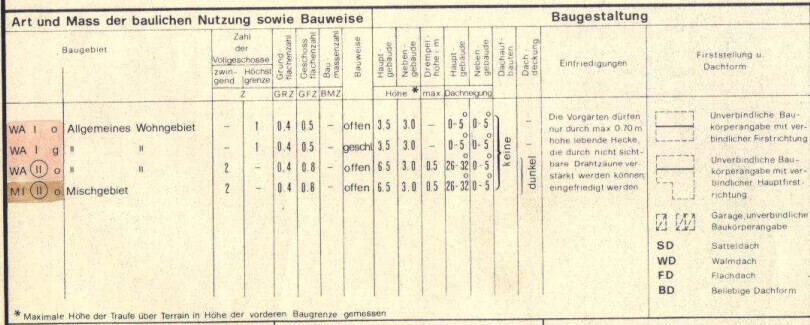

Festsetzungen gibt es diese:
Tafel: Art und Maß der baulichen Nutzung; Baugebiete, Wohn- und Mischgebiete, Bauweise.
Mich wundert diese Planung etwas, denn außer bei den im Plan sichtbaren zwingend 2-Geschossigen Mehrfamilienhäusern, ist im kompletten weitem und nahen Umfeld sowie ab dem südlichen Grundstück eine typische Siedlungsbebauung mit 1-geschossigen Einfamilienhäusern und entsprechenden Satteldächern von ca. 40-50° Dachneigung. Auch wurde das einzige existierende Haus einfach mit einer völlig anderen Hausart überplant, die sich dazu nicht einmal in die Umgebung einfügt.

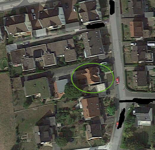

Hier gut erkennbar: Die Siedlungsbebauung geht noch viele Hundert Meter südlich und nördlich weiter.
Luftbild eines Wohnviertels; ein Haus mit orangefarbenem Dach ist im grünen Kreis hervorgehoben
Wir würden uns bei einem Neubau gerne an die bestehende Bebauung des Grundstücks anlehnen und kein Mehrparteienhaus errichten.

Wir würden uns hier eigentlich ein Einfamilienhaus mit steilerer Dachneigung 45-50° wünschen. Der Bebauungsplan gibt 26-32° vor.
Am liebsten mit einem Krüppelwalmdach (wie es ja aktuell schon der Fall ist). Der Bebauungsplan gibt Satteldach vor.
Zu guter Letzt würden wir uns noch Giebelgauben wünschen. Dachaufbauten sind in direkter Umgebung im Grunde auf jeden Einfamilienhaus erkennbar. Der Bebauungsplan verbietet diese aber.
Grundsätzlich sollten doch alle diese Wünsche städtebaulich vertretbar sein. Mehr noch: Weil das Haus viel kleiner ausfallen würde als die "Giganten" im Norden des Hauses, würde es sich mit steilerer Dachneigung und Dachaufbauten besser in die Umgebung einfügen, als ein Einfamilienhaus mit flacher Neigung. Die Firsthöhe wäre trotz steilerer Dachneigung auch deutlich geringer als die theoretisch mögliche Firsthöhe, da wir ja keine 6,50 Meter Traufhöhe für ein Einfamilienhaus benötigen. Es wären nach Plan theoretisch über 13 Meter Firsthöhe möglich.
Bezüglich der Dachform gibt es in der näheren Umgebung (< 200 Meter) Flachdächer, 2 Krüppelwalmdächer, Satteldächer und Walmdächer. Insofern also ohnehin keine einheitlichen Dachformen.

Mit dem Umfeld außerhalb des Bebauungsplans kannst Du erst argumentieren, wenn es Dir gelungen ist, die Aufhebung des Bebauungsplan zu erwirken. Im Moment existiert verbindliches Planungsrecht, so dass Dir nur §31 Baugesetzbuch für die Durchsetzung deiner Wünsche bleibt. Satz 1 scheint ja nicht zuzutreffen. Ausnahmen kommen somit nicht in Frage. Jetzt müssen die Grundzüge der Planung ermittelt werden. Dazu benötigt man die Begründung zum Bebauungsplan. Von allen Festsetzungen, die darin ausdrücklich erwähnt sind, ist nur schwer zu befreien.

Sehe ich nicht. Das städtebauliche Konzept des Bebauungsplans beinhaltet anscheinend eine zweigeschossige Riegelbebauung mit Satteldächern entlang der Verkehrsflächen und eine eingeschossige "Hinterlandbebauung". Im Luftbild schwer zu erkennen aber es sieht so aus, als wäre das auch so realisiert worden. Je nach dem, wie klar das städtebauliche Konzept begründet wird, dürften deine Wünsche schwer zu erfüllen sein.
Ich empfehle eine planungsrechtliche Bauvoranfrage von einem erfahrenen Architekten, der sich mit dem Bebauungsplan intensiv befasst, am Besten örtlich gut vernetzt ist, "seine" Pappenheimer auf'm Amt kennt und weiß, welche Worte er wählen muss.
