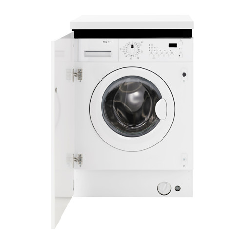

ist es möglich diese Waschmaschine
Weißer Frontlader-Waschmaschine mit runder Tür, Waschmittel-Schublade oben links.

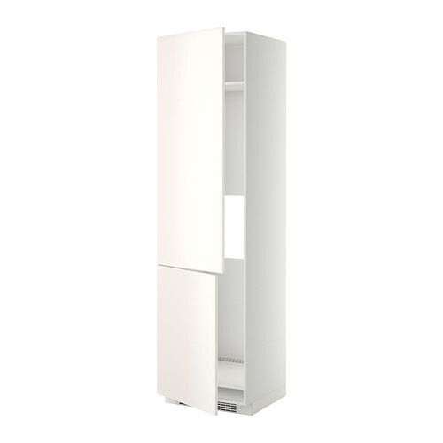

in so einen ähnlichen
Schmaler freistehender weißer Küchenschrank mit zwei Türen; Innenseite mit Regalen sichtbar.
Schrank einzubauen, so dass man oben einen Kühlschrank, und unten die Waschmaschine hat?

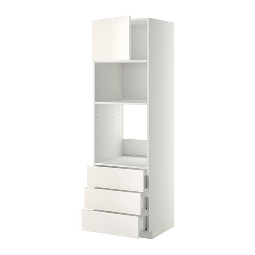

Selbe Frage gilt für so einen Schrank
Schmaler weißer Standschrank mit offenen Fächern und drei unteren Schubladen
könnte man da nen Ofen, eine Mikrowelle UND einen Geschirrspüler von IKEA unten einbauen?

Wasch- und Spülmaschine können nicht in einen Schrank eingebaut werden, sie werden nur untergebaut.
chfilm
02.09.15 23:05
Bist du sicher?
Wieso steht dann da "Einbauwaschmaschine" ?
robi_aus_ffm
02.09.15 23:20

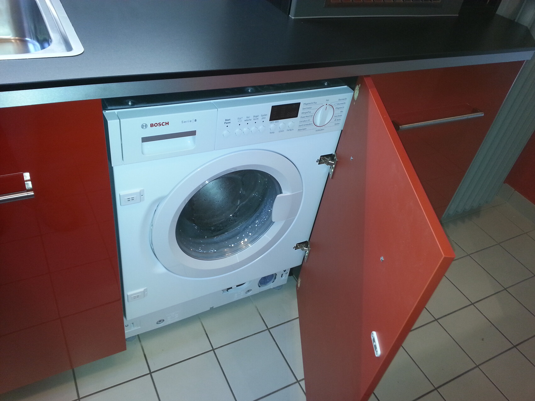

hallo chfilm,
es sind einbaugeräte weil du sie mit einer 60er Tür im küchendesign verblenden kannst. sie passen sich dann harmonisch in das gesamtdesign ein. leider sind die Geräte ca.59,4 cm breit, so das du sie nicht in diese schränke einbauen kannst(innen nur ca. 56cm breit). auch in einer Einbauküche unter der Arbeitsplatte, muss rechts und links der Geräte jeweils ein korpus oder eine verblendung angebracht sein.

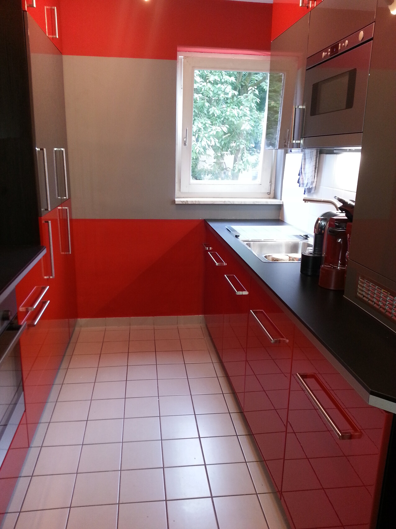

so wie bei mir kann es dann aussehen...
Küche mit roten Hochglanz-Schränken, dunkler Arbeitsfläche, Spüle und Fenster mit Aussicht auf Grün.
Weiße Bosch Frontlader-Waschmaschine in offener Küchenschranktür unter der Arbeitsplatte.

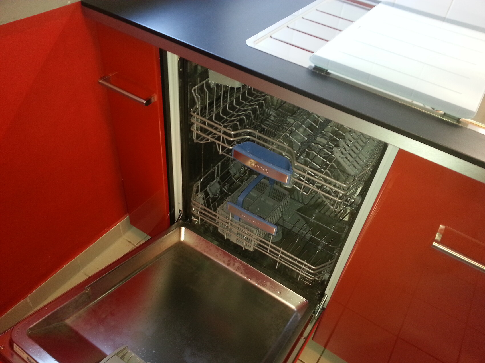

Offene Spülmaschine in roter Küchenzeile mit sichtbaren oberen und unteren Körben.
