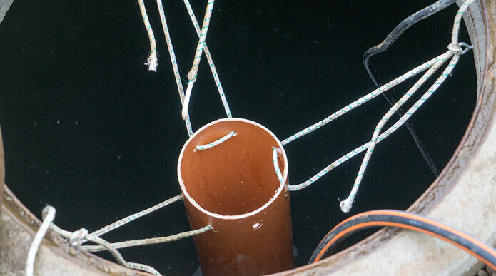

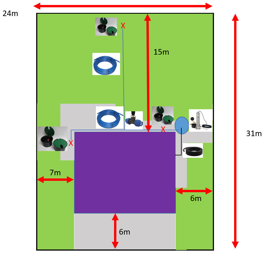

Hab da jetzt mal ein paar Komponenten eingebaut. Soweit verstanden. Die Wasserleitungen dann einfach unterirdische bis zu den gewünschten Stellen. Ob Erddosen oder Säulen kann ich ja danach noch entscheiden. Nur mit dem Anschluss der Pumpe bin ich noch unsicher. Wie sieht das Wetterschutzgehäuse aus und wie wird es in der Zisterne befestigt?
Steht die Pumpe auf dem Boden der Zisterne?

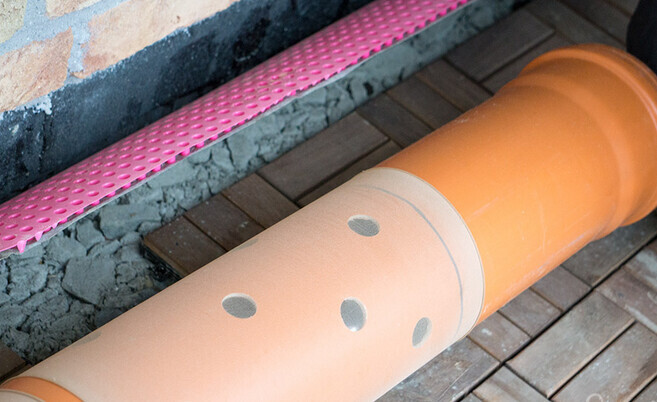

Hab da noch was gefunden. Da hat sich jemand quasi ne Art Filter aus KG-Rohr gebaut und die Pumpe da versenkt. Damit kein Dreck angesaugt wird. Ist das was?

Das PE-HD-Rohr bis zur gewünschten Stelle ziehen. Was du dann anschließt ist Egel.
Pumpe kommt knapp über den Boden. Filter ist nicht zwingend notwendig.
Entweder die Pumpe an Ketten oder Seilen aufhängen.
Wetterschutzgehäuse ist z.B. FLT 300200130 TR Wandgehäuse IP65, 200 x 300 x 130 mm, transparent
Schau einfach mal bei Google. Befestigung entweder mit gutem Montagekleber oder besser in die Zisterne dübeln.
rick201805.05.21 09:59
Die Tipp hat mehr Druck und damit auch mehr Durchfluß.
Als Verbinder empfehle ich dir die von Unidelta.
Falls du unbedingt einen Filter möchtest würde ich diesen hinter die Pumpe einbauen.
