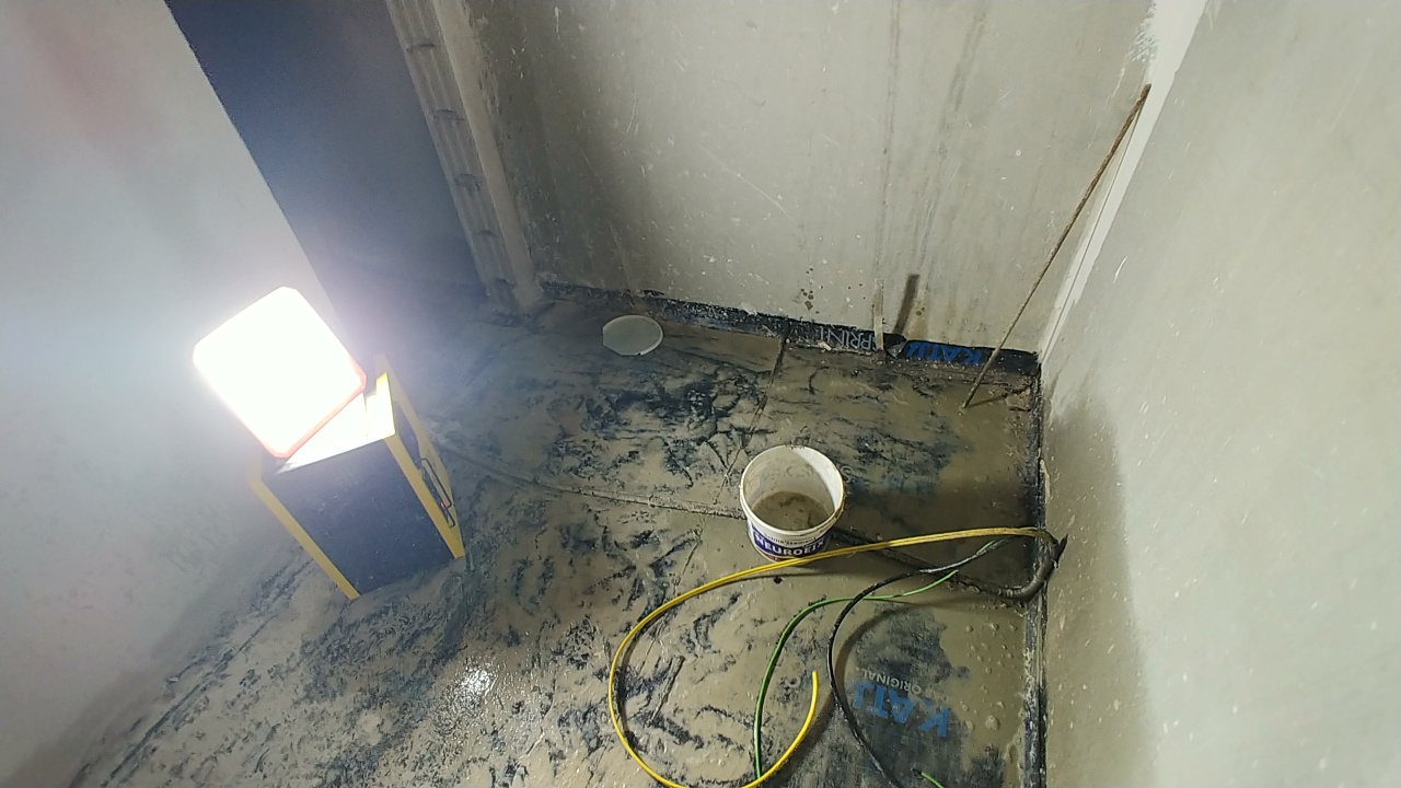

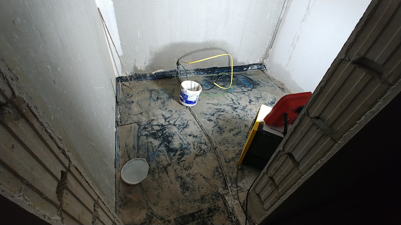

Es hat in der Nacht geregnet und es ist wieder erheblich Wasser eingedrungen. Ärgerlich.
So sieht der Lüftungsraum aus. Mussten schon wieder mehrere Eimer Wasser raus getragen werden.

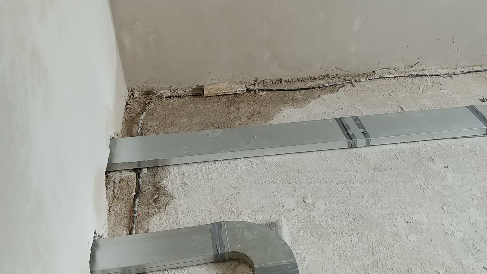

Und hier das Büro, wo es durch die Wand drückt.

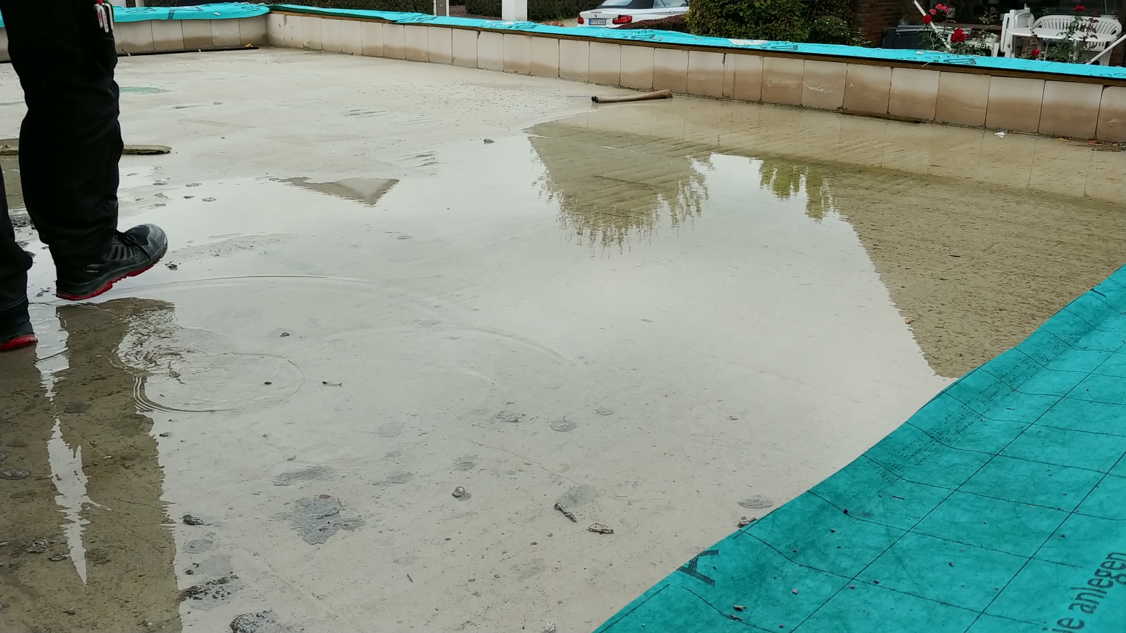

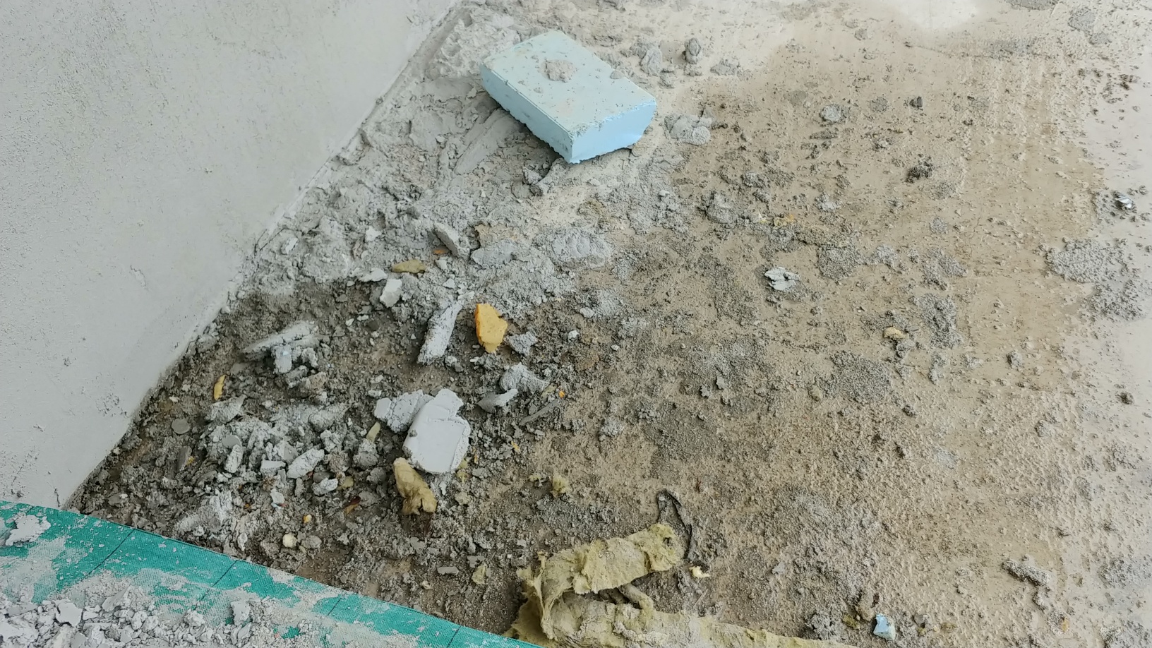

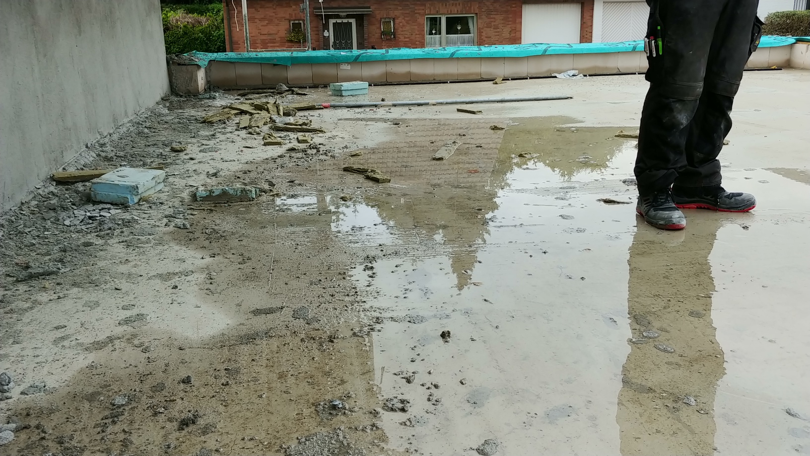

Der Bauleiter war auch da und hat dann gesagt, dass es über das Garagendach herein kommt. So sieht es auf der Garage aus.

Der Bauleiter hat dann der Sanitärfirma gesagt, sie sollen verschiedene Bohrungen im Garagendach vornehmen. Einmal soll ein Loch in die vordere Attika gebohrt werden, so dass dort das Wasser ablaufen kann (hoffentlich tropft es mir dann später nicht immer vor das Haus und ich muss zwischen Wand und tropfendem Wasser von der Garage zum Haus laufen). Ebenfalls sollen sie wohl in die Decke hinein bohren, wie ich das verstanden habe.

Wir hatten uns auch nicht ganz unbewusst für ein Walmdach entschieden. Leider nicht bedacht, dass die Garage und der Teil über dem Küchenerker sowie die Dachterrasse ein Flachdach beinhalten.
Wobei es hier wohl eher daran liegt, dass die Entwässerung noch nicht hergestellt ist und zu allem Überfluss auch noch das ganze Wasser aus der Dachrinne genau dahin läuft, wo das Fallrohr deinstalliert wurde und sich der Kunststofftütenschlauch immer wieder löst.
