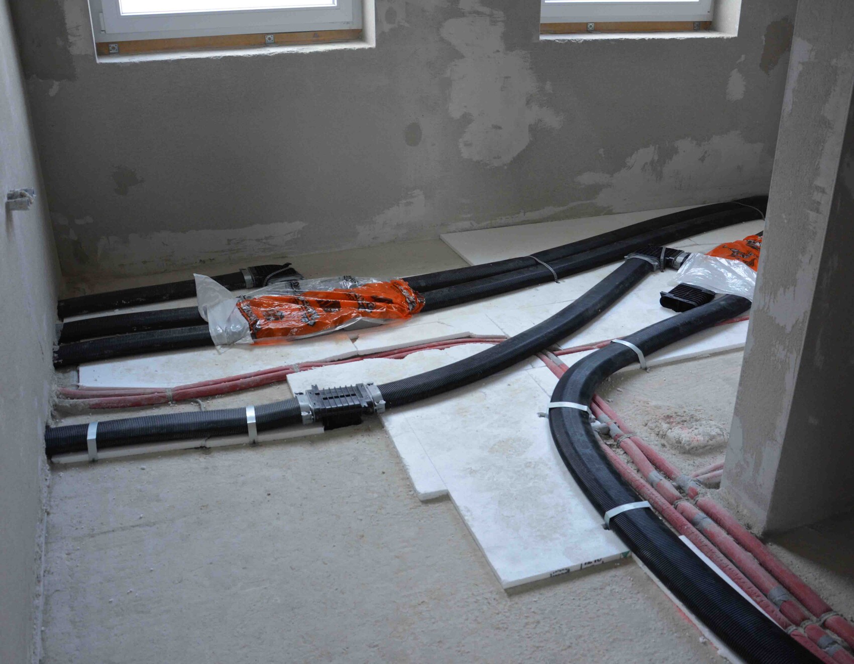

Die Rohre der Kontrollierte-Wohnraumlüftung werden doch auf der Filigrandecke verlegt, welche dann mit Beton aufgegossen wird? Nenn ihn nun Aufbeton oder Ortbeton!?
AxelH.
AxelH.
bei uns liegen die Rohre der Kontrollierte-Wohnraumlüftung auf der fertigen Filigrandecke und sind dann später mit in die Dämmung für die Fußbodenheizung integriert worden.

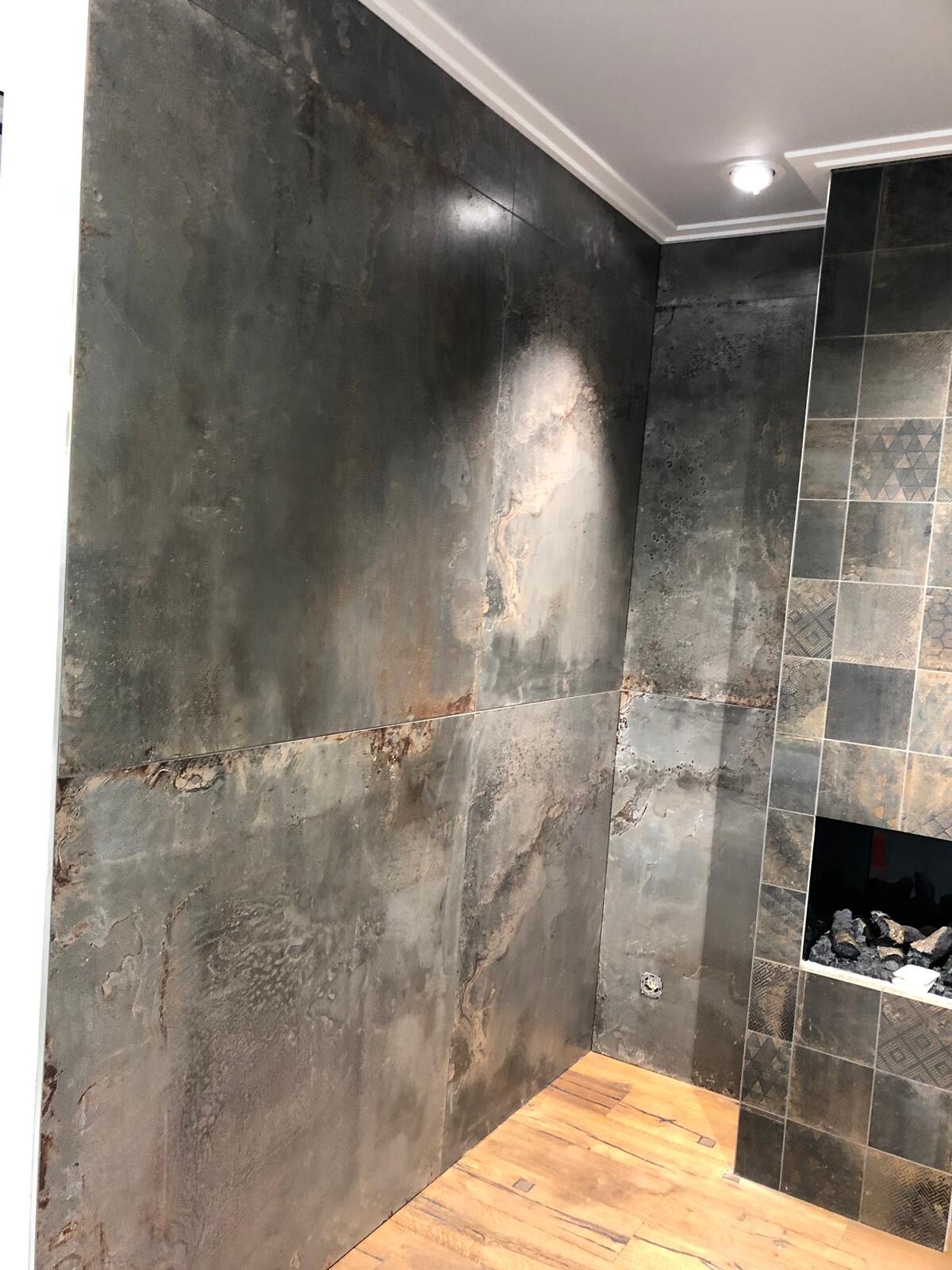

Ist ja mal etwas anderes ... Wir haben in unserem Gäste-WC auch nicht 0815 geplant, es gibt eine schwarze Toilette und Lavabo auch passend in schwarz matt, bin gespannt wie es wird
Wenn dann erst mal der helle Kalk seine Spuren hinterlässt
ist wie überall Geschmackssache. Ich wollte mal etwas anderes haben und weg vom Einheitsbrei. Wie das Endergebnis letztendlich aussieht, kann man beim Fliesenkauf natürlich nie im Vorhinein sagen.
Hier mal die Fliese, wie sie im Bauzentrum ausgestellt ist:
Ich habe sie geliked. Ich habe - glaube ich - sogar geherzt. Weil ich sie leiden mag. Aber ich glaube tatsächlich, dass es eher ein kleines Gruselkabinett wird. Ich hoffe, Euch selbst vergeht nicht die Lust an dem Gäste-WC. Für Gäste selbst ist das dann eher ein Erlebnis
"Auf der fertigen Filigrandecke" ist eigentlich ein Widerspruch in sich, denn: sobald sie fertig ist, ist sie nicht mehr filigran. Diese Art der Decke ist eine Kombination aus Vorfertigung (der unteren Überdeckung und der Bewehrung) und Baustellenfertigung (der oberen Überdeckung), und nach dieser Vervollständigung kein Jota dünner als wenn man sie komplett baustellengefertigt hätte.
Erst wird die "Filigrandecke" auf der Baustelle vervollständigt, wie eben gesagt zur prinzipiell normal dicken Stahlbetondecke. Dies geschieht meist mit Transportbeton (= Beton, der als fließendes Gemisch herantransportiert wird), weil Ortbeton (auf der Baustelle in einer kleinen Trommel hergestellt) aus der Mode gekommen und nach meiner Generation vermutlich nur noch aus Filmen überhaupt bekannt ist. Dann kommt auf die statisch konstruktiv vollständige Decke noch eine Ausgleichsschicht für eine ebenere Oberfläche. Diese heißt Estrich und nur in diese kommen noch z.B. Fußbodenheizungen eingelegt. Estriche gibt es meist als Naßestriche, dann auch unter Verwendung von Zement, aber ohne Kies - das ist dann (laienvereinfacht gesagt) der wesentliche Unterschied zu Beton.
Unsere Filigrandecke ist 24 cm. Trotzdem wollte der Statiker nicht alle Leerrohre drin haben.
Wieso wurden die Kontrollierte-Wohnraumlüftung Rohre nicht [...] auf die noch nicht mit Beton fertig gegossene Filigrandecke verlegt
In die Filigrandecke (d.h. zwischen den Abstandshaltern der Bewehrung eingefädelt) legt man maximal Lampenkabel oder Schutzrohre (die der Laie gerne mit Leerrohren in einen Sack steckt) - aber nichts, was die Betonüberdeckung effektiv verringern würde.

Wieso wurden die Kontrollierte-Wohnraumlüftung Rohre nicht so wie bei Selfio in dem YouTube-Video auf die noch nicht mit Beton fertig gegossene Filigrandecke verlegt
Nun, der eine macht's so, der andere so. Bei uns liegt alles auf der Filigrandecke. Das hat den Vorteil, dass der Lüftungsbauer, der Installateur und der Elektriker den fertigen Rohbau in einem Zug durcharbeiten können. Sonst hätten wir die Gewerke bei den Filigrandecken vom Keller, vom Erdgeschoss und vom Obergeschoss gebraucht.
