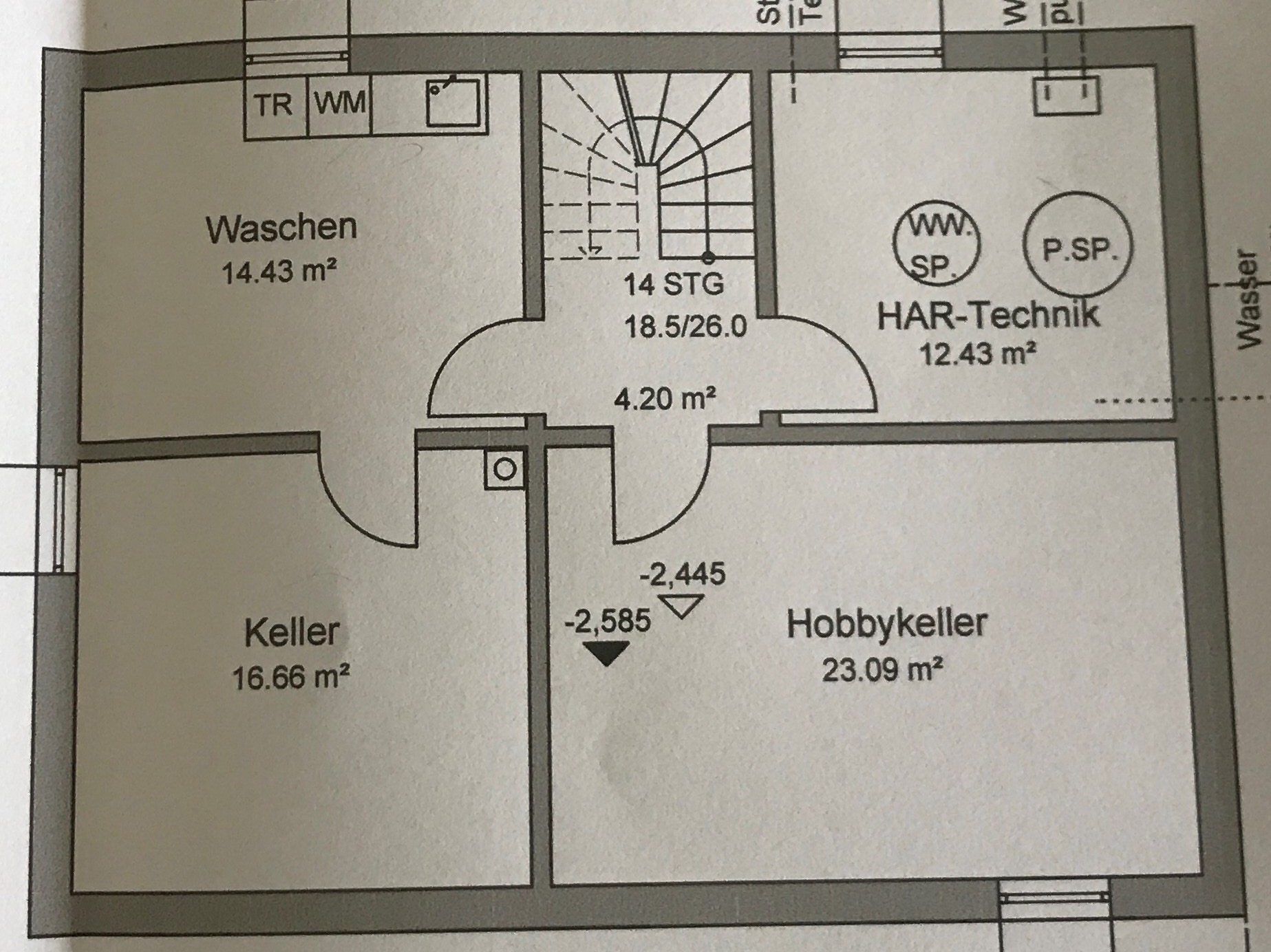

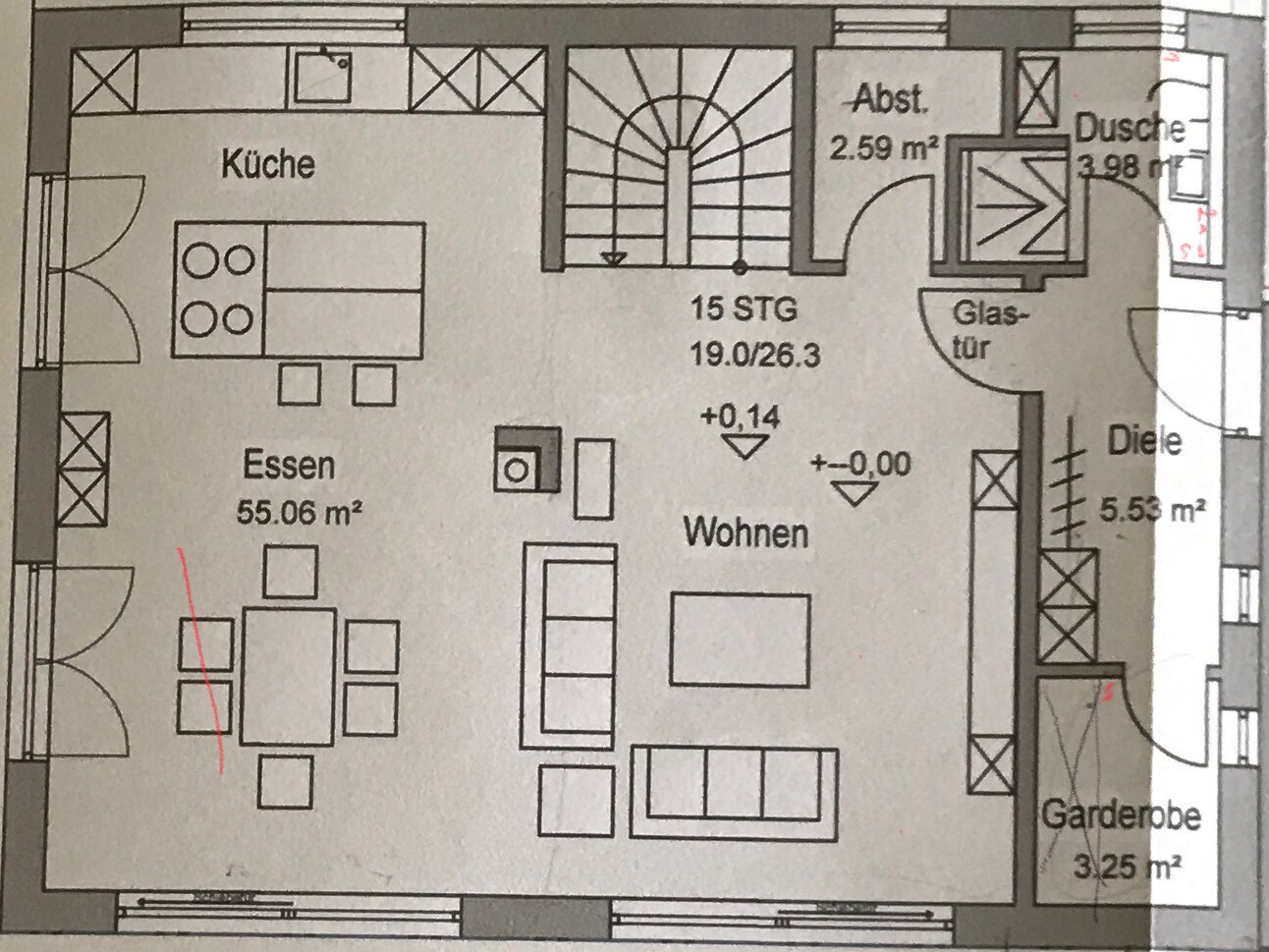

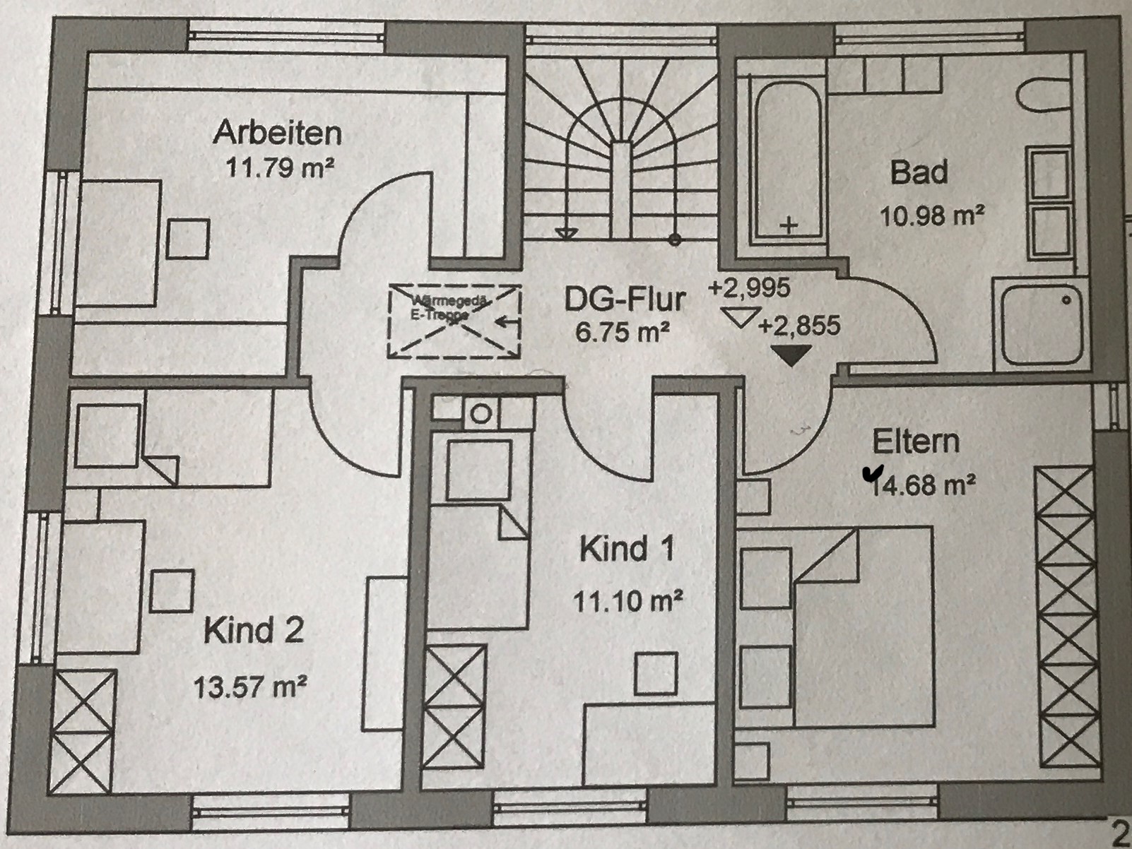

Danke für die Kommentare. Dann werde ich mal abwarten bis die Lüftungsplanung im ersten Entwurf vorhanden ist. Sehe halt einige Schwierigkeiten. Es gibt keine Möglichkeit vom Keller zur OG Decke die Lüftungsleitungen in einer Linie hochzuziehen. Außer vielleicht in der Außenwand über das Gäste-WC im EG und das Bad im OG. Siehe Screenshots. Solche tiefen Schlitze in der Außenwand wie in Vorposten will ich eigentlich nicht. Der Heizungsbauer hat halt die Idee zw. Gäste-WC und Abstellkammer im EG die Wand komplett in Trockenbau hinstellen zu lasse. Damit die Kanäle dort verschwinden. Jedoch 1. will ich keine Trockenbauwand hinter einer Dusche und 2. auch hier wäre es keine Linie von KG ins DG Decke.
Schreib doch mal den oder die Lüftungshersteller an und bitte um Projektierung. Die kennen ihre Systeme ja am besten. Haben wir zumindest so gemacht und dann die Projektierung unserer Wahl ins LV geklatscht, damit der HLB die anbieten und verbauen kann. Abnahme macht dann wieder der Hersteller direkt, bspw. Zehnder.
