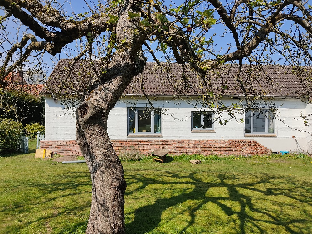

Nachdem unsere Sanierung vor 3 Jahren im Innenraum abgeschlossen war und bevor sich zum Jahreswechsel 22/23 hoffentlich ein neues Projekt ergibt, wollen wir unsere Häuslearbeiten nochmal zum Abschluss bringen - auch in Hinblick auf einen möglichen Verkauf.
Die Materialien haben wir teilweise (EPS-Platten und Klinkerriemchen) schon seit Anfang 2021 liegen. Aufgrund der Holzpreise und Lieferzeiten und einer neuen Selbstständigkeit meiner Frau, die im letzten Jahr viel Unterstützung auch von meiner Seite bedurfte, haben wir das verschoben.
Holz konnte ich im März noch vergleichsweise günstig bestellen - kommt in 2-3 Wochen.
So wird nun dieses Jahr die Fassade gedämmt.

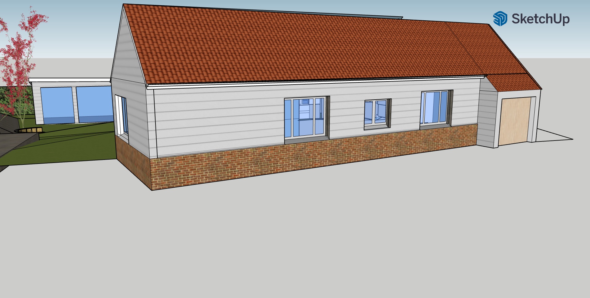

16 cm EPS Sockeldämmung bis 80 cm über GOK bzw. 10 cm unter Fensterbank, armiert und anschließend mit alten Klinkerriemchen beklebt.
Darüber 12 cm Mineralwolle (nix anderes lieferbar) mit Holz UK und Boden/Leisten-Schalung aus Lärche mit skandinavischen Fensterkästen. (Ich hatte keine Lust die alle zu zeichnen, also fehlen die in der Skizze und senkrechtes Holzmuster habe ich als Textur nicht gefunden.)
Momentan ist der Sockel einmal Rum gedämmt und die Klinker zumindest 25 lfm / 20m² von 35 m². Fugenmörtel ist im Zulauf.
Fallrohre kommen natürlich auch neu. Das Dach ist alt aber egal, da die Geschossdecke gedämmt ist und der Dachraum kalt. Daher bleibt das wohl so evtl. wird es passend zur neuen Fassade nochmal grundlegen gereinigt.
dertill
Steht der Sockel vor der Hauswand? Wenn ja, wie ist der vor Regen geschützt?
TLDR: Ja und ausreichend.
Momentan steht der Sockel natürlich noch vor. Regnen tuts hier gerade nicht, aber natürlich wird die Dämmung noch weiter hochgezogen:
Die Platten gehen an der gezeigten Seite ca. 10 cm ins Erdreich. An der Stelle gibt es keinen Keller nur Fundament. Dieses habe ich natürlich vorher nochmal abgedichtet, die Platten selber sind unten abgeschrägt, armiert und im erdnahen Bereits ebenfalls mit mineralischer Dichtschlämme versehen und zusätzlich geht der Flex-Kleber als Putzersatz noch bis zum Fundament. Davor wird mit Schutzmatte Kies als Spritzschutz angefüllt.
Auf der Rückseite (Winkelbungalow) ist ein leichter Hang, dort ein Teilkeller, der ist bereits abgedichtet und gedämmt.
Von oben auf den EPS-Sockel kommt eine an der alten Fassade fixierte EPDM Bahn drauf, darauf die Holz Unterkonstruktion (nur 12 von den 16+2cm). Vorne an die UK wird eine Blech-Tropfkante montiert, welche ca. 2 cm über die Klinker hinweg geht. Zwischen die UK kommt die Mineralwolle und vorne als winddichter Schutz und gegen eindringenden Regen noch eine Unterspannbahn. Letztere wird hinunter bis vor die Anschraubpunkte der Blech-Tropfkante geführt.
Davor kommen Latten und Konterlatten sowie Boden-Leistenschalung aus Lärche. Die Fensterbänke werden in Holz ausgeführt und ebenfalls mit an den Fensterbankanschluss der Fenster hochgezogener EPDM bahn abgedichtet, welche auch an den Laibungen einige cm hochgezogen wird. Zusätzlich werden die Fensterbänke an den Seiten im Bereich der Überdeckung durch die Laibungsbretter mit einer Nut versehen um seitliches Ablaufen zu verhindern.
