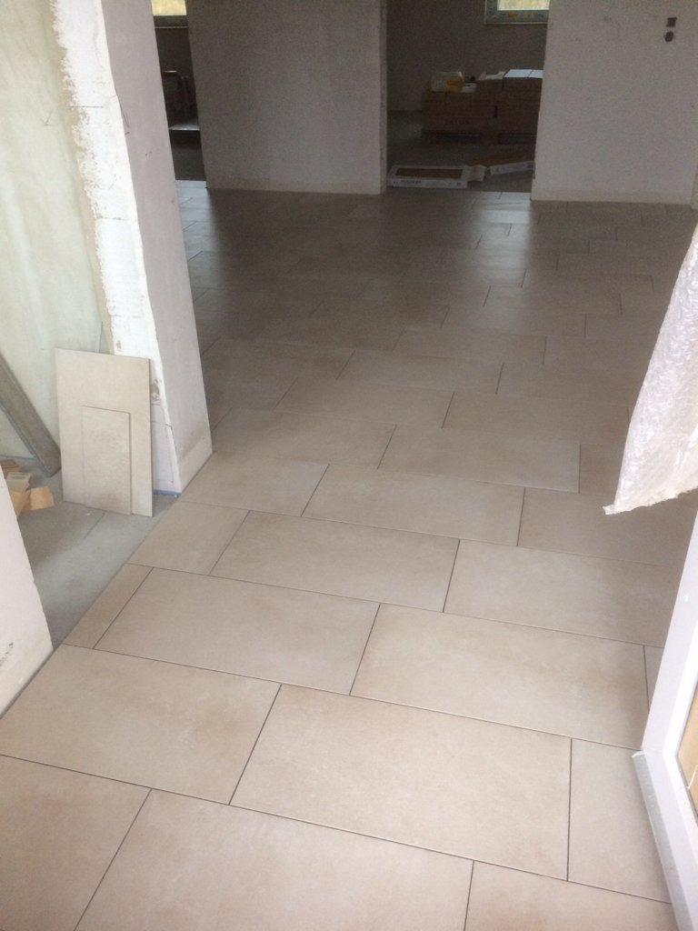

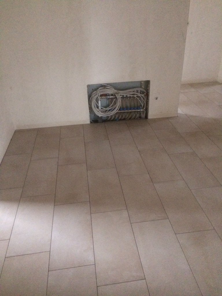

bei so vielen Kontrollierte-Wohnraumlüftung Leitungen, geballt auf einen Haufen, frage ich mich, wie da Dämmung bzw.der Estrich was taugen soll....
Bieber0815
Auf dem letzten Bild sieht man Elektroleitungen ohne Wandabstand auf dem Boden liegen. Kommt da ein Estrich drüber? Dann wäre das m.E. nicht zulässig.
toxicmolotof
Für das erste und das letzte Bild wird sich der Estrichleger bedanken und direkt die Enthaftungserklärung zur Unterschrift mitgeben.

Die Bilder sind ja schon ein paar Tage alt und der Estrichleger hat sich nicht beschwert. Der arbeitet schon länger mit dem Unternehmen zusammen.
Erste Bild ist OG. Zweite Bild ist EG, wo auch die ganze Technik hinkommt.
Aufbau (so in etwa, nagelt mich nicht auf einzelne cm fest):
EG: 8cm Dämmung und da wo Rohre sind Schüttung. 4cm Dämmung. 4cm Systemplatten für die Fußbodenheizung. 7cm Estrich.
OG: 4cm Schalldämmung und Schüttung, 4cm Dämmung, 4cm Systemplatten, 7cm Estrich.
D.h. die Rohre kommen nicht mit dem Estrich in Berührung. Da sind noch paar Zentimeter dazwischen.
Auch die Kabel kommen nicht mit dem Estrich in Berührung. Meintest Du das Bieber0815?
