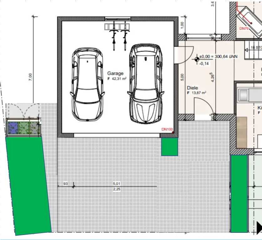

Ich würde die Einfriedung direkt von der Garage zur Grundstück Grenze ziehen.
Wie meinst du das?
In meiner Variante sind die Müllcontainer gut 4 m vom Eingang in einer entsprechenden Umhausung ... was soll daran stören?
Und gemeinsame Nutzung der Auffahrt würde etwas weniger Pflasterarbeiten für den Weg zum Haus bedeuten, zumal ich denke, dass man von Garagenauffahrt zum Hauseingang eh einen Weg machen würde.

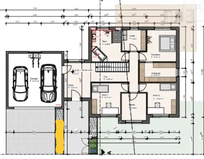

Ich würde in dem orange markierten Bereich ein Beet anlegen.
Pflastern würde ich den gesamten Bereich vor dem Eingang und der Garage, wenn es finanziell drin ist.
Grundriss eines Hauses mit Doppelgarage, Treppe, Flur, Bad, Küche, Schlafzimmer, zwei Kinderzimmer.

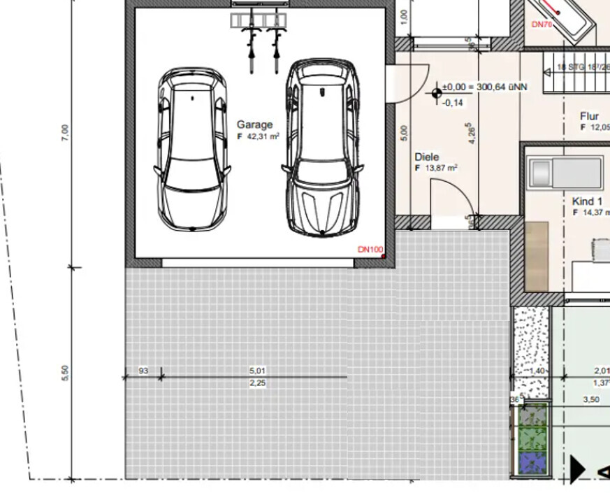

So geht es mMn am besten. Da bist Du vor der Garage nicht so beengt. Wie willst Du denn aus der Beifahrerseite aus dem rechten Auto aussteigen? Ich gehe mal davon aus, das Du nicht rückwärts in die Garage einfährst.
Doppelgarage im Grundrissplan mit zwei Autos, Zufahrt und angrenzenden Bereichen

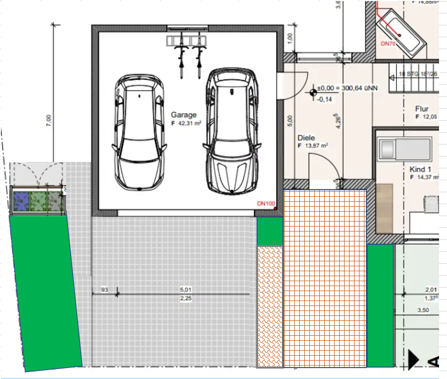

Ich habe es mir so gedacht. Du wirst irgendwann froh sein mehr platz zum Parken vorm Haus zu haben.
Grundriss: Garage mit zwei Autos, angrenzende Diele und Außenbereich.

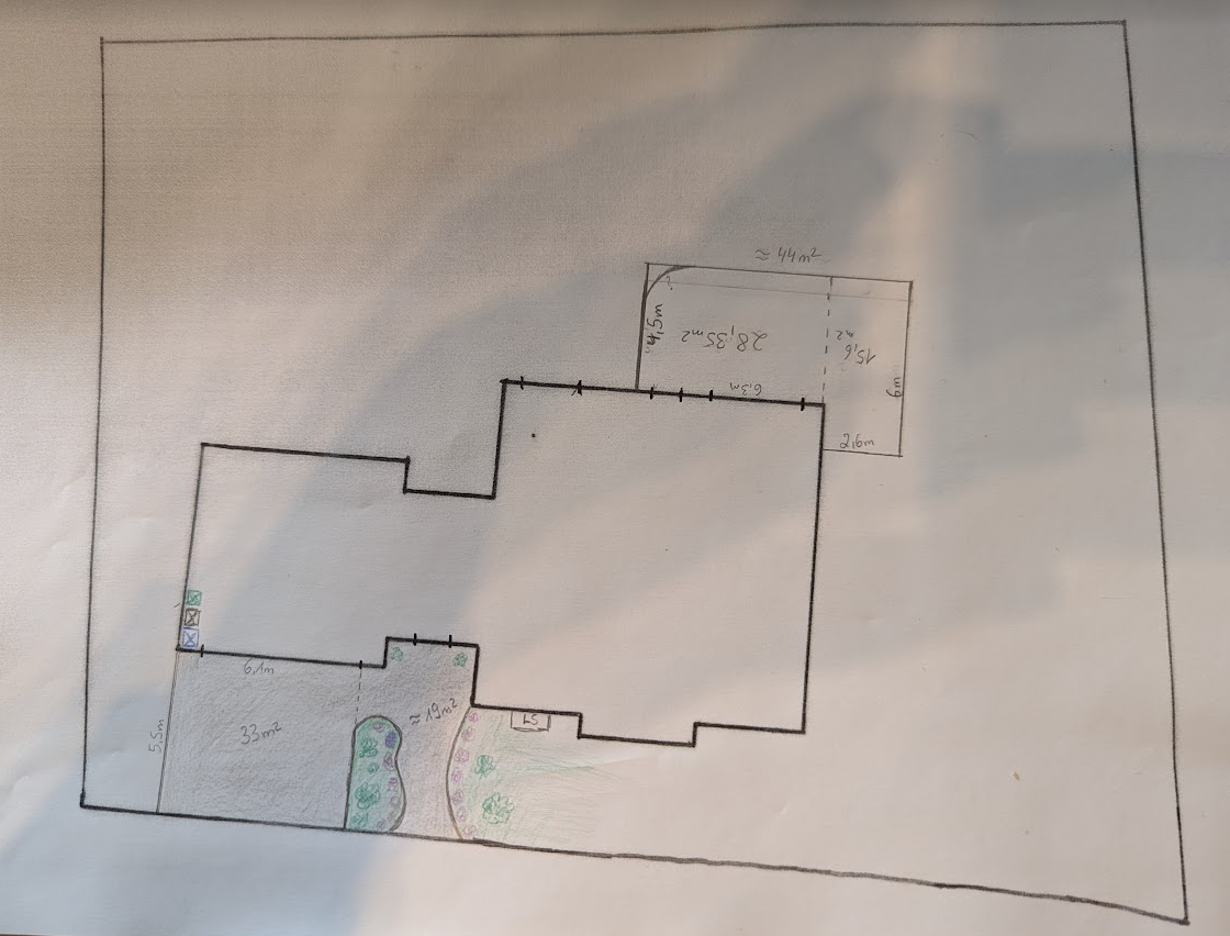

Hey zusammen!
Vielen Dank für den vielen Input! Ich hatte bisher noch keine Chance richtig zu antworten. Mache ich aber heute abend.
Ich hab' mir eure Beispiele genommen und mir mal daraus nen groben Entwurf gezimmert.
Was ich hätte erwähnen sollen: Der Mülltonnen-schrank aus dem Entwurf stammt von der Architektin, das war von uns nicht so gewünscht und auch nie so geplant. Wir haben das einfach als "Vorschlag" so stehen lassen, aber planen aktuell die Tonnen in die Garage zu stellen. Auch wenn sie perspektivisch woanders hinkommen, vor die Haustür sicher nicht. ;)
Grundriss eines Gebäudes mit Anbauten und Gartenbereich mit Bäumen.
So könnte ich mir das vorstellen - habt ihr noch Ideen, Anmerkungen, Optimierungspotential?
Die Terrasse fällt etwas kleiner aus als im original Entwurf, aber die Größe wie ich sie toll fände wären etwa 70m², das wird mir glaub ich zu teuer.
Ich habe mich beim Erstellen dieser Skizze erschrocken. Selbst wenn wir das so umsetzen ließen bleibt doch noch unheimlich viel Grundstück übrig von dem ich noch keinen Plan habe was ich damit anstelle. Was es auch sein wird, teuer darf's erst mal nicht mehr werden.

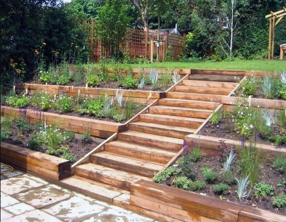

Mein Mann hätte gerne hinter dem Haus - also hinter der Terrasse bzw links davon - solche terassierten Beete für Gemüse / Obststräucher usw.
Ich finde die auch wunderschön, habe aber keinen blassen Schimmer was sowas kosten kann.
Hat jemand von euch sowas mal beim Garten-Landschaftsbauer angefragt und hat Preise bekommen? Ganz grobe Hausnummer würde mir schon nen Anhaltspunkt geben.
