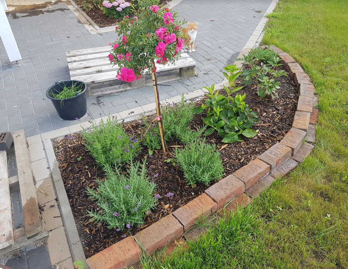

Das hier war "work in progress":
Gartenbau im Hinterhof: Kreis aus Backsteinen wird gelegt, Schubkarre, Werkzeuge und Terrasse.

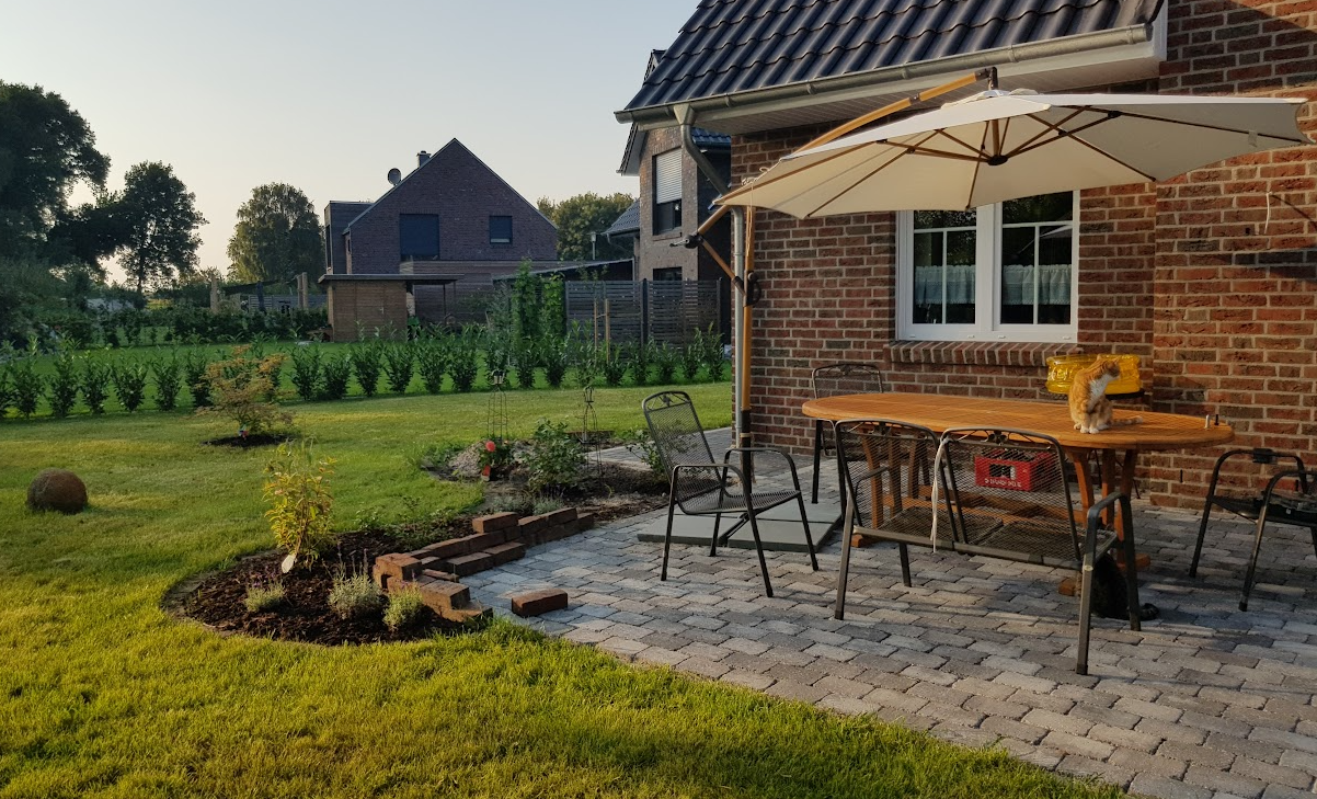

Das war das Resultat:
Garten-Terrasse vor Backsteinhaus mit Tisch, Stühlen und Sonnenschirm; Katze auf dem Tisch.

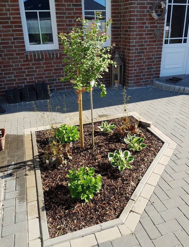

Das hatte ich noch vorm Haus angelegt:
Gartenbeet mit Lavendel, Rosenstrauch, orange Katze neben Bank auf gepflastertem Weg.

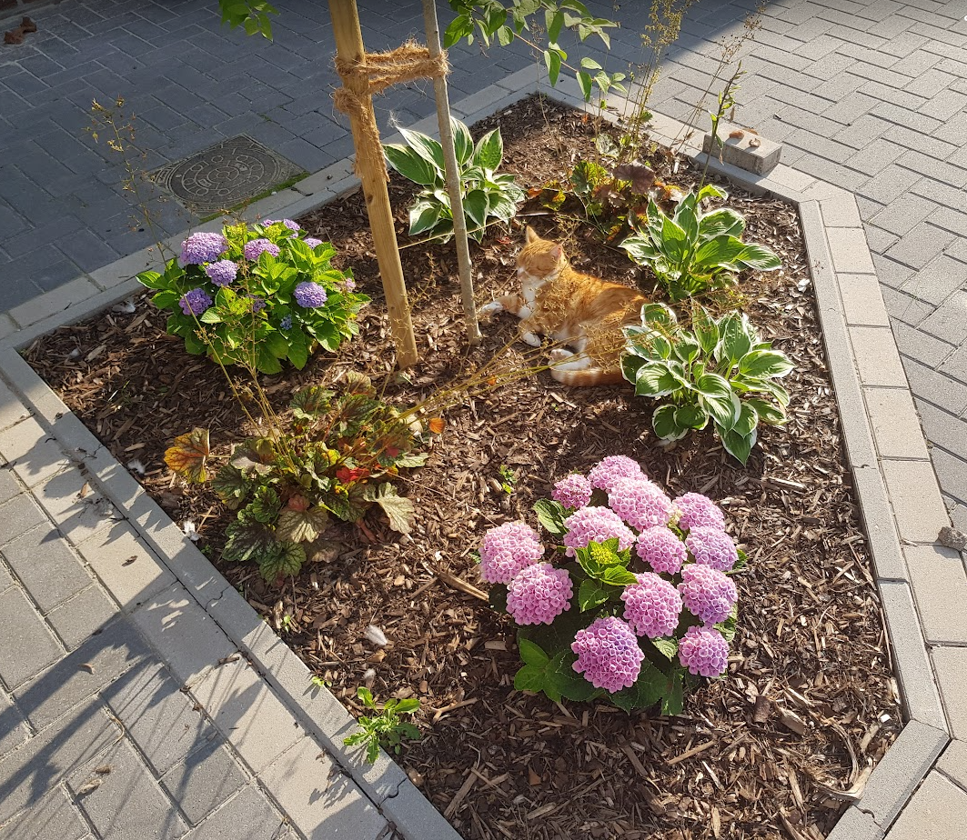

Und das hier hatten wir vom Pflaster-Leger so bestellt. Die haben uns da ein Loch gelassen und mit Pflaster und Randsteinen eingefasst. Mochte ich auch sehr, und war leicht zu pflegen.
Beet vor Ziegelhaus mit zentralem Baum, Mulch und Stauden; Pflasterrand.
Orange-weißer Kater ruht im Mulchgarten zwischen pinken Hydrangea-Blüten und Hostas.

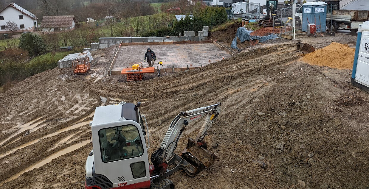

Abböschen war auch das, was unser Bauunternehmer vorgeschlagen hat. Wir haben ja Platz genug für Garten, mich würde es nicht zu sehr stören nach Hinten das Terrain zu verlieren. Allerdings bleibt doch eine gewisse Steilheit übrig, wenn man noch ca 4 Meter tief die Terrasse bedenkt.
Daher hat er uns aktuell zwei Hangterrassen angehalten, die soweit bisher auch jedem Starkregen getrotzt haben (und wir hatten schon ein paar apokalyptische Regenfälle dieses Jahr). Bloß bewirtschaftbar sind sie so ohne weiteres nicht. Man müsste da zumindest mal eine Treppe und ein paar Einfassungen planen, damit man sich zwischen den Pflanzen bewegen kann.
Wir sind aktuell im Wallis, da gibt es praktisch nur Hanglage und in dem Haus hier wurde zur Straße hin mit 40-45 Grad abgeböscht. Hält seit 50 Jahren, ist aber trotzdem noch jede Menge verschenkter Raum, da wir in der Spitze von über 4m Höhenunterschied reden. Pflege ist aufgrund der Steilheit Mist, die Hängematte direkt über der Kante ist eine tolle Sache.
Eigenleistung ist bei uns wieder ein Kompetenzproblem.
Ich würde euch ja gerne zu etwas mehr Mut motivieren, aber bei Befestigungen deutlich über einem Meter Höhe ist mir da auch nur noch bedingt wohl. Man könnte aber an der Stelle auch zweigleisig fahren. So abböschen, dass das hält und dann z.B. diese Holzbalken in Eigenleistung setzen. Das nötige Wissen dafür kann man sich anlesen. Wenn es an Zaunfundamenten scheitert, ist es weniger eine Frage des Könnens und mehr eine des lernen wollens

Aktuell kommt man neben dem Haus noch mit allem vorbei. Zwischen Hausende und Grenzpunkt sind es an die 12 Meter, und da geht's schräg aber nicht zu steil runter. Das würden wir in erster Instanz vielleicht sogar irgendwie so lassen und da Gras drüber säen. Die Seite der Grundstücks kriegt frühestens in ein paare Jahren Geld hinterhergeworfen. So sieht's neben dem Haus aus, nur derzeit etwas glatter und weniger matschig (bild ist schon älter):

Ohne Terrassierung und Treppenstufen geht es bei Euch nicht, wenn Ihr die Gartenfläche sinnvoll nutzen wollt. Die notwendigen Mauern würde ich machen lassen. Hangabsicherung sollte man nicht ohne entsprechende Erfahrung in Eigenleistung angehen.

Da mir ja bekannt ist, was unsere Außenanlage am Hang gekostet hat, kann ich sehr gut verstehen, dass Euer GU für Euch wieder Garten- und Landschaftsbau (GALA-Bau) macht. Bei der wahrscheinlichen Auftragshöhe könnte ich auch nicht nein sagen. Mit zwei Terrassenstufen, einer Treppe und der Straßenfront seit Ihr wahrscheinlich schnell im sechsstelligen Bereich.

Ich fürchte bei dieser Höhendifferenz muss auch ein Statiker für die Stützkonstruktion her.
Holzbalken bitte schnell vergessen, ist meines Wissens ungeeignet. Entweder abböschen und massiv nutzbare Fläche verlieren oder halt Terrassierung mit Treppenanlage. Außenanlage wird dann aber mit Straßenfront locker sechstellig
