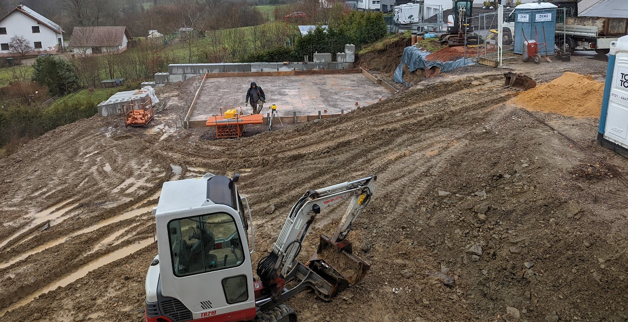

Aktuell kommt man neben dem Haus noch mit allem vorbei. Zwischen Hausende und Grenzpunkt sind es an die 12 Meter, und da geht's schräg aber nicht zu steil runter. Das würden wir in erster Instanz vielleicht sogar irgendwie so lassen und da Gras drüber säen. Die Seite der Grundstücks kriegt frühestens in ein paare Jahren Geld hinterhergeworfen. So sieht's neben dem Haus aus, nur derzeit etwas glatter und weniger matschig (bild ist schon älter):

Eigenleistung ist bei uns wieder ein Kompetenzproblem.
Wir haben beim ersten Haus ein bisschen was selber gemacht. Was wir gut selber können ist Beete anlegen und Sachen pflanzen. Ich hatte auch ne Beeteinfassung mit eingebuddelten Klinkersteinen gemacht auf die ich recht stolz war.
Unser selbst angesäter Rasen ist eher schlecht als recht geworden, aber grün war er - würde mir auch hier für's erste reichen.
Wo's ganz schnell aufhört ist alles wo man was gerade hinbekommen muss, so mit Lot und Richtschnur und so, oder wo's ans Betonieren geht. Da hatte ich mich letztes Mal dazu eingelesen, und mich dann nicht getraut und jemanden kommen lassen der's gemacht hat. Da ging es um nen Zaun, genauer die Pfosten.
Ein Mäuerchen zu mauern würde ich gerne mal probieren, aber vielleicht eher erstmal für ein Hochbeet oder so. Hab's noch nie gemacht. Meinen ersten Gehversuchen beim Mauern würde ich nicht zutrauen, einen Hang zu befestigen.
Also in Summe: Sieht eher mau aus mit Eigenleistungen, da wir nicht viel können. :) Zum Mangel an Erfahrung kommt auch eine gute Portion Ungeschick. Ich habe nach unserem Umzug hierher versucht unser Bett aufzubauen. 12 Schrauben, und nach der Dritten hab' ich es geschafft mit den Akkupack vom Akkuschrauber an den Kopf zu donnern und hatte ne Platzwunde auf der Stirn, die Narbe sieht man immer noch. Seit dem bin ich noch etwas vorsichtiger geworden damit, was ich mir zutraue.
