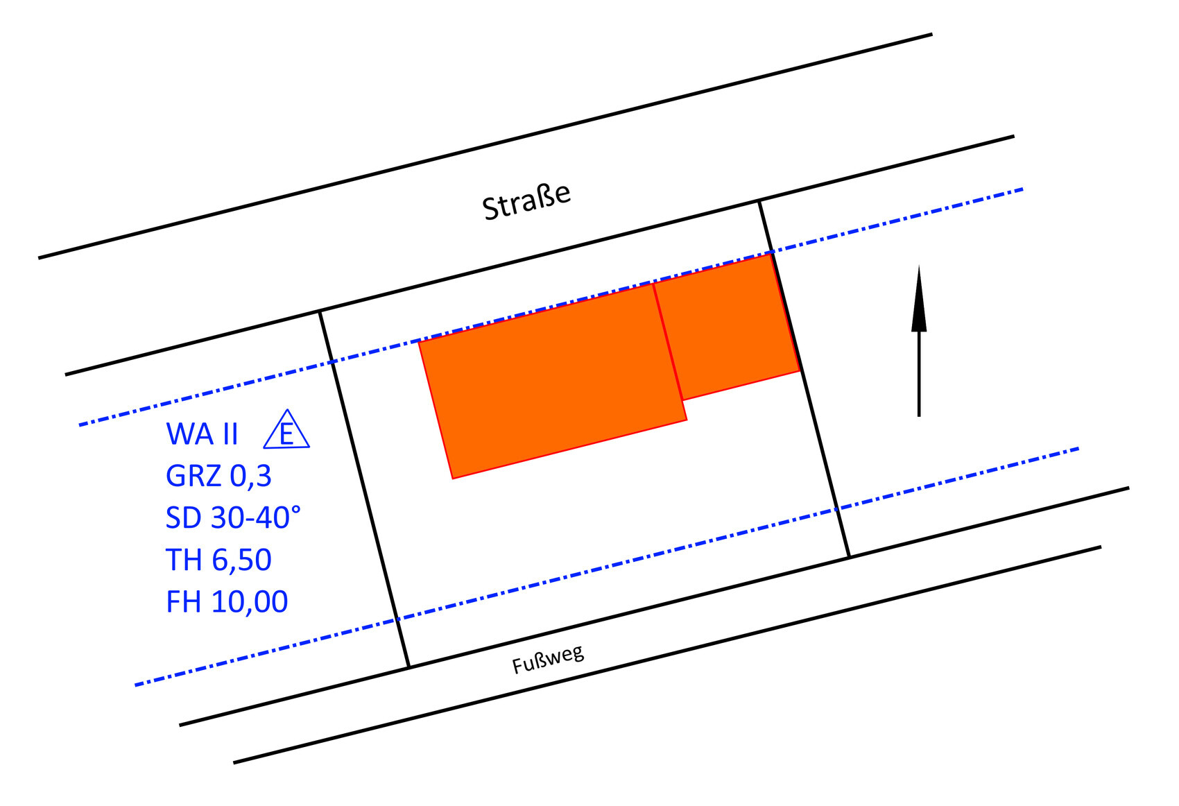

wir haben es bis unter die letzten Bewerber für ein Grundstück geschafft. Da es keines der von uns priorisierten Grundstücke in dem Wohngebiet (3 durften angegeben werden) ist, haben wir uns anfangs nicht mit diesen Grundstücken beschäftigt.
Wir würden uns über Anregungen, wie man das doch recht kleine Grundstück sinnvoll bebaut, freuen, um uns klar zu werden, ob das Grundstück für uns in Frage kommt, falls wir den Zuschlag erhalten. Wir sind Laien und unsere erste Idee vielleicht nicht die optimale - vielleicht hat hier jemand gute Ideen und Argumente evtl. auch für eine eher westliche Ausrichtung?
Unsere Idee: möglichst schmal und breit (z.B. 7mx12m), mit großen Fenstern nach SSO, Ausrichtung des Wohnraums und der Kinderzimmer zum Garten, maximal bis in den Norden gesetzt, so dass noch was vom Garten bleibt. Ist es von Vorteil (günstigerer Preis), das Dach nur aufzusetzen oder besser, den Raum unterm Dach noch zu nutzen - sei es als Schlaf-Empore für die Kinderzimmer oder für den Arbeitsbereich?
Wie der Nachbar auf dem westlich angrenzenden Grundstück baut, ist noch offen, das Grundstück hat aber ein vergleichbares Format.
Ausrichtung des Ausschnitts ist genordet. Zugang zum Grundstück ist im Norden über die Planstraße (6m breit, ohne Gehweg, dient nur als Zufahrt für die anliegenden ca. 15 Grundstücke), im Süden führt ein Fußweg vorbei. Auf der gegenüberliegenden Seite des Fußwegs bleibt bis zur Bestandsbebauung unverbaute Grünfläche.
Das Grundstück ist 18x22m (lange Seite parallel zur Straße) = ca. 406 m² groß. Im Norden und Süden muss 2,5 m Abstand gehalten werden. Der Bebauungsplan gibt eine Bebauung mit 2 Vollgeschoßen und Satteldach mit 30-40° Neigung vor.
Wir wollen als 4-köpfige Familie bauen (geschätzte ca. 130 - 150 m² Wohnfläche) und haben folgende Raumvorstellung:

Aus "Planstraße" schließe ich, daß es einen Bebauungsplan gibt - dann nenn´ den ´mal (nicht als Link ! - sondern z.B. "Kleckersdorf Nr. 258 Feldrain II") und schau´ ihn Dir genau an (auch den Textteil). Dann schauen wir mal, was mit Baufenster, Grundflächenzahl/Geschossflächenzahl, Geschossigkeit und Dachneigung etcetera möglich ist.
_Yv_St_26.10.20 21:28
den Bebauungsplan möchte ich zum jetzigen Zeitpunkt noch nicht nennen, da wir den Zuschlag noch nicht haben.
Nochmal zur Übersicht alle Details aus dem Bebauungsplan:
- maximal zulässige Zahl der Vollgeschosse: 2
- Grundflächenzahl (Grundflächenzahl): 0,3 (darf durch nicht vollständig versiegelte Stellplätze sowie Zufahrten zu Stellplätzen und Garagen um weitere 50 %, jedoch höchstens bis zu einer Grundfläche von 0,8 überschritten werden)
- zulässige Dachformen: nur Satteldach, Neigung 30 - 40°
- zulässige Dachformen für Nebengebäude, Garagen und Carports: Satteldächer (4° - 20°), Pultdächer (4° - 15° und Flachdächer)
- Traufhöhe: 6,50 m
- Firsthöhe: 10,0 m
- Baugrenzen: am nördlichen (zur Straße) und südlichen (zum Fußweg) Grundstücksrand jeweils in 2,5 m zur Grundstücksgrenze
- Erdgeschossrohfußbodenhöhe (Einfamilienhaus) ist auf Straßenniveau festgesetzt. Abweichungen bis +/-20 cm sind zulässig
- Bauweise: nur Einzelhäuser
- Stellplätze, Garagen und Carports sind innerhalb und außerhalb der überbaubaren Grundstücksfläche zulässig
- Dachgauben / sonstige Dachaufbauten (Gauben, Zwerchgiebel, Widerkehre) sind zulässig bei Dächern mit mind. 30° Dachneigung, unterschiedliche Gaubenformen auf einem Dach sind nicht zulässig, freie Dachflächen zum First, in der Schräge gemessen: min. 1,0 m, Summe der Breiten aller Dachaufbauen max. 2/5 der Dachlänge, seitliche Wandhöhe von Dachaufbauten (vom Dachanschnitt Hauptdach bis Dachanschnitt Gaube) max. 1,4 m, Dacheinschnitte ohne vollständige Überdeckung sind unzulässig
- Stellplatzverpflichtung: 2 Stellplätze pro Wohneinheit, bei Mehrfamilienhaus 1,5
- Anlagen zur Gewinnung regenerativer Energien: zulässig auf Haupt- und Nebengebäude, bei geneigten Dächern in derselben Dachneigung wie die darunterliegende Dachfläche
Alles Weitere des Bebauungsplan bezieht sich auf die Außen- und Gartengestaltung.
Darüber hinaus gelten die landesweiten Regelungen für BaWü
Sollte das Energiekonzept eine Photovoltaikanlage mit einbeziehen, so würden wir diese dem Budget aufschlagen.
Für uns kommt gedanklich eigentlich momentan nur ein Haus mit Keller in Frage, da ansonsten zu viel Fläche zugebaut wird. Zudem möchten wir auf ein volles 2. OG verzichten, das einzige was wir uns hier vorstellen könnten, wäre das Arbeitszimmer als Raum unterm Dach, mit Zugang über eine Leiter oder einfache Treppe.
Am meisten treibt uns aktuell die Frage der Ausrichtung und des Formats- mit Vor- und Nachteilen zu Sonnenstand, Nachbarn und Gartenfläche / -format um.
Danke,

ypg26.10.20 22:23
Ich komme mit Deiner Beschreibung des B-Planes nicht zurecht.
"gibt vor" und "maximal zulässig" widerspricht sich
Kann es sein, dass Du mehrere Beschreibungen vermischst?
2200€ x 150qm
330000 Haus
150000 Grundstück
50000 Baunebenkosten
Außenanlagen 20000
Keller 80000
Maler- und Bodenbeläge 20000
Sonderausttattung 25000
da sind wir bei 675000
Einiges in Eigenleistung, wobei ich die Fassade im 2-Geschosser nicht unbedingt mitrechnen würde, drückt den Preis
Außenanlagen kann man gut in EL machen, während aber natürlich das Material Geld kostet, auch wenn man selbst pflastern oder den Zaun setzen kann.
Maler- und Bodenbeläge bekommt man auch günstiger, wenn man im Keller keine Fliesen legt oder günstiges Material auswählt.
Mit 80000 für den Keller für Räume, die man eigentlich nicht braucht bzw Wäsche und Technik auch auf 15 qm unterbringen kann, ist es ein teures Hobby, eine Werkstatt zu halten. Anders herum kann es ja sein, dass Ihr ein Geschäft betreibt, wofür ihr eine Werkstatt oder ein Hobbyraum braucht. Wir wissen es nicht.
Der Forianer hier liebt alles - während der eine die Westsonne auf der Terrasse bevorzugt, mag es der andere lieber, wenn sie vormittags die Räume erwachen lässt.
Bei Eurem Grundstück liegt es nahe, dass man im SO die Stellplätze anordnet, das Haus längs darstellt, damit man Süd- und auch im Westen Terrasse und auch die Aufenthaltsräume legt.
Bei einer (maximalen?) Traufhöhe von 6,5 liegt es nahe, einen höheren Kniestock zu setzen (zB 2,00 Meter) und mit einem Satteldach 30 Grad bei 8 Meter breitem Haus adäquate Wohnfläche im OG zu generieren. Je schmaler das Haus, desto weniger Chance, im DG noch ein Kämmerchen zu bekommen.
Hoher Kniestock und niedrige DN wirkt moderner, kleiner Kniestock und größere Dachneigung wirkt konservativer. Ein Dachboden mit einer ordentlichen Treppe gibt ungeahnt guten Stauraum. Der kommt auf ein Bruchteil der Kellerkosten.
