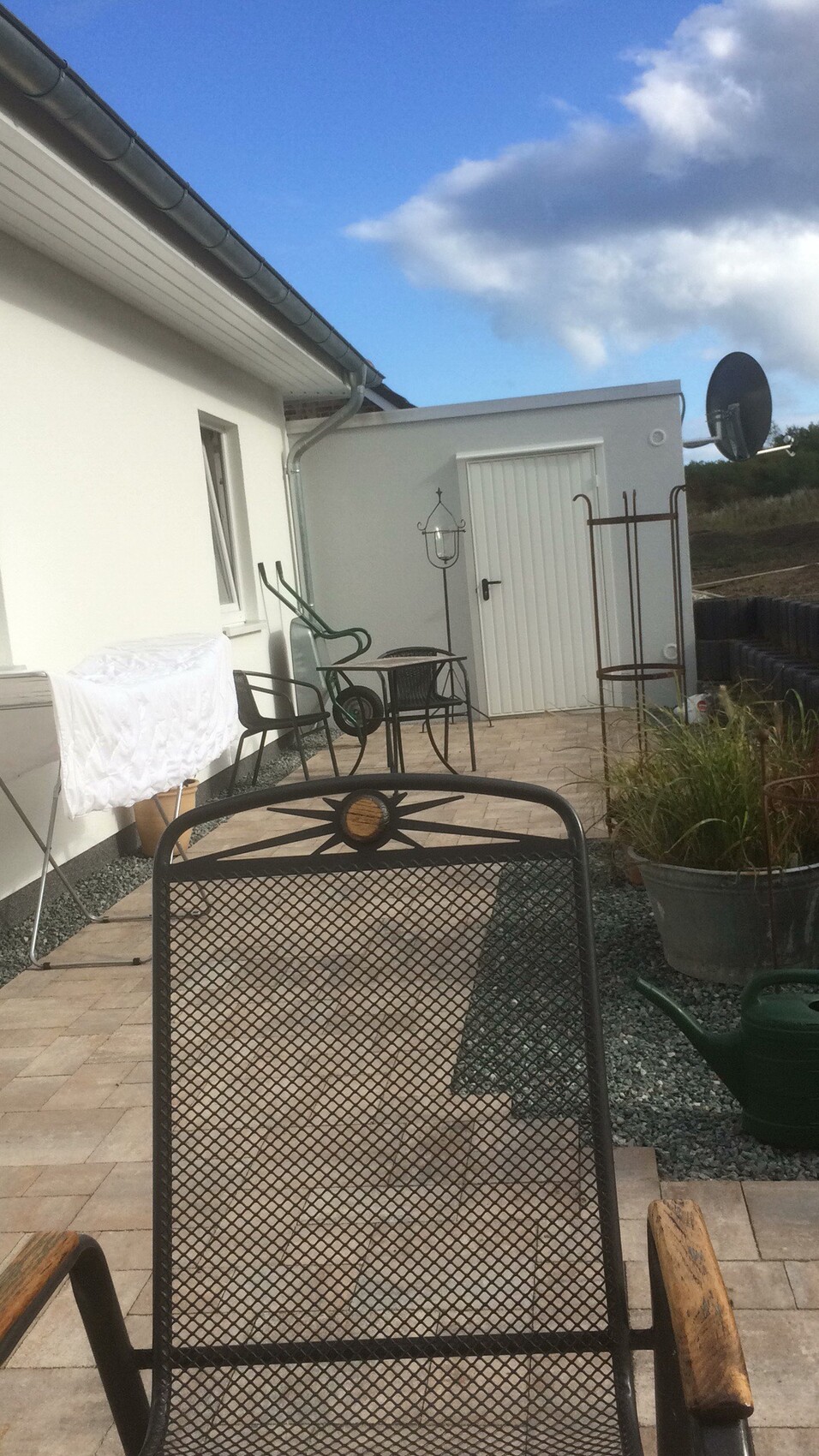

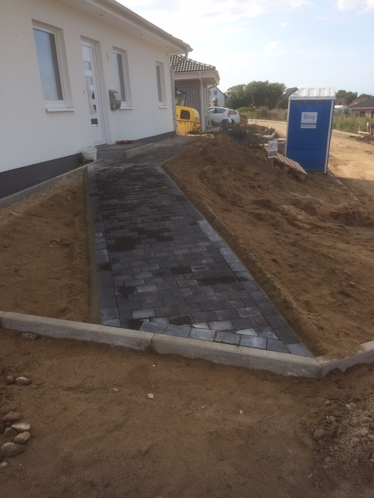

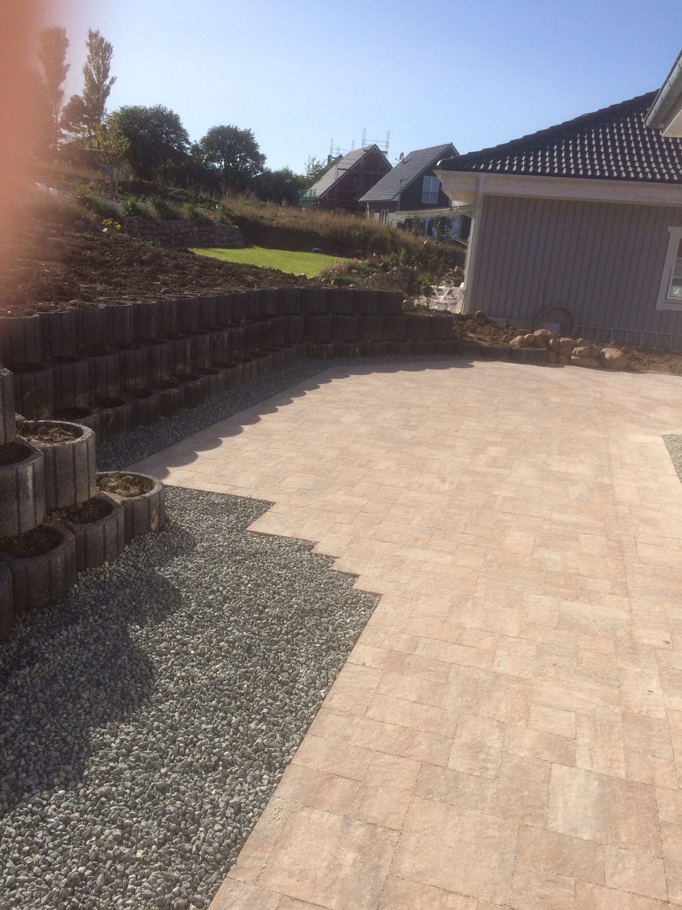

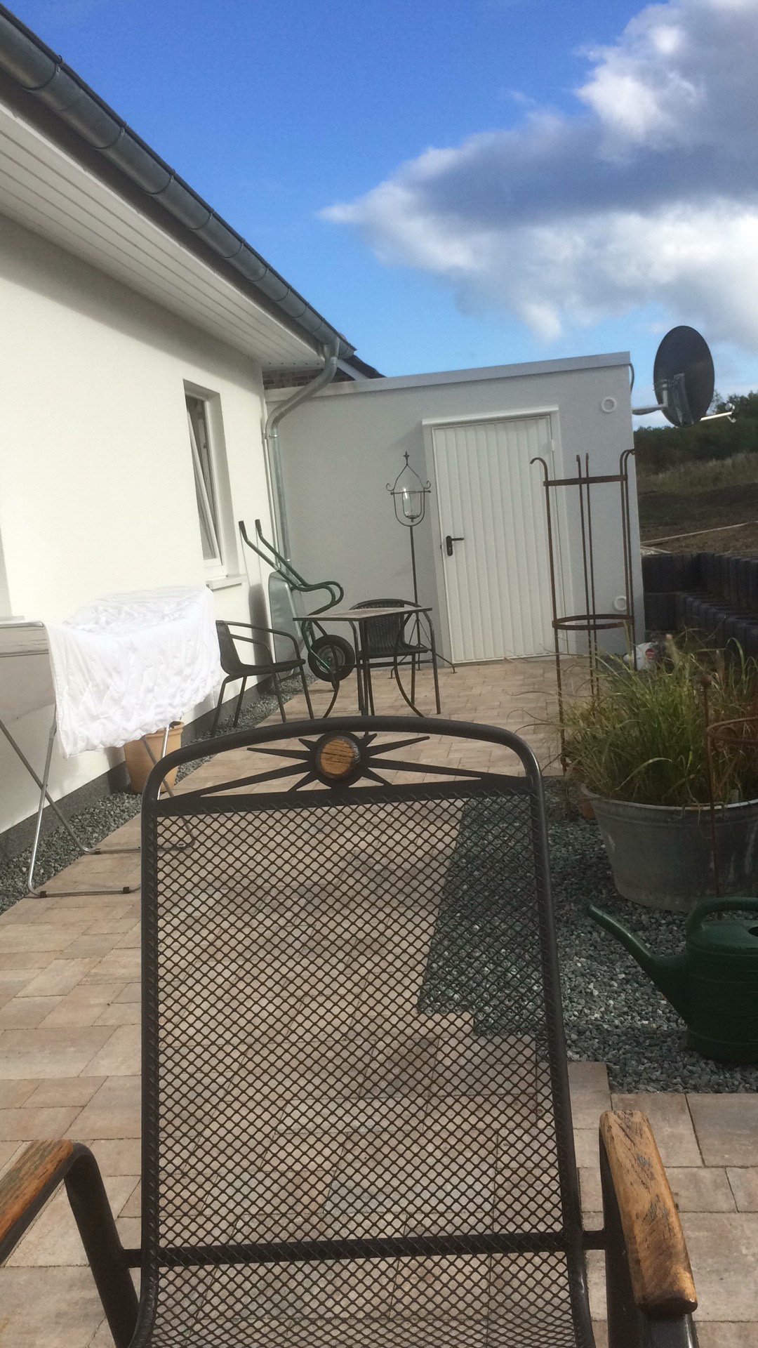

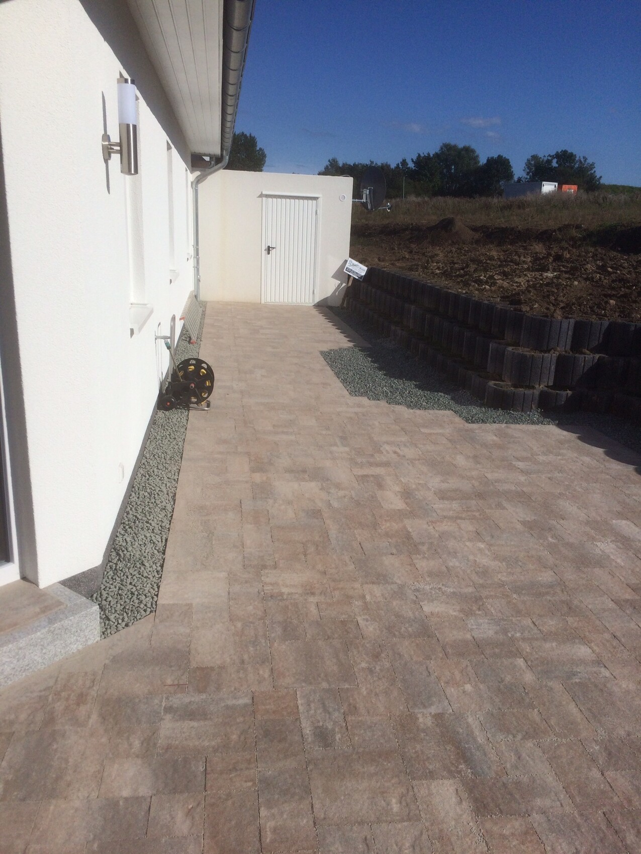

Nordlys
10.03.18 12:18
So siehts hier aus. Vor den Pflanzringen unterm Kies Drainage.
Gepflasterter Außenbereich neben weißem Gebäude, Tür am Ende, linke Wandlampe, Blockmauer rechts.
Gepflasterte Terrasse mit Kiesbereich, Stützmauer aus Blöcken und angrenzendem Haus
Gepflasterter Gehweg führt zum weißen Haus; Baustelle mit Porta-Potti und Baumaschinen.
Terrasse vor weißem Haus: dunkle Metallmöbel, Wäsche zum Trocknen, Satellitenschüssel.
