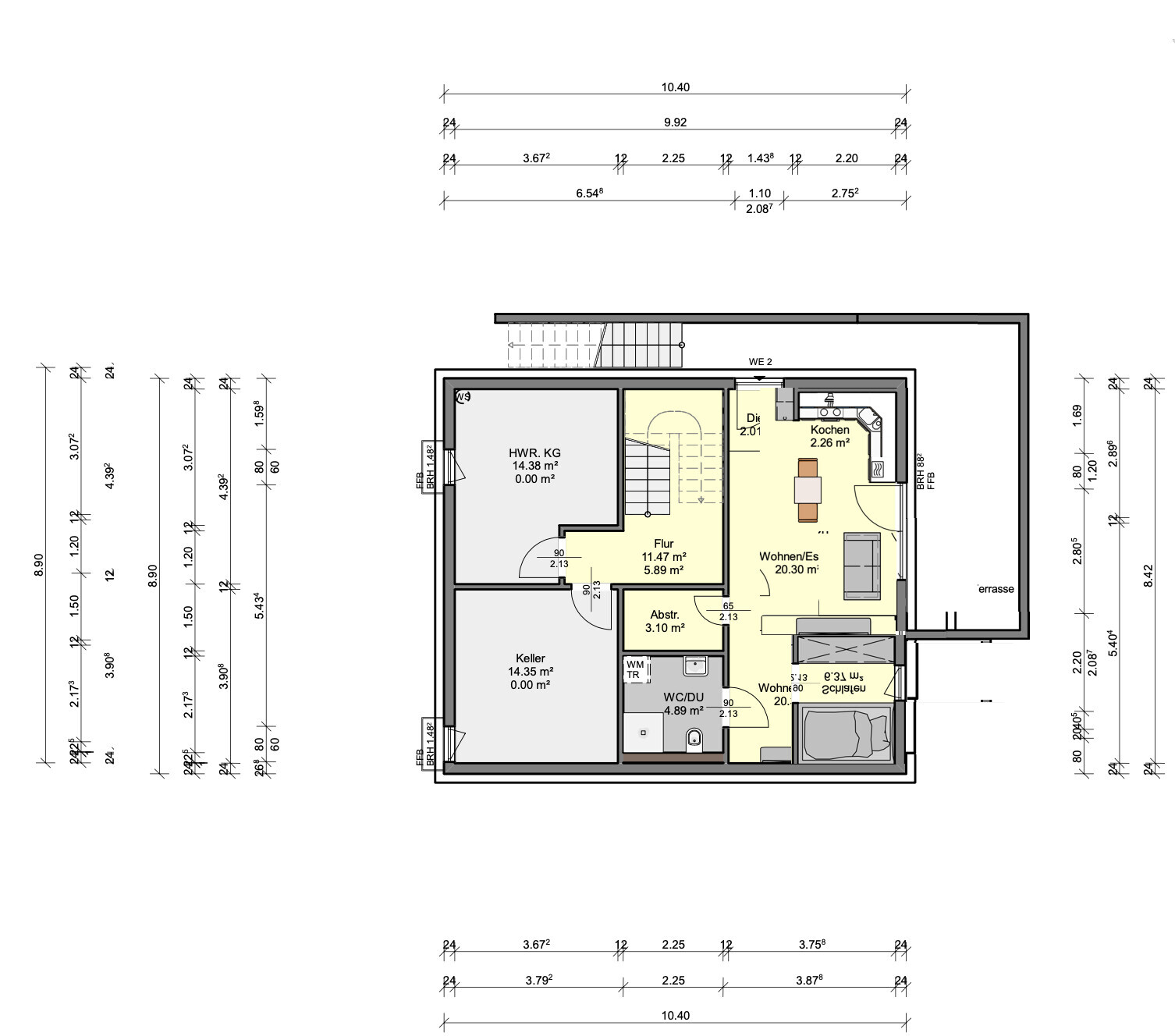

Fair point. Warum haben wir es bisher anders geplant? Schlafzimmer wirklich nur zum Schlafen gedacht und damit die Fläche im WZ+Küche maximiert auch wg. des Lichteinfalls.
Zu den Leistungsphasen kann ich nichts beisteuern.
Zum Grundriss: da sind sind jetzt auch keine groben Schnitzer drin. Ich persönlich halte nichts von einer langen schmalen Speis. Da würde ich eher die Speis weglassen und die Küche großzügiger und komfortabler planen.
Was wären denn kleinere Schnitzer?
Wir würden das als Speis / Abstellkammer nutzen und nicht alles per se in den Keller packen.
Ich habe eher ein Problem, die Einliegerwohnung zu akzeptieren, so wie sie ist.
Ich sehe durch den separaten Treppenzugang außen jetzt nicht das "mit" oder "nicht allein". Es ist schon ein Unterschied, ob man eine Treppe im Gebäude oder außen hat. Gerade auch bei einer älteren Person, denn die braucht gegebenenfalls doch etwas länger mit einer Treppe, da können Ruhepausen auf den Stufen eine Rolle spielen, die die Person dann doch eher veranlasst, in der Wohnung zu bleiben und die Treppe zu meiden.

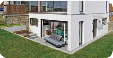

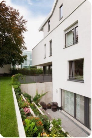

Auch suggeriert die Außenansicht ein Blick nach draußen. wenn man sich aber die Lage der Kellerwohnung bewusst macht, kann ein normal großer Mensch von innen eben doch nur gegen eine Betonwand schauen. Der Terrassenstreifen mag zwar lang und dadurch groß sein, ändert aber nichts, dass er unattraktiv ein 2-Meter-Streifen breit und 2 Meter unter der Oberfläche ist.
Es soll in jedem Fall zwei separate Eingänge geben. Deswegen ist es nicht mit, sondern eher ein "nicht allein" und in unmittelbarer Nähe.
Eine Überlegung war den Abgang vorzuziehen und hier und da ein Podest zu machen. Angenommen wir können das Haus um 60cm anheben und brauchen vorne 2-3 Stufen, dann würden wir für den Abgang 3 weniger benötigen. Das wären 15-3 = 12 Stufen über knapp 6m, ggf. über 5m.
Ich greife das Wort "Not" mal auf und sage: es ist eine Not(behelfs)-Wohnung. Wer will das mieten?
Es geht natürlich um Meinungen. Ist es so schrecklich? Wenn ich alleinstehend wäre und die Nähe zur Natur schätzen würde, hätte ich gefühlt selbst weniger ein Problem damit. Wenn ich mir Alternativen in unserer Umgebung angucke, fällt dieses Loch nicht mal in die Kategorie der Löcher. In der näheren Umgebung gibt es einige ELWs, die zumindest zum Teil vergraben sind. Kaum eine davon hat überhautp eine Terrasse oder einen Gartenzugang.
Bzgl. Mieten "wollen". Was würde das denn ändern? Einliegerwohnung komplett ins EG holen?
Zu dem Schlaf-AB muss man jetzt nichts sagen. Meiner Meinung nach würde ich eh den Schlafbereich planunten einrichten, die Küche bei dem Eingang. Dann kann der unterirdische Terrassenstreifen kürzer ausfallen und mit einer Abböschung dafür tiefer im Sinne von breiter und attraktiv mit Bepflanzung Richtung Garten gestaltet werden. Verständlich?
Wenn ich das richtig verstehe, heißt planunten für Dich neben dem Bad. Ich habe das mal mit einfach Paint Skills versucht, ohne den Raum zu erweitern. Meintest du es in etwa so wie im Anhang?

Der Terrassenstreifen kann beliebig ausgestaltet werden. Laut Architekt müssen wir das Haus sowie das Gelände dort abfangen. Es sei günstiger, den Streifen nicht bis ans Ende des Hauses laufen zu lassen. Wir haben uns an den zwei weiteren Anhängen ausgerichtet.
Außenansicht eines modernen weißen Mehrfamilienhauses mit Terrasse und Garten
Außenansicht eines modernen Hauses mit weißer Fassade, Terrasse und Garten.

Wenn ich mir Euren Entwurf so ansehe, so sind das alles Kompromisslösungen, die nie wirklich ideal sind. Einliegerwohnung im Keller - niemand will so wohnen. Die Steigung ist zu gering für ein echtes UG und die Treppen sind für Ü70 schon ein Hindernis - vor allem im Winter. Zugang zum Wohnbereich durch die Küche ist doch Mist und Zugang zur Speis durch Küchenmöbel erst recht.
Warum ist der Speis über die Küche Mist? Weil die Tür sich abnutzt? Wir haben auf der NO-Seite den Nachbarn. Da steht ein alter verklinkerter Bungalow. Semi-gut zum draufgucken. Jetzt könnten wir den Speis weglasen und die Küche komplett in die Ecke setzen. Dann müssten wir das Thema Abstellraum nochmal aufnehmen.
Wie würdest du den Wohnbereich denn erschließen? Direkt neben der Tür zur Küche noch eine zum WZ und die Wand dafür einrücken? Dann hat man da einen kleine Ecke / einen Pfeiler und schaut auf die Treppe. Das spricht uns weniger an.
