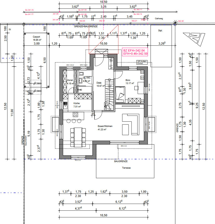

EG:
Grundriss eines Wohnhauses: Diele, Küche, Essen/Wohnen, Büro, Vorrat, Du/WC, Terrasse.

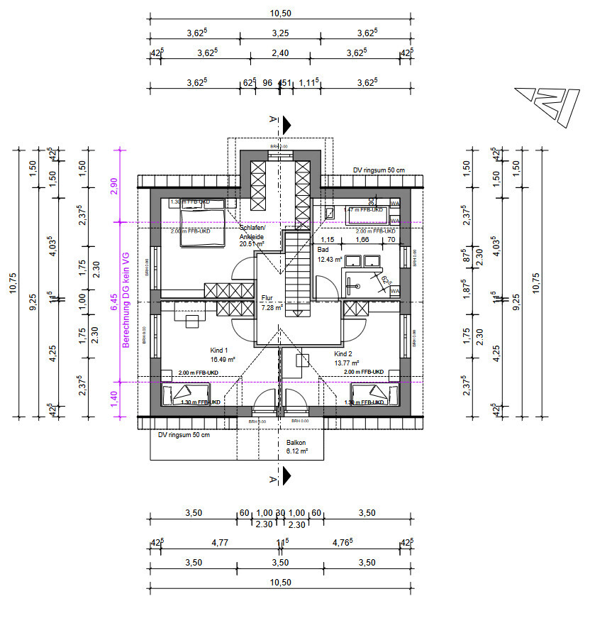

OG:
Grundriss eines Dachgeschosses mit Schlafzimmer, zwei Kinderzimmern, Bad, Flur und Balkon.

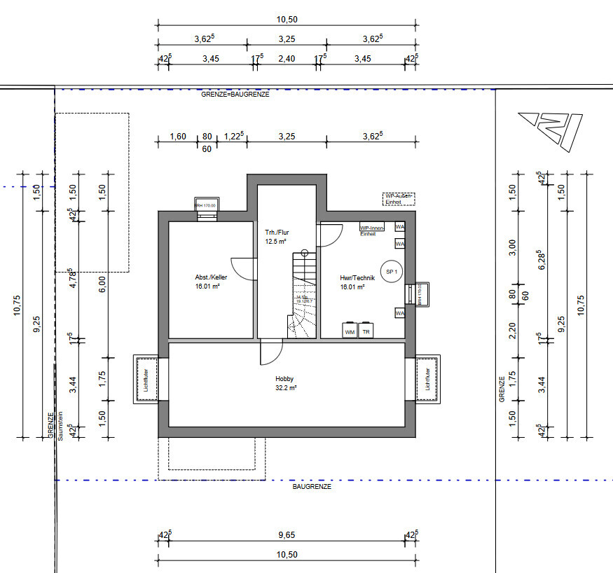

Keller:
Grundriss eines Gebäudes: Hobbyraum (32,2 m²) Flur, Technikraum, Abstellräume und Treppenhaus.

Wenn ihr nur noch kleine Änderungen umsetzen wollt, dann lest diesen Thread nicht weiter...
Ich fange mal an:
- 70er Tür Speisekammer wäre mir zu schmal, wir haben aber auch extra breite Altbautüren, vielleicht Gewöhnungssache
- Speisekammer ist zu schmal, wenig Nutzfläche aufgrund sehr schmaler Schränke
- Tür zum Gäste-WC ist schwierig zu nutzen. Wo soll man hin, um nach dem Händewaschen die Tür zu öffnen? In die Dusche? Wenn ich mit meinem kleinen Kind schnell auf Klo muss, klappt das auch nicht, da wir erst Tür auf, in die Dusche, Tür zu und dann den Kurzen auf Klo setzen können. Aus meiner Sicht ist die Tür eine Fehlplanung.
- Zugang zur Dusche im OG hat 62.5cm Breite. Muss man mögen, bei einem Neubau würde ich sowas niemals einplanen.
- 3 Wäscheabwurfachschächte, aber nicht beieinander. Bedeutet, dass ich mich nicht davor setzen und sortieren kann. Ich muss zwei Wäschearten bei der Badewanne einwerfen, die dritte aber bei der Dusche. Das ist unpraktisch.
- Die Kinderzimmer sind sehr ungleich, das sorgt (berechtigterweise) für Streit
- Das Schlafzimmer ist zwar groß, hat aberviele Ecken und ist für 20qm schlecht nutz- und möblierbar. Stichwort Ankleide...
- Da gibt es ein bodentiefes Fenster in der Ankleide, das direkt zur Straße raus geht. Muss man mögen, aber man kommt sicher mit der Nachbarschaft ins Gespräch...
- Der Flur oben ist eine Dunkelkammer
- Der Balkon oben wird nie genutzt werden, da ein Garten vorhanden ist

Ja, wie beschrieben, wir hätten da jetzt wenig geändert, was nicht heißt, dass wir nach entsprechend Input nicht nochmal ran gehen würden.
Gäste-WC würde ich noch von der Ausrichtung her überdenken, und damit auch wie die Tür sitzt. Ich habe auch wenig Bauchschmerzen damit ,wenn sich diese Richtung Gang öffnet, auch wenn das irgendwie nie gemacht wird (wir haben momentan auch ein kleines WC weshalb die Tür zum Flur aufgeht, das hat uns nie gestört und der Raum kann viel besser genutzt werden).
Balkon hat sich einfach durch den Erker ergeben. Durch die verlängerte Bodenplatte wird das zu einem vollen Balkon.
Wäscheabwurfschächte sind nur mögliche Positionen. Später wird nur einer realisiert. Die 3 Positionen ergeben sich einfach je nachdem auf welchem Stockwerk es praktisch sein soll. Der bei der Dusche ist definitiv raus, sollte dann ein 70cm Zugang sein, wobei ich leider nicht weiß wie 70cm wirken.
Das Schlafzimmer ist uns eigentlich sogar zu groß, allerdings ist ohne diese Winkel die Ankleide nicht begehbar (Dachschräge), außer wenn man eine schräge Tür einbaut. Das haben wir schon angeschaut und sind da quasi alternativlos. Außer man geht durch eine Tür vom Flur in die Ankleide. Dann spart man sich die Winkel, mehr Stellraum hat man aber trotzdem nicht.
Kinderzimmer ungleich groß ist nicht gut, allerdings finden wir keine Möglichkeit das zu ändern ohne ganz komische Zimmer zu bekommen. Liegt natürlich an der Treppenposition und dass man einmal dran vorbei laufen muss um ins Bad zu kommen.
Dass der Flur oben kein Tageslicht hat ist mein größter Kritikpunkt, aber auch hier fällt mir nichts ein. Momentan ist ein Lichtband zum Bad geplant, alles andere geht ja nicht, ohne dass Licht in die Schlafzimmer kommt wenn das Licht im Flur angemacht wird. Ursprünglich war anstatt der Ankleide einfach Flur geplant, das fand ic hdann aber zu Schade. Wenn ich auf irgendwelchen Grundrissen solche Sitzecken sehe, denke ich imemr dass es sich da der Architekt etwas einfach gemacht hat. Genutzt wird das (zumindest bei uns) nie.
