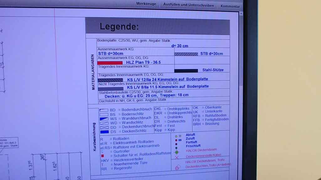

Der Gutachter sagt, dass er bei Durchsicht des Vertrags davon ausgegangen ist, dass 201cm die Durchgangshöhe sind. Dies ergebe sich bereits aus der Landesbauordnung NRW, die für Fluchtwege eine Durchgangshöhe von 2m vorsieht.

Etwas irritieren tut mich dabei der Titel des Paragrafen. Ist ein solcher "Zugang" eine als 2. Rettungsweg gekennzeichnete Terrassentür?
Auf der Dachterrasse ist ein Bodenaufbau von 30cm vorgesehen. Von daher war dieser Test heute morgen mit dem Durchsteigen bei 16cm ja absolut sinnfrei.
matte
Ohne dem Gutachter zu nahe treten zu wollen, aber bei seinem Berufsstand könnte man schon davon ausgehen, dass er nen Plan lesen kann und auch drüber Bescheid weiß, dass in nem Werksplan Rohmaße angegeben werden.
Oder geht er bei den Maßen für Raumbreiten/-Längen oder den Mauerstärken auch davon aus, dass es sich dabei um Fertigmaße handelt?
Für das Gebäude selbst gelten da wohl eher die Bestimmungen des 1. und 2. Rettungsweges nach § 33 Landesbauordnung NRW, für Fenster speziell § 38 Abs. 5:

Es genügt, wenn ein Rettungsweg die Maße hat; nicht jedes Fenster muss als RW fungieren.
Zur Landesbauordnung gibt es offenbar noch eine (ältere)Verwaltungsvorschrift zur Landesbauordnung
- VV Bauordnung NRW - mit weiteren Konkretisierungen, aus denen aber für Fenster und Türen hier m.E. kein weiterer Honig zu saugen ist.
Ich halte Bezüge und Angaben in der der Legende zu den Plänen für maßgeblich (dann wäre das dort auch für Gutachter erkennbar); zudem sollte der Werkvertrag mit dem GU einen Passus haben, was bei Zweifeln/Abweichungen Vorrang haben soll: Plan oder Text (Bauleistungsbeschreibung) (dabei muss dann geklärt werden, ob das auch für spätere Ausführungsplanung nach Vertragsschluss gilt).
R.Hotzenplotz
Das ist die ganze Legende.
Auszug aus dem Vertrag:
"Sollte es während des Bauablaufs hinsichtlich der ordnungsgemäßen Bauausführung zu Unstimmigkeiten zwischen dem AG und dem AN kommen und eine neutrale Entscheidung nicht bis zur abschließenden Abnahme warten können, so ist ein öffentlich vereidigter Sachverständiger der IHK hinzu zu ziehen, dessen Kosten die unterliegende Partei zu tragen hat. Gleiches gilt für strittige Punkte zur Abnahme."
Ein Vorrang Plan / Text ist nicht definiert.
