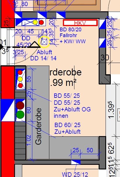

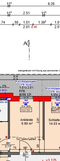

Grundriss eines Schlafzimmers mit Garderobe und Abmessungen
Die Ankleide hat kein Fenster! Nur Lichteinfall aus dem Flur. Die Schränke, die dort eingezeichnet sind, sind nur Muster und da steht keine konkrete Planung bzw. Gedanken dahinter bisher.
Der eingezeichnete Türsturz oben links kommt ja nicht. Da machen einem die Lüftungsschächte quasi den ganzen Raum kaputt. Wird noch interessant, diesen Raum zu möblieren mit der toten Ecke da hinten.
