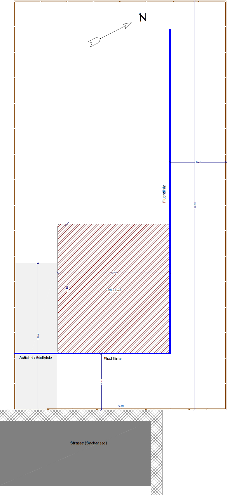

@ypg Danke für den Hinweis mit dem Lageplan, vielleicht kannst du es jetzt besser beurteilen.

Danke. Ich denke, (jetzt sehe ich auch die Außenmaße), dass dieser typische Standardgrundriss nicht auf diese 10 x 12 gezerrt werden sollte, weil eben die Räume langgezogen werden.

Wegen Sackgasse muss die Auffahrt links neben das Haus
Ich würde mir die Südseite für einen Sitzplatz freihalten. Auch die Wohnräume mehr zur SW und die Küche zur Terrasse nach hinten (planoben), wo sie hingehört.
Stellplatz bzw Doppelcarport geht sicher nicht nach planrechts? hm... noch mal nachfragen!!!
Wenn das tatsächlich nicht geht, aber nicht nur dann, sehe ich ein anderes Haus, etwas schmaler und länger und nicht symmetrisch und auch keinen mittigen Eingang.

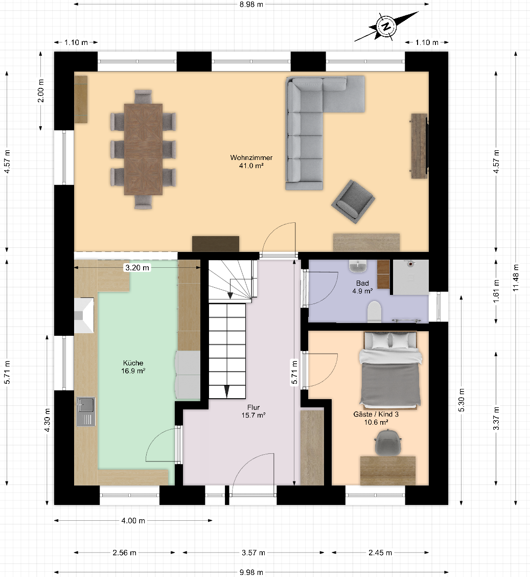

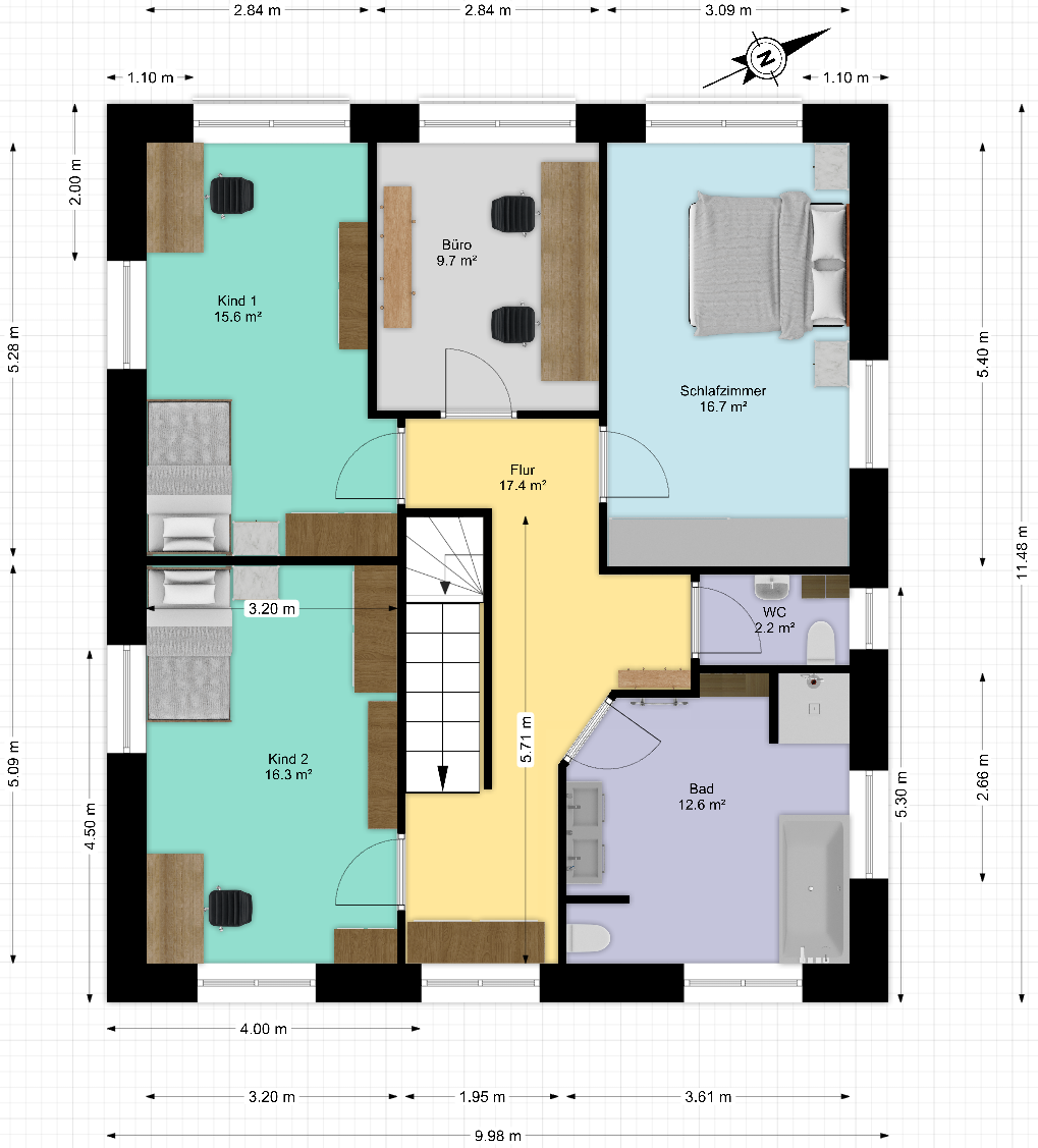

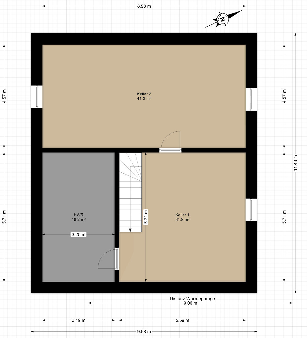

vielen Dank schonmal für deine Anmerkungen. Ich glaube die beziehen sich auf den ersten Entwurf von Vorgestern, ich hatte gestern nochmal einen neuen gemacht weiter unten auf Seite 1, ich hänge den hier noch mal an.
Thema Auffahrt: andere Hausseite geht absolut nicht, dafür müsste die Auffahrt einmal durch den kompletten Vorgarten gehen, weil am Ende der Sackgasse (also "vor" unserem Grundstück auf der rechten Seite) ein Weg bzw. Park ist. Außerdem darf hinter der Fluchtlinie absolut nichts gebaut werden.
Terrasse auf der Südseite fänden wir auch schön, leider ist dort die Garage der Nachbarn in Grenzbebauung bis ca. 2/3 unseres geplanten Hauses. Dahinter steht direkt das relativ hohe Haus der Nachbarn, d.h. wenn auf der Südseite des Hauses Sonne ist, ist auch hinter dem Haus auf der Terrasse Sonne, und wir planen noch einen Sitzplatz weiter hinten im Garten der früher Sonne bekommt. Die Terrasse hinter dem Haus ziehen wir evtl. auch etwas um die plan-linke Hausecke herum.
Gästezimmer/-bereich im Keller haben wir auch schon mal überlegt, das würde aber nur das Gästezimmer im EG einsparen, und da ist eigentlich reichlich Platz (Büro im OG zum Garten ist Pflicht - und als Abstand zwischen Schlafzimmer und Kinderzimmer willkommen ).

Der jetzige ist weitaus stimmiger, wenn auch das OG immer noch ne kleine Katastrophe.
Ich glaube, wir reden aneinander vorbei: Du kannst doch den „Vorgarten“ als Beete links und rechts von einem Vorhof planen. Das gibt es doch oft, auch wir haben das, dass man auf seinem Vorhof das Lenkrad nach rechts betätigt und dann auch rechts seinen Stellplatz hat. Du brauchst doch eh mehr Stellfläche bei 2 Kindern plus Besucher. Ich würde das an deiner Stelle nicht ausschließen.

Ich denke, Deine Treppenposition ist falsch.
Versuch mal, sie a) zu drehen, sodass ihr oben mittig rauskommt: dann die Räume neu anordnen
b) setze das Kind 1 dort, wo jetzt das Bad ist. Rest wieder neu anordnen und den Flur dadurch extrem verkleinern.
Die Kleinigkeiten wie Gästebad-Dusche wegen falscher Kloposition nicht begehbar erwähne ich jetzt mal nicht, da kann man später ran. Und auch die Küche..., sowas erinnert mich an Frühere Landhausküchen...

Fluchtlinie?
Meinst Du den Grenzabstand?
Das ist tatsächlich eine "Förmlich festgestellte Fluchtlinie", gibt es glaube ich nur in (West?-)Berlin und kommt durch irgendwelches preussisches Baurecht das Übergeleitet wurde. Ohne die Fluchtlinie könnten wir schön breit bauen...dadurch fehlen leider 2 Meter.
Hast recht, die Möbel in den Badezimmern sind erstmal nur drin um sich Größe besser vorstellen zu können.
Ich werde deinen Hinweis mal aufgreifen und probiere das heute Abend zu zeichnen, dann könnte auch die Küche weniger breit sein wenn die Treppe etwas verschoben wird. Danke!!
