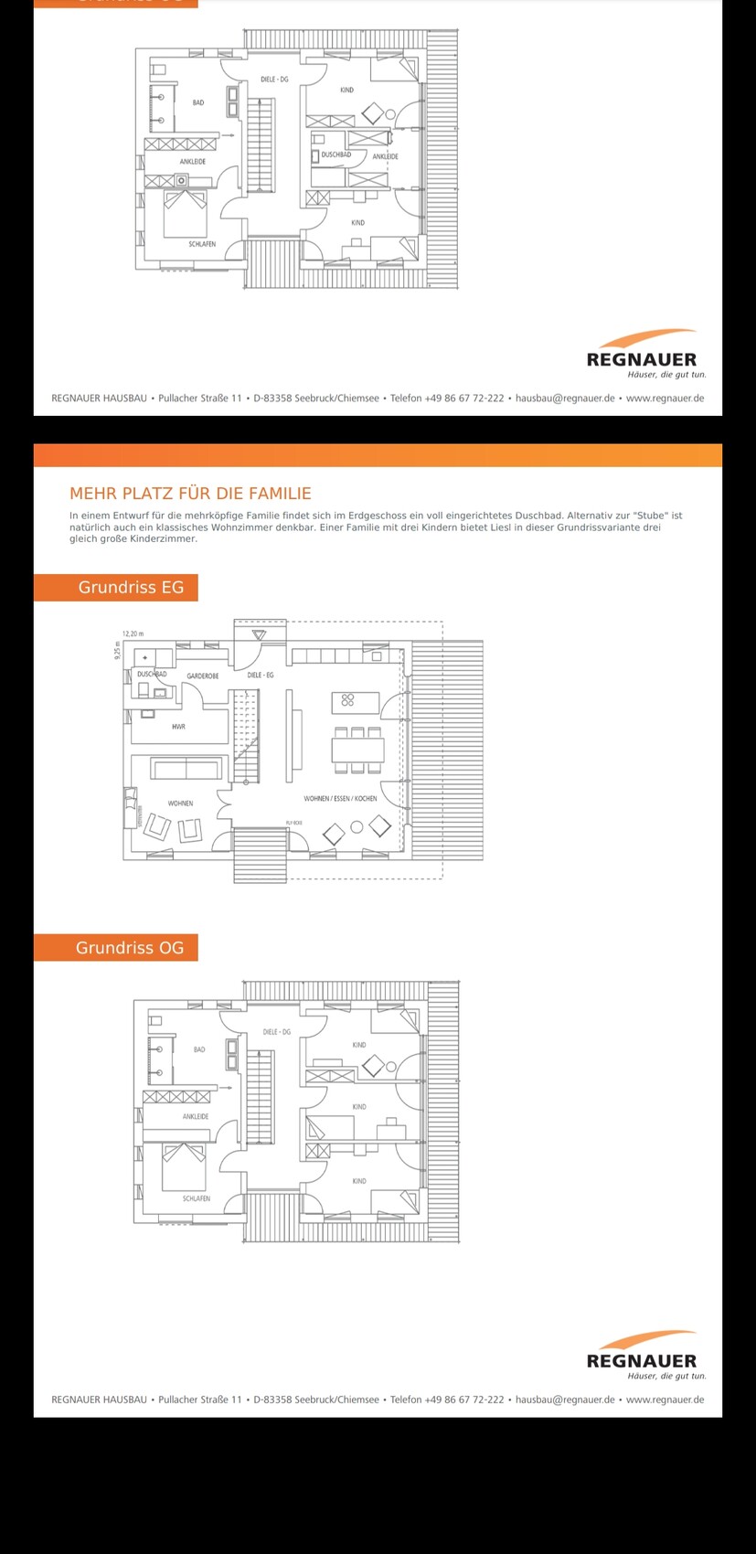

Dein neue Grundriss ist schon viel besser! Allerdings ist die Treppe viel zu klein ausgefallen: 2 m x 1,60 m reicht niemals. Eher 2,2 x 2,2 m. Dadurch wird das EG so nicht funktionieren. Im OG wäre ja Platz. Kinderzimmer 1 finde ich auch nicht schön. Gussek Haus finde ich gut, aber das Regnauer passt ja leider nicht so. WZ nicht zum Garten und Eingang seitlich.

Regnauer würde schon passen, wenn man die Küche in das dort bezeichnete Wohnzimmer packt und das Gästezimmer in den Keller (finde den sonst auch eh relativ "vergeudet"), aber das ist Geschmackssache.

Das Regnauer gefällt mir nicht so gut, Eingang von vorne finden wir besser, und das Schlafzimmer zur Straße wollen wir nicht. Die Kinderzimmer sind da auch sehr länglich.

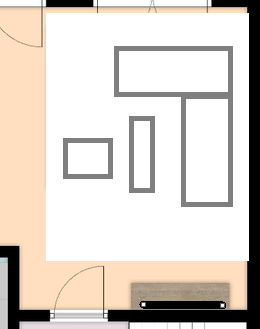

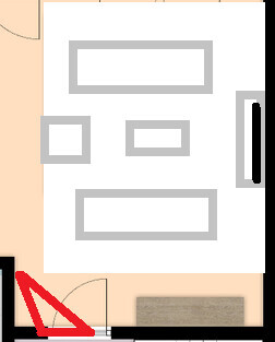

Das Thema Sofa Position ist tatsächlich nicht ganz einfach, wir wollen nicht mitten in den Raum den Fernseher stellen und würden uns denke ich eher mit der Variante in der Skizze wohl fühlen. Gleichzeitig Fensterblick und Fernseher-Blick ist schwierig umzusetzen.

Vielleicht sind das Ideen für dich. Der zweite Vorschlag setzt voraus, dass ihr nicht unbedingt ein L-Sofa wollt. Türanschlag evtl. ändern. Beim ersten fällt leider die Kommode oder was das ist weg.
