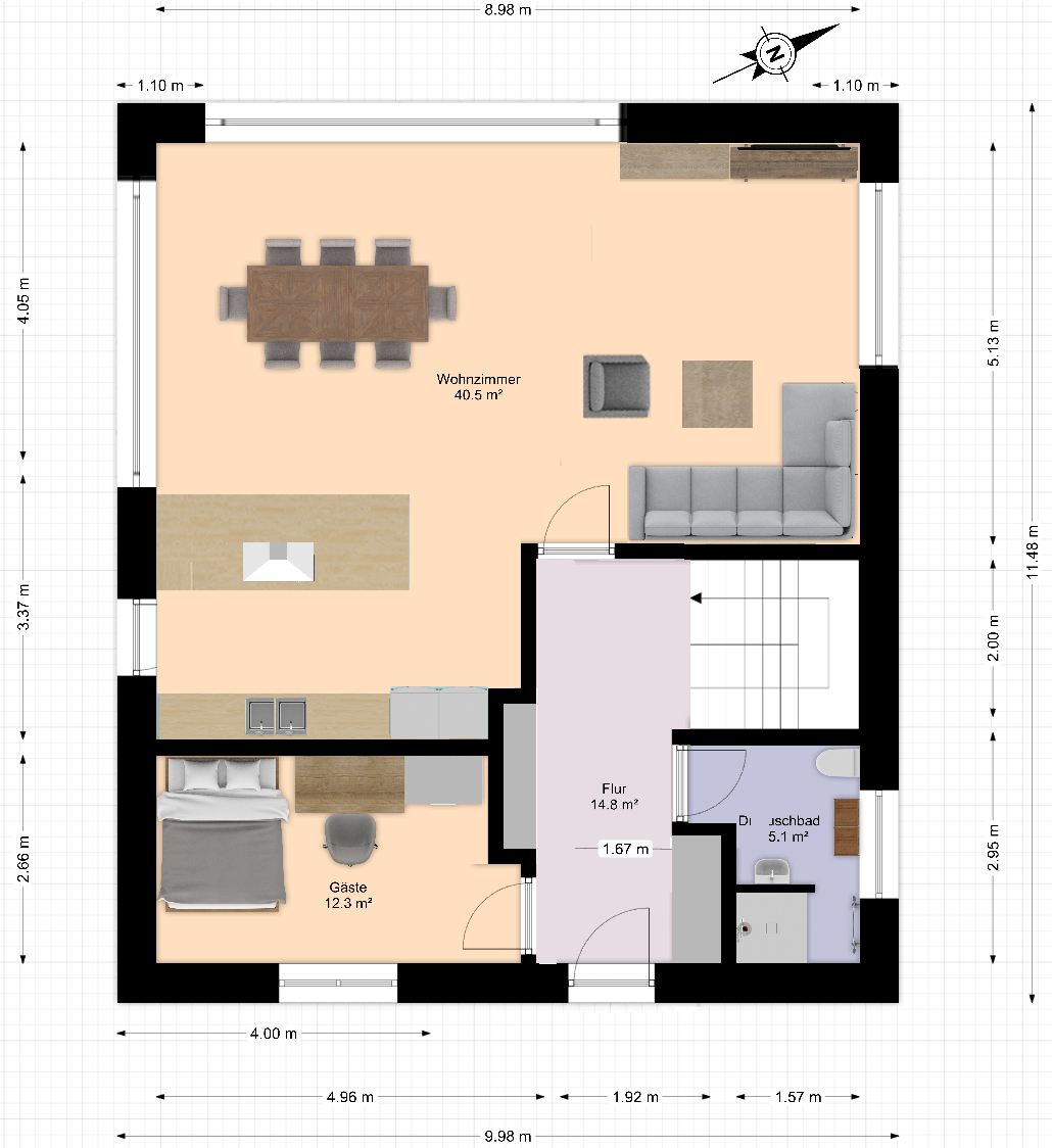

Dein Problem sehe ich in der symmetrischen Fassadengestaltung. Finde ich ja eh eher langweilig . Habe den EG Grundriss mal überarbeitet: Treppe etwas größer (Sorry, waren ja 200 cm in der Länge), Eingang nen Tick nach links, um die WZ Tür versetzen zu können. So passt das Sofa noch in die Ecke und der TV gegenüber. Nach Süd-West hast Du dann Blick nach draußen und zusätzlich in den Raum hinein. Ich fände es gemütlicher so. Fenster nur mal so gesetzt, um zu sehen was möglich wäre. Wir haben im Süden übrigens auch in 3,30 m Entfernung die Nachbargarage und trotzdem ein 3 m Fenster dort. Wir haben den schmalen Streifen mit Sitzgruppe, paar Pflanzen, Deko und Bildern an der Garagenwand gestaltet und ich finde den Ausblick echt hübsch. Würde wirklich niemals auf das große Fenster dort verzichten wollen.
Grundriss eines offenen Wohnbereichs mit Küche, Essbereich, Flur, Bad und Gästezimmer.

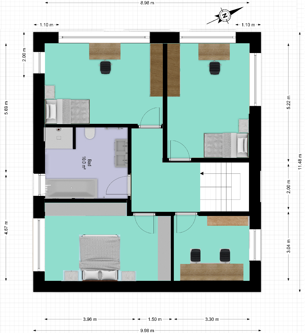

Für das OG hier auch noch ein Vorschlag. Da bekommen die Kinder besser geschnittene Zimmer Richtung West-Garten. Deutlich mehr Schrankmeter im Schlafzimmer, dafür ist das extra WC rausgeflogen. Aber dafür kann man auch runter gehen?
Grundriss eines Apartments mit vier Zimmern um einen zentralen Flur, Bad links, Treppenhaus rechts.
