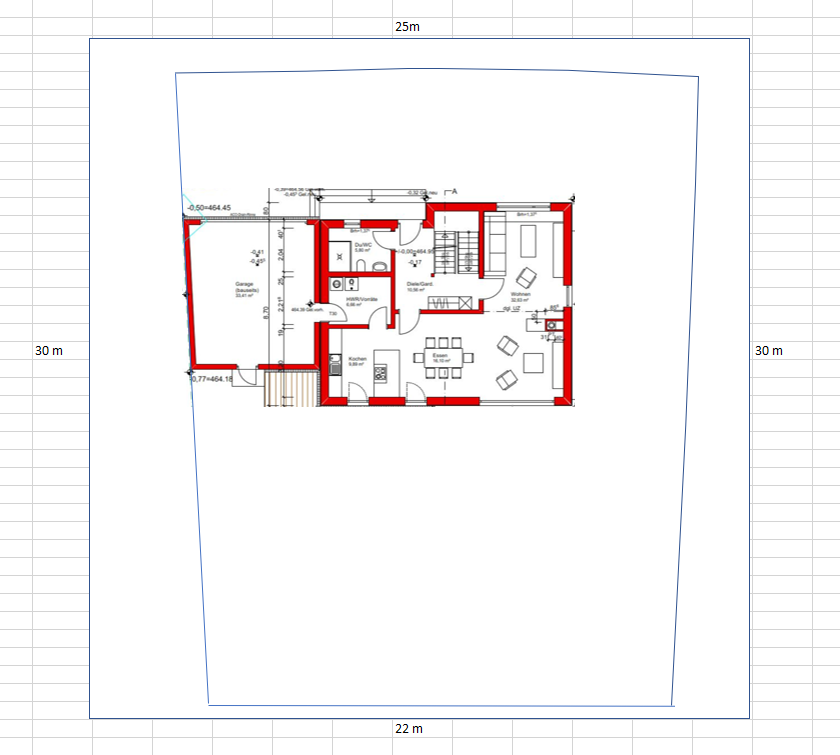

Ich persönlich würde immer eine ebenerdige Terrasse zum Garten hin präferieren und dann lieber nach 8m Rasenfläche den Rest mit 2,3 Reihen von L-Steinen abfangen, um nicht den Mietwohnungsflair sondern den Hausflair zu haben, da stört eine Treppe zum Garten doch sehr stark aus meiner Sicht (auch wenn es nur 1m ist).

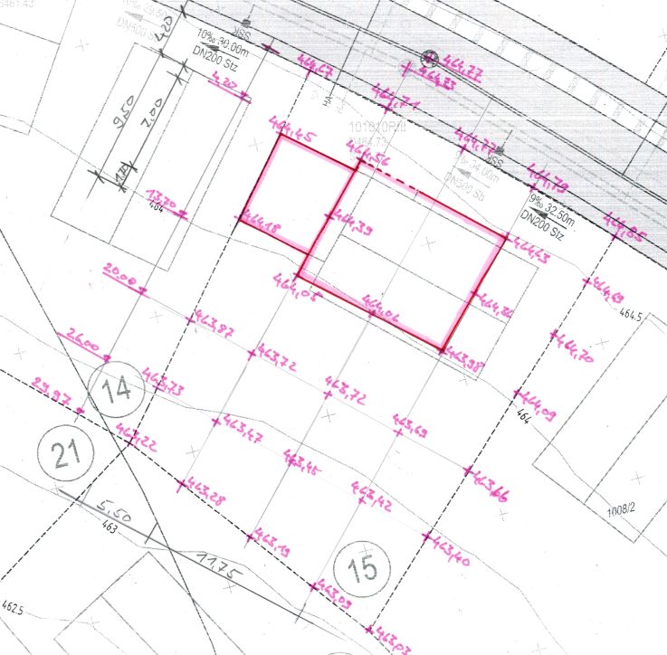

Dann stellen wir uns vor, dass das Gelände seitlich neben dem Haus mit den Kellerfenster etwas steiler abfällt… Aber vielleicht sagt ihr auch schonmal, was ihr denkt?
Du müsstest dann mal den Lageplan oder eine Skizze zur Verfügung stellen. Das Haus sollte sich dem Hang bzw Grundstück fügen. Wenn Du „da seitlich“ einen Hang hast, fügt sich das Haus dem, indem Du den Garten nicht betreten kannst.
Lese Dir nochmal langsam @K a t j a s #41 durch und versuche es zu verstehen.

hanghaus2023
Mir wird es jetzt klarer. Wenn Garage bauseits steht ist das kein freier Architekt. Ein Erfüllungsgehilfe vom Fertighausbauer (man sagt hier auch Zeichenknecht)
Nun wundert mich auch nicht warum Gefälle zur Garage geplant wird, die Terrasse aufgeständert wird, das Haus zu hoch gesetzt wird usw? Das ist ja nicht wirklich ein Hang im Baufenster. Ein Architekt hätte hier wohl etwas mit Split Level zumindest im EG angedacht.

Ich füge hier mal dass Nivellement an. Ich hoffe dann wird es klar. Die Darstellung von @hanghaus2023 passt schon sehr gut, wie ihr seht. östlich neben dem Haus würde ich das Gelände nur minimal anpassen. Ab Hinterkante Haus könnte man z.B. eine mittlere Höhe des Geländes von 463,60 anstreben. Die Terrasse und das EG liegen dann vielleicht so bei ca. 464,80. Wie gesagt, alles aktuell nur erste Gedanken. Vielleicht beides auch 20 cm höher.
Die Angebote sind von namhaften Herstellern. Ich will hier gar keine Diskussion über die einzelnen Anbieter lostreten. Schlüsselfertig heißt tatsächlich schlüsselfertig. Ich bekomme den Schlüssel und räume meine Möbel ein. Das Haus ist innen komplett fertig. Wegen dem Keller mussten wir ein wenig diskutieren, bis auch dort Fußbodenheizung und so weiter komplett drin waren. Aber auch hier habe ich Wert drauf gelegt, dass dieser fertig ist.
Vermessungsplan: Zwei pink markierte Rechteckbereiche auf dem Grundriss mit Maßangaben.
