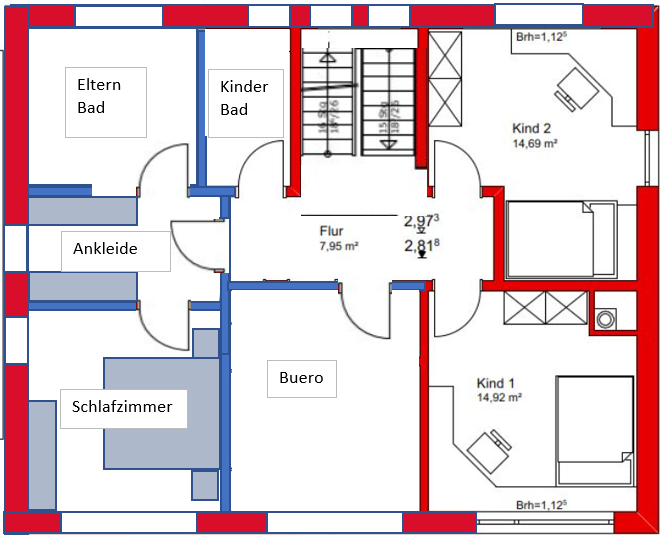

Falls Du meinen Vorschlag weiter verfolgen willst, dann kann man auch das WZ verbreitern und dafür die Podesttreppe streichen. Die kostet dich 4-6m2 Wohnfläche.
hanghaus2023

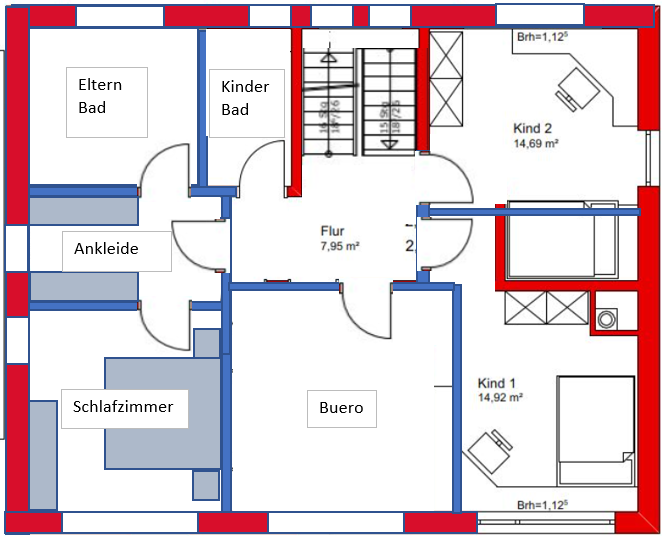

Hier mal noch der Vorschlag fürs OG.
Grundriss eines Hauses: Schlafzimmer, Büro, Kind 1, Kind 2, Bad, Ankleide, Flur
Grundriss eines Hauses: Schlafzimmer, Ankleide, Elternbad, Kinderbad, Buero, Flur, Kind 1, Kind 2.
Büro und Kind 2 könnten noch getauscht werden, wenn die KZ gleich groß sein müssen.
Wäscheabwurf hinter der Tür vom Elternbad mit Andienung vom Kinderbad.

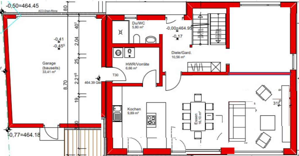

Hier noch die Variante vom EG mit breiten WZ.
Grundriss eines Hauses: Garage links, Küche, Essen, Wohnzimmer, Diele, Treppe, HWR.
