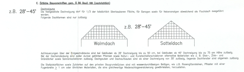

weitere Vorgaben: Dach 28-45°. 75cm Kniestock (etwas anders definiert)
Was bedeutet da denn "etwas anders definiert" - zitiere mal die Definition.
Und wie ist die Eingeschossigkeit tatsächlich definiert: ich vermute, als U+I+D ?

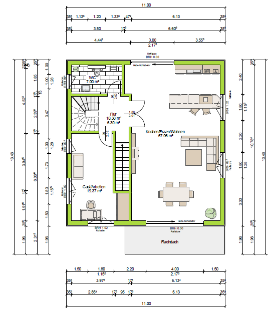

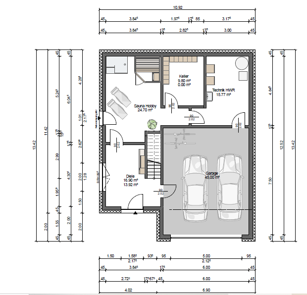

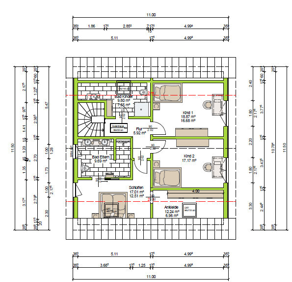

Welche "anderen", wenn das der erste vom GU ist ? - zeige dauch mal !
Wir haben bisher ein paar Erstentwürfe von anderen Anbietern. Ein Entwurf, der uns auch eigentlich gut gefallen hat ist im Anhang. Hier ist im DG allerdings durch das zweite Bad alles etwas eng. Das würden wir vermutlich dort noch anpassen.
Wollt ihr nicht barrierefrei in den Garten?
Doch natürlich. Wir dachten, dass sollte hier ja möglich sein. Aufgang am Haus vorbei, an der Haustür vorbei in den Garten. Bei allen anderen bisherigen Entwürfen war die Haustür im Keller auf der Traufseite. Da hätte man dann immer die Treppe vom Keller ins EG nehmen müssen um in den Garten zu kommen.

Kniestock-Definition ist im Anhang. Im Bebauungsplan steht WA + I + o
Zwei Dachformen: Walmdach und Satteldach, 28°-45° Neigung, Diagramm.
Grundriss eines Hauses: Schlafen, Kinderzimmer, Bad Eltern, Bad Kinder, Flur, Treppe.
Grundriss eines Hauses: Offener Küchen-/Wohn-/Essbereich, Gäste/Arbeitszimmer, Flur, WC, Treppe.
Grundriss des Kellergeschosses: Sauna/Hobbyraum, Keller, Technik/HWR, Diele und Doppelgarage

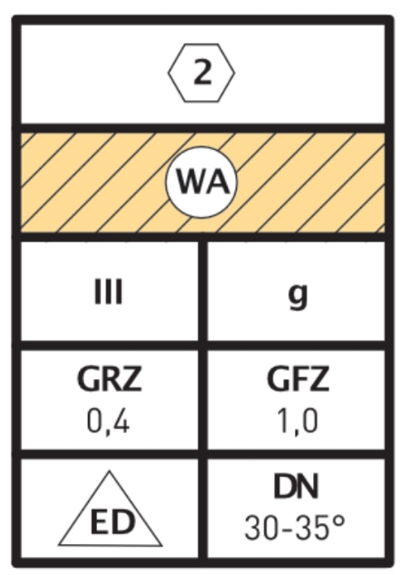

WA steht für allgemeines Wohngebiet, in dem Zusammenhang steht die l für ein bestimmtes WA, weil der Bebauungsplan mehrere verschiedene WAs hat. Die Bestimmungen für das WA ist dann textlich oder per Legende in der Zeichnung festgesetzt. Das kleine o bedeutet offene Bauweise, also keine Reihenhäuser oder Kettenbebauung.
Zum Beispiel so
Diagramm: 2 im Hex, WA in Streifen, Spalten III/g; GRZ 0,4; GFZ 1,0; ED-Dreieck; DN 30-35°.
Vielleicht reden wir auch aneinander vorbei. Oder ich bin wieder verpeilt. So verhält es sich zumindest nach meinem Wissen. Und ja, ein Vollgeschoss wird auch mit einem l angezeigt, Aber meist versetzt zum WA. In meinem Beispiel sind es 3 Vollgeschosse in geschlossener Bebauung (gegensätzlich o für offen)
