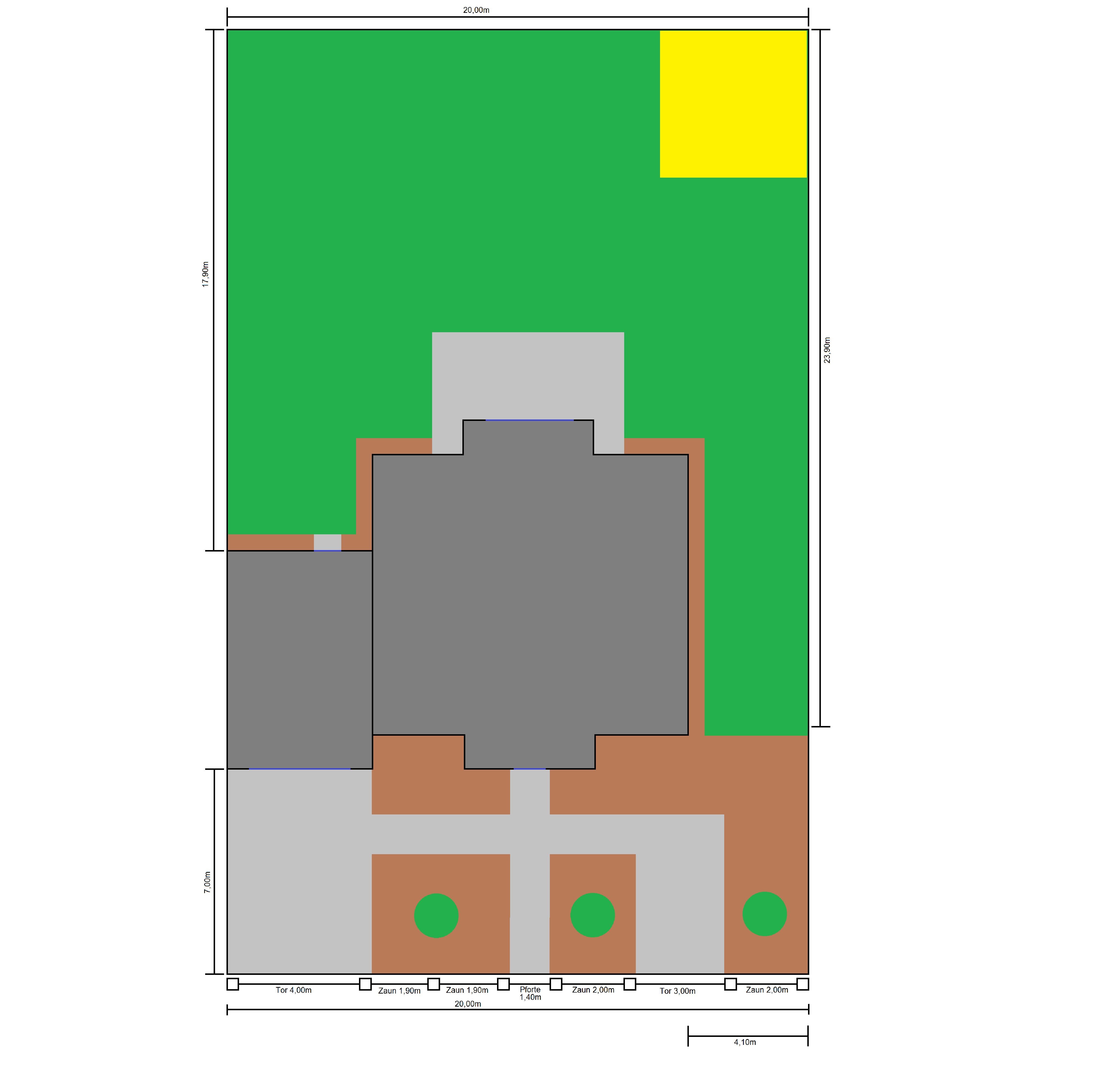

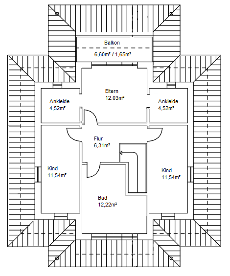

Stelle hier mal unseren Grundriss zur Diskussion. Habe noch für das OG eine zweite Grundriss Variante mit 2 Kinderzimmern. Was sollte man evtl. noch ändern?
Eingang zeigt nach Süd/Ost.
Falls noch Infos nötig bitte Bescheid geben.
Danke schon mal

Du machst es den Mitdiskutanten ein bißchen schwer, mit EG und OG als PDF und OG-Alternative als Bild und Lageplan in erschlagender Bildgröße dazu.
Ich finde das alternative OG klar besser.

Den Grundriss (PDF) hat ein Planer gemacht. Den alternativen Grundriss für das OG hab ich selber gemacht genauso wie die Außenanlage. Daher verzeiht mir den Format mix.

Eingang ist Südost... dann ist die Garage im schönsten Teil des Gartens und der Hauswirtschaftsraum in bester Schokoladenseite des Hauses.
In Folge wird das Haus sehr dunkel.
Familienplanung sieht wieviel Kinder vor? Raumplanung sieht wieviel Kinderzimmer vor?
Kinderzimmer unter 12qm, dafür Schlafzimmer ü12 plus jeder ne Ankleide. Das sind mal angesagte Prioritäten ;)

Für den Gast wird es keine Dusche geben und ein Ehebett passt nicht ins Schlafzimmer...
