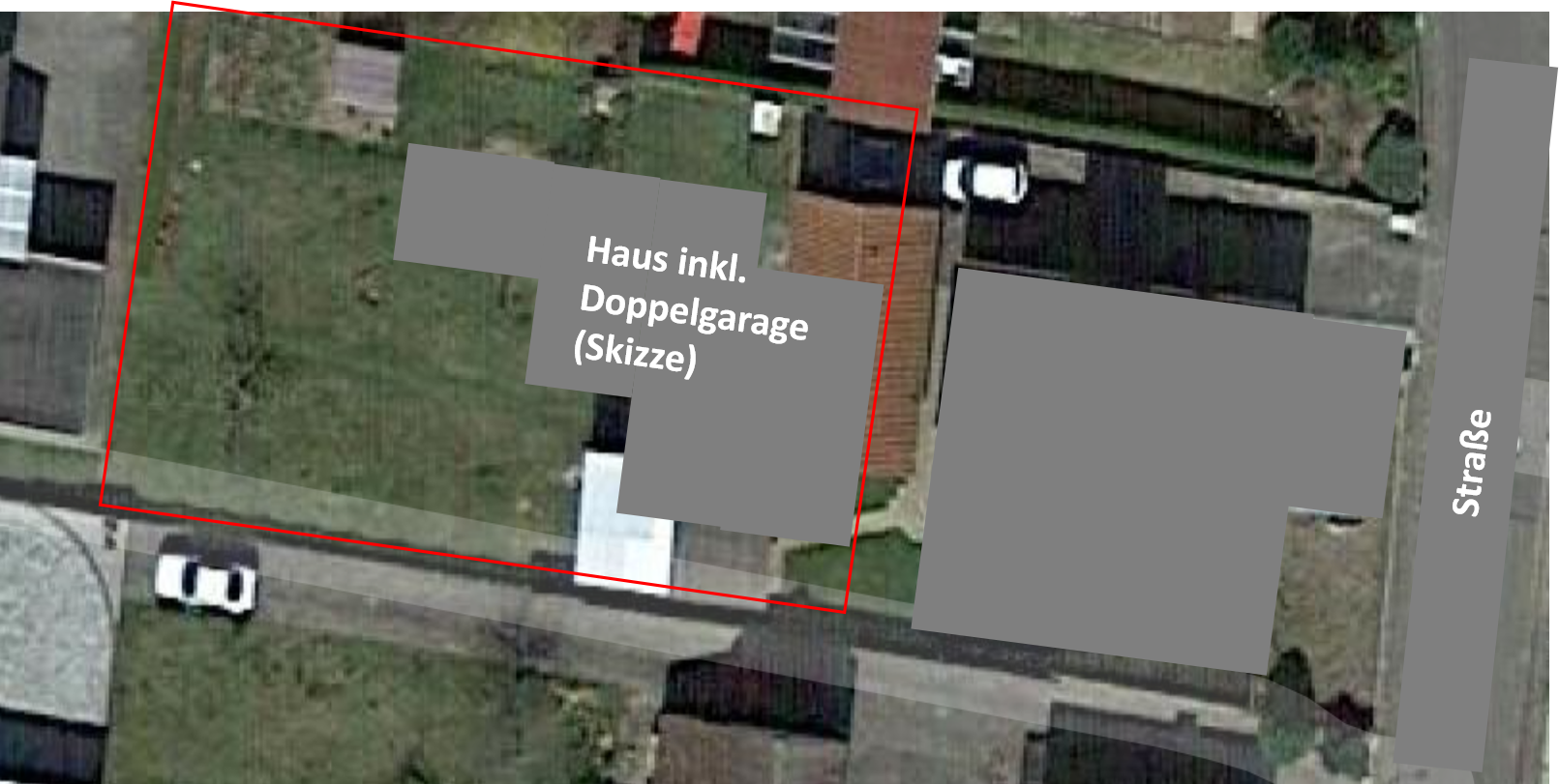

Das Grundstück liegt in zweiter Reihe und ist über den Hof des vorderen Hauses (gemeinsame Auffahrt) zu gängig.
Aktuell befinden sich auf dem zu bebauenden Grundstück Bestandsgebäude, die noch abgerissen werden müssen.

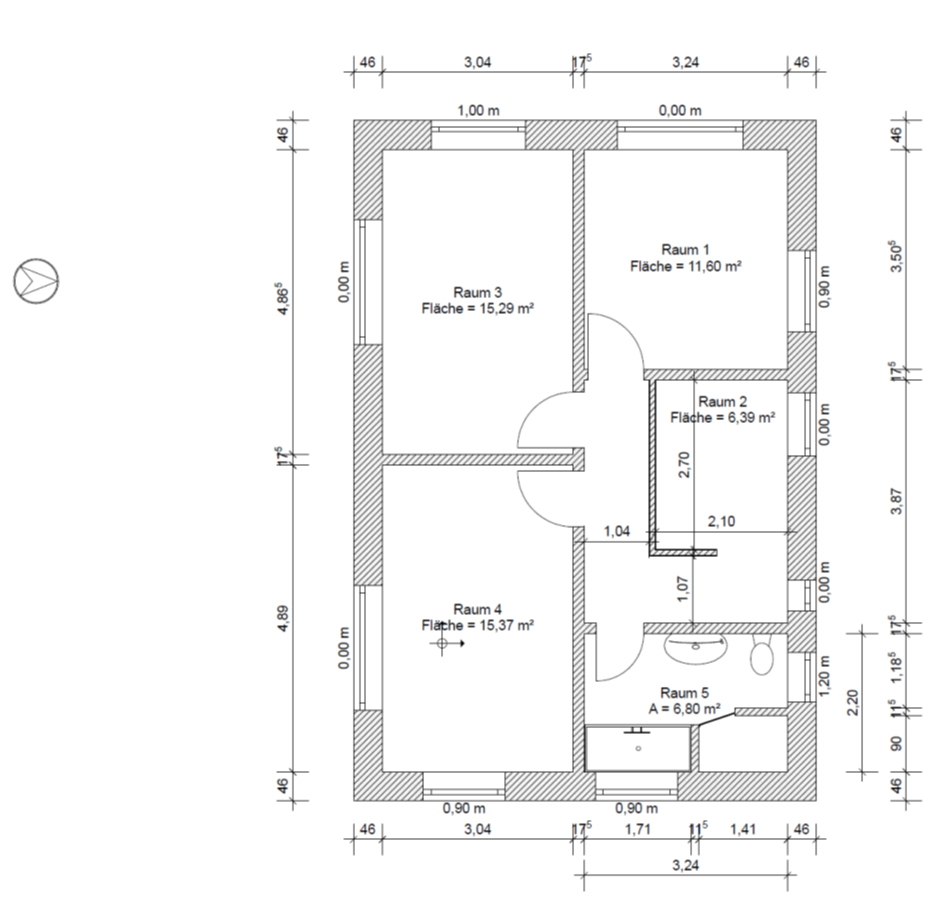

Wir hatten mittlerweile schon das ein oder andere Planungsgespräch mit Bauunternehmen und ich muss ehrlich gesagt gestehen, das ich von deren 'Professionalität' entsetzt bin. Haben uns jetzt gezielt Unternehmen herausgesucht, bei denen die Beratungsgespräche mit Architekten stattfinden und nicht mit z.B. einem gelernten Koch (kein Witz, ist passiert!). Zudem sind wir mittlerweile schon von der Frage genervt: 'Was wollen sie denn bauen? Ausbaubungalow oder Einfamilienhaus?'. Wenn wir dann sagen: 'Lassen sie uns doch schrittweise den Grundriss erarbeiten und schauen welche Form inkl. Dachneigung bei raus kommen kann, dann können wir immer noch den Titel des Hauses festlegen' werden wir nur blöd angeguckt. Eigenständige Ideen, zugeschnitten auf das Grundstück, kamen nicht... Auf die Frage, was man uns denn empfehlen würde, wird man nur fragend angeschaut. Muss sagen, habe da mehr erwartet, aber vielleicht ist das auch normal, das man die Grundidee zum Grundriss mitliefern muss...
Aufgrund der aktuellen Situation sind weitere Termine mit den Baufirmen schwer möglich. Also nutzen wir die Zeit und planen selbst. Nachdem wir im ersten Schritt eure Schwarmintelligenz angezapft haben, werden wir im Anschluss unseren Entwurf den Firmen zukommen lassen inkl. der Probleme, die wir noch sehen. Diese haben dann die Chance zum nächsten Beratungsgespräch unseren Entwurf zu optimieren und zu kalkulieren.

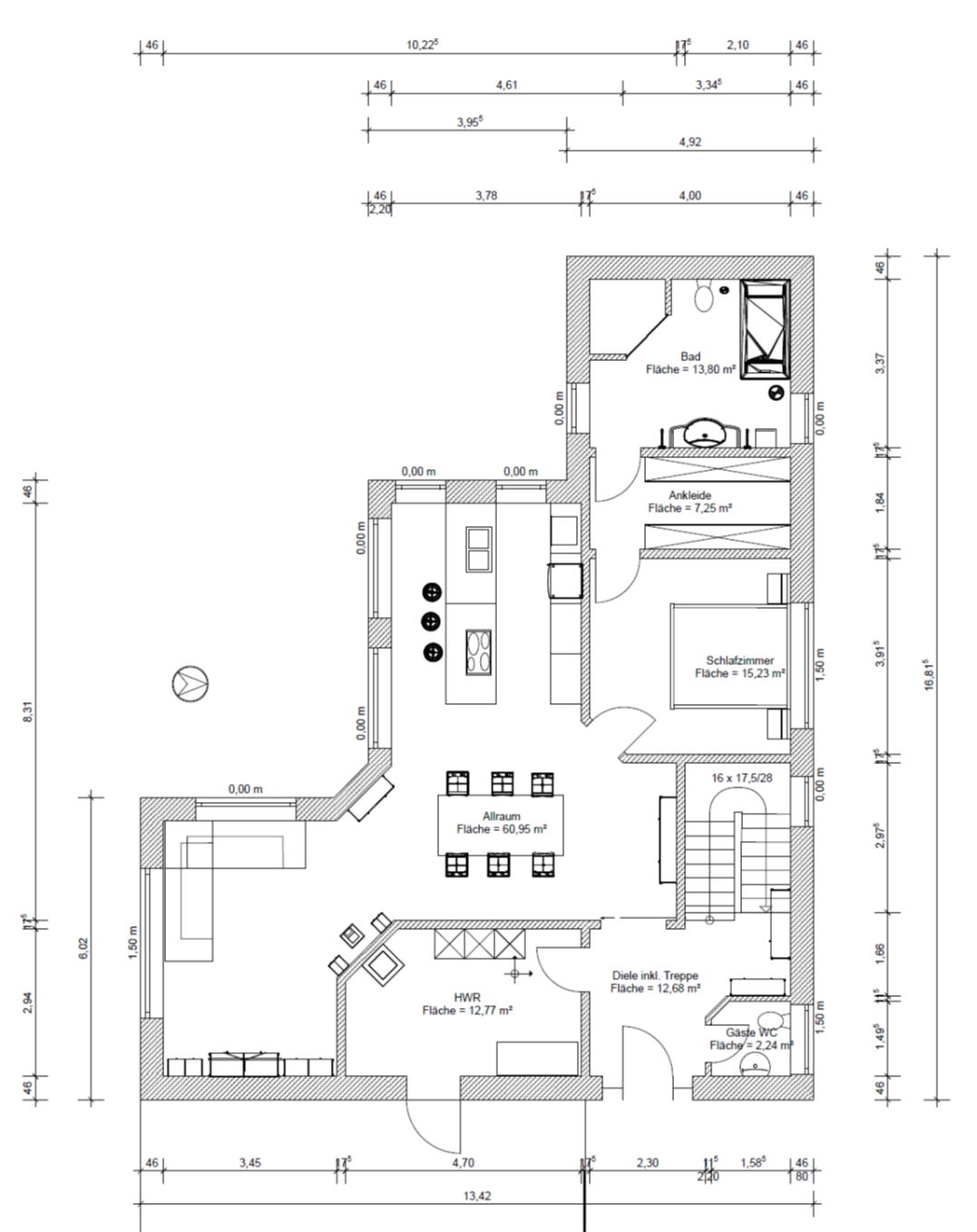

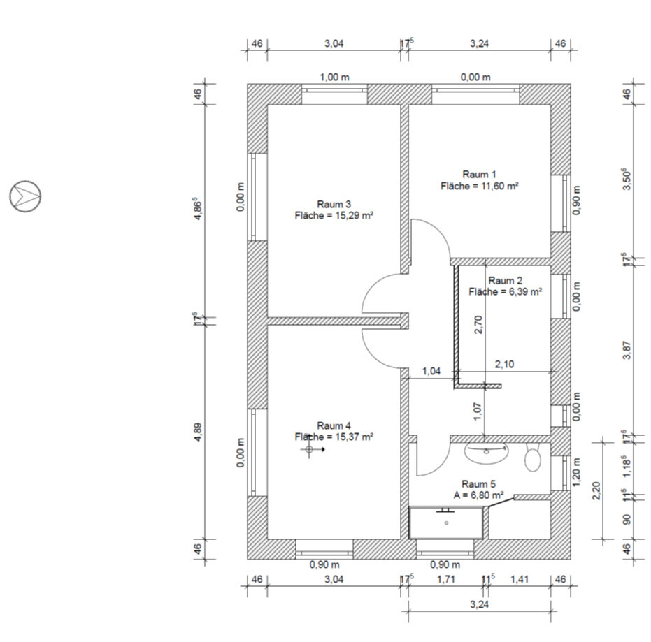

Für uns ist das Herzstück das EG, OG folgt aus dem EG Grundriss (Zimmeraufteilung, Bad über Hauswirtschaftsraum, Fenster, etc.). Das OG liegt planrechts (Norden) und planunten (Osten) auf den Außenmauern des EG auf, planlinks (Süden) und planoben (Westen) sind auf das 'Hauptrechteck' beschränkt bzw. noch 1,5m weiter eingerückt.

Was gefällt besonders? Warum? Form fügt sich gut in Grundstück ein, Wohnen ist etwas separiert, Küche und Esstisch als zentrales Element
Was gefällt nicht? Warum? Passt die Treppe? Ist der Eingang großzügig genug? Kann man die privaten Räume im EG so anordnen?
favorisierte Heiztechnik: Wärmepumpe
Wir empfinden das Grundstück als relativ schmal. Normalerweise würde sich vom Hausgrundriss ein Rechteck anbieten, das die volle Breite des Grundstückes ausnutzt. Dann verbaut man sich aber die Sahneseite (Süden). Der Grundriss ist nach 'Form follows function' entstanden und gefällt uns mittlerweile richtig gut (ich meine damit die L-Form und nicht zwangsläufig die einzelne Raumaufteilung). Interessant ist die Idee, die beiden Schenkel im OG nicht mit Walmdach zu realisieren, sondern mittels Flachdach ggf. eine Dachterrasse (oder zwei) einzurichten.
Der ursprüngliche Wunsch war ein Bungalow. Wir haben aber eingesehen, das dieser in der Grundfläche zu viel Platz verschlingt. Ein guter Kompromiss für uns ist unser Schlafzimmer + Masterbad im EG zu haben und Kinderzimmer + Büro oben.
Gibt es grundlegende Planungsfehler, die wir bisher übersehen haben?

OG Raum 1 / 3 / 4 widmen sich sämtlich Kindern, die erst noch geplant sind ? - und der Anderthalbgeschosser soll rein durch "Anbauten" im EG erreicht werden ?

Was für ein Kniestock mit was für einem Walmdach ist denn angedacht? Und wo wäre Die Doppelgarage? Was ist die zweite graue Fläche?
Kannst Du bitte mal den Lageplan mit Haus und Einfahrt kennzeichnen und skizzieren? Danke.

Was mir direkt auffällt: Der Elternbereich beginnt mit dem Schlafzimmer, sodass es unmöglich ist, in Ruhe weiterzuschlafen, wenn der Partner früher aufsteht oder andersrum beim Einschlafen.
Dass das Bett direkt neben dem Esstisch steht, ist lärmtechnisch vermutlich auch nicht optimal.
F
FloHB123
Badezimmer und Ankleide nur durch das Schlafzimmer erreichbar, finde ich nicht optimal. Und dann auch noch direkt am Wohnzimmer.
Wenn Kinder da sind, wird das lustig. Falls sich einer der Elternteile dann tagsüber mal ausruhen oder länger schlafen möchte, ist das quasi nicht möglich, da es im Nebenzimmer immer laut sein wird. Gleiches gilt natürlich, wenn einer früher ins Bett möchte.
